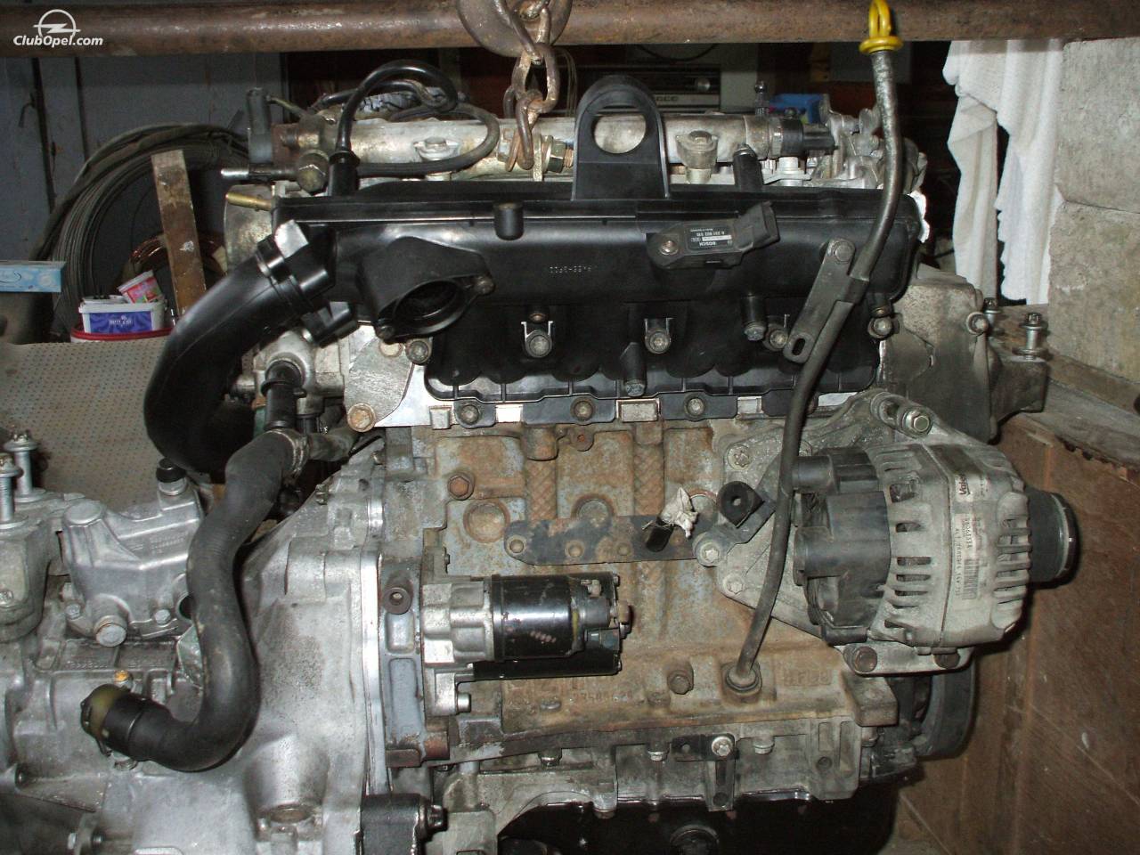

Momentan tot grupul propulsor + echipamentele electrice atarna in lant de grinda si asteapta derularea celorlalte proiecte.
Adica nu se comporta.

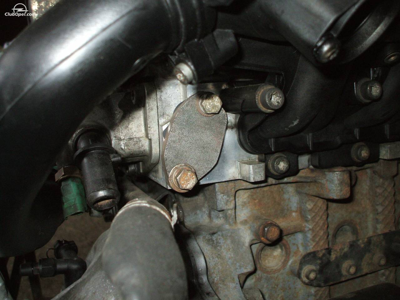

In cazul tau EGR e praf si oricat de mult l-ai curata tot o sa-ti faca probleme. Eu am rezolvat-o mult mai ieftin. In loc sa dau 600 ron pe un EGR nou am ales sa-l anulez din soft(200 ron) si sa-i pun o tablita intre el si galeria de admisie.
Beneficiile sunt mai mult decat evidente, nu mai am nici un fel de probleme cu datul in nas, demarajul este liniar si promt, motorul are un zgomot mai frumos, lipsa martori aprinsi in bord, galeria de admisie nu se mai imbaxeste cu depuneri de funingine etc. Cred ca ai suficiente motive sa te apuci de treaba
In contradictoriu o sa gasesti pareri de la diferiti useri care o sa-ti spuna povesti de genul constructorul a prevazut masina cu bla, bla, fara ca ei sa aiba un feedback real despre cum merge motorul si cum se comporta dupa anulare EGR.
In alta ordine de idei masinile de curse nu au EGR, tocmai pentru a nu diminua performantele motorului.
Daca si dupa anularea lui tot iti mai persista codul 0107 verifica sa nu ai pierderi de presiune pe galeria de admisie, intercooler, furtunase de vaccum, geometria variabila de la turbo.

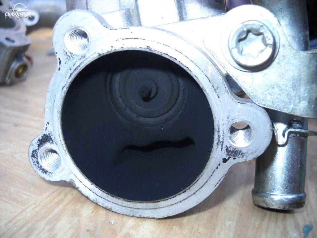

Uitandu-ma inca o data pe pozele lui @Dan56, mi-am dat seama ca am ratat piesa asta:
In sensul ca n-am dat-o jos s-o curat... Naspa...
Nu stiu daca din cauza aia poate sa-mi faca simptomele alea, insa am sa incerc sa dau jos si sa curat si partea aia, intr-o zi cand am timp...

Nu ai curatat exact susapa EGR.

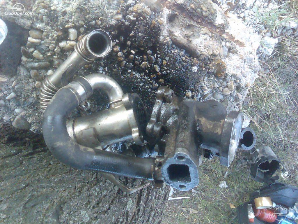

Noul model de egr pentru z13dt:
Motorul se comporta bine, am ceva dereglari ale avansului si delay la turbina , dar le voi regla cu resoftare.
Sper sa fie explicit. 😊

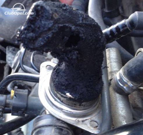

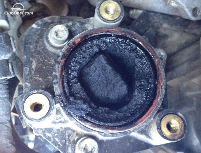

Parerea mea este ca acel cot metalic de 90 grade care intra in admisie a fost proiectat prost si de aici problemele noastre...! Dupa cum se vede in pozele colegilor de forum, datorita acestui cot care si in varianta lui curata obtureaza 50% din diametrul admisiei iar cand se mai si murdareste bine, obtureaza din ce in ce mai mult admisia si implicit micutul motor 1.3 nu mai poate respira.
Eu cred ca daca am reproiecta (ajusta / taia) acest cot ca sa nu mai ocupe atata loc in admisie, motorasul ar respira mult mai bine si performantele ar fi altele.
Am observat ca la alte motoare / marci, aceasta piesa care face legatura dintre EGR si admisie, are dimensiuni cu mult mai mici si ocupa foarte putin spatiu din diametrul admisiei.

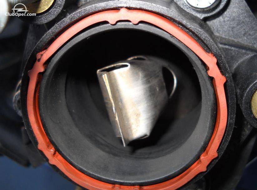

Am nevoie de un sfat.Am dat jos EGR-ul si galeria de admisie si le-am curatat. Dupa montare am observat ca pierde antigel pe la furtunul de la racitorulde gaze al EGR-ului.Pot schimba acest furtun(din fotografie) fara sa mai dau jos EGR-ul? Daca ,,DA" atunci cum? Masina este astra H 1.3 cdti.
  • marius3113
  • Mesaje scrise: 219
  • Masina: Corsa 2007 Z13DTJ
  • Cont inregistrat: 10 Apr 2016
Eu nu cred ca o sa reusesti cu egr-ul pus pe motor sa schimbi acel furtun, cel putin la mine nu imi permitea spatiul ,poate la tine ca e mai mult loc in compartimentul motor si in plus de asta acel furtun se scoate foarte greu cu egr-ul scos dar sa nu mai spun cu el pus pe masina. cumpara furtunul , da jos egr-ul ca nui asa complicat, si spor la treaba.
