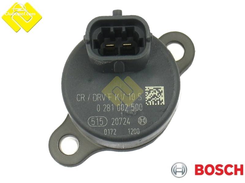

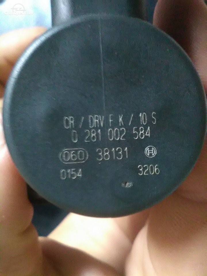

buna, cine ma poate lamuri care este diferenta intre doua coduri de pe doua regulatoare de presiune: 1. primul cod : 0281002493 acest cod este pentru motoarele de la citroen, peugeot, suzuki. 2. al doilea cod: 0281002584 acest cod este pe regulatorul meu si se gaseste pe urmatoarele motorizari 1.3 de la opel fiat suzuki etc. diferenta de pret este dublu al meu de pe 1.3 costa 800-900 lei, iar primul cod de pe regulator costa 432 lei sunt indentice sunt pe bosch originale dar codul difera. oare conteaza codul ca la injectoare? sau nu.., Multumesc!

marcu19 a scris:buna, cine ma poate lamuri care este diferenta intre doua coduri de pe doua regulatoare de presiune: 1. primul cod : 0281002493 acest cod este pentru motoarele de la citroen, peugeot, suzuki. 2. al doilea cod: 0281002584 acest cod este pe regulatorul meu si se gaseste pe urmatoarele motorizari 1.3 de la opel fiat suzuki etc. diferenta de pret este dublu al meu de pe 1.3 costa 800-900 lei, iar primul cod de pe regulator costa 432 lei sunt indentice sunt pe bosch originale dar codul difera. oare conteaza codul ca la injectoare? sau nu.., Multumesc!
Probabil, ca difera puterea motorului si pompa de inalte, ca si ele sunt de doua feluri daca stiu bine. Cel mai bine e sa pui ce ai avut pe masina , sa nu cumva sa lucreze in alt regim de presiune. Din ce am auzit ( poate nu e adevarat ) acolo la regulator se dezvolta presiune de 1700 - 2000 bari. Oricum si eu am cumparat regulator si era in jur de 1000 lei.

Buna, multumesc pentru raspuns, .nu stiu ce este: CR/DRV FK/10S banuesc ca este codul pompei,..nu ma pricep de la ce vine, dar stiu ca pretul este la jumate adica 450-500 lei ambele pe bosch. Stiu ca regulatorul regleaza presiunea in rampa ..dar ce nu stiu daca regulatorul trebuie sa corescunda cu codul de la injectore (posibil am zis o perla) cred ca trebuie sa corespunda cu pomba cat baga si debitul sa deschida injectoarele (poate sa fie din nou o pera..doar intuesc)
