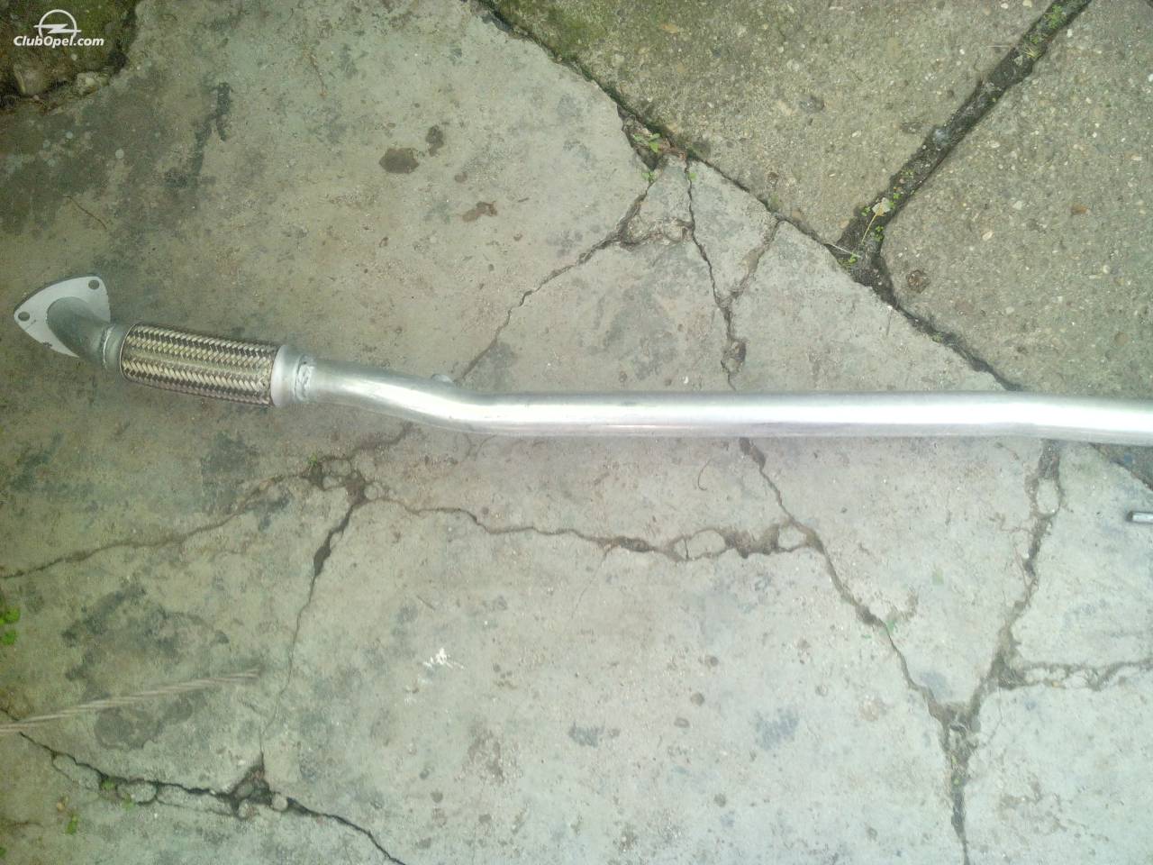

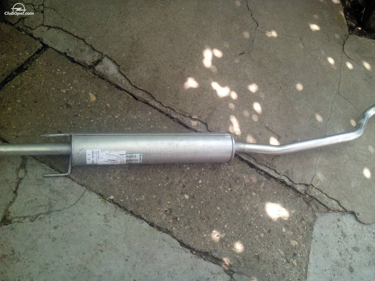

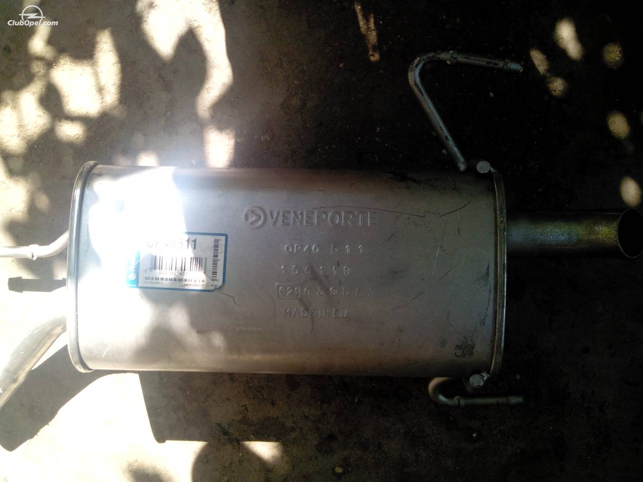

Daca tot am luat masina de la un cap la altul si nu am lasat probleme nerezolvate, ca sunt mai tipicar de fel, am dat evacuarea jos: cap-coada. Racordul flexibil cu tesatura exterioara afectata pe o parte (daca asta e afectata, banuiesc ca scapa gaze nu?), toba finala muci (astea le stiam de cand am luat masina). Am gasit o solutie de galerie completa+evacuare finala ~450 ron, mai cer la aska o oferta zilele astea.
Intrebarea mea este:
- merita mai degraba solutia asta cu evacuarea completa la 450 ron sau
- merita inlocuit racordul flexibil (~90 ron + manopera ~60 ron pe la noi), data jos intermediara si inclocuita cu o bucata de teava (are vreun efect pozitiv? ca negativ stiu si nu prea sunt fan zgomot sporit) si inlocuit finala cu una la ~180 ron?
  • catastefan
  • Mesaje scrise: 5,917
  • Masina: Corsa 2001 Z12XE
Pune tot de la un capat. 450 e un pret ok!

Au ajuns astazi tobele, de afara par ok. Oricum mult mai ok decat ce era pe masina. Sunt constient ca e o masina veche, SH, asa ca a durat un pic pana am ajuns la zi cu intretinerea cum am vrut eu. Mai am rulmentul de la A/C sa il schimb, ca zornaie un pic la pornire...
