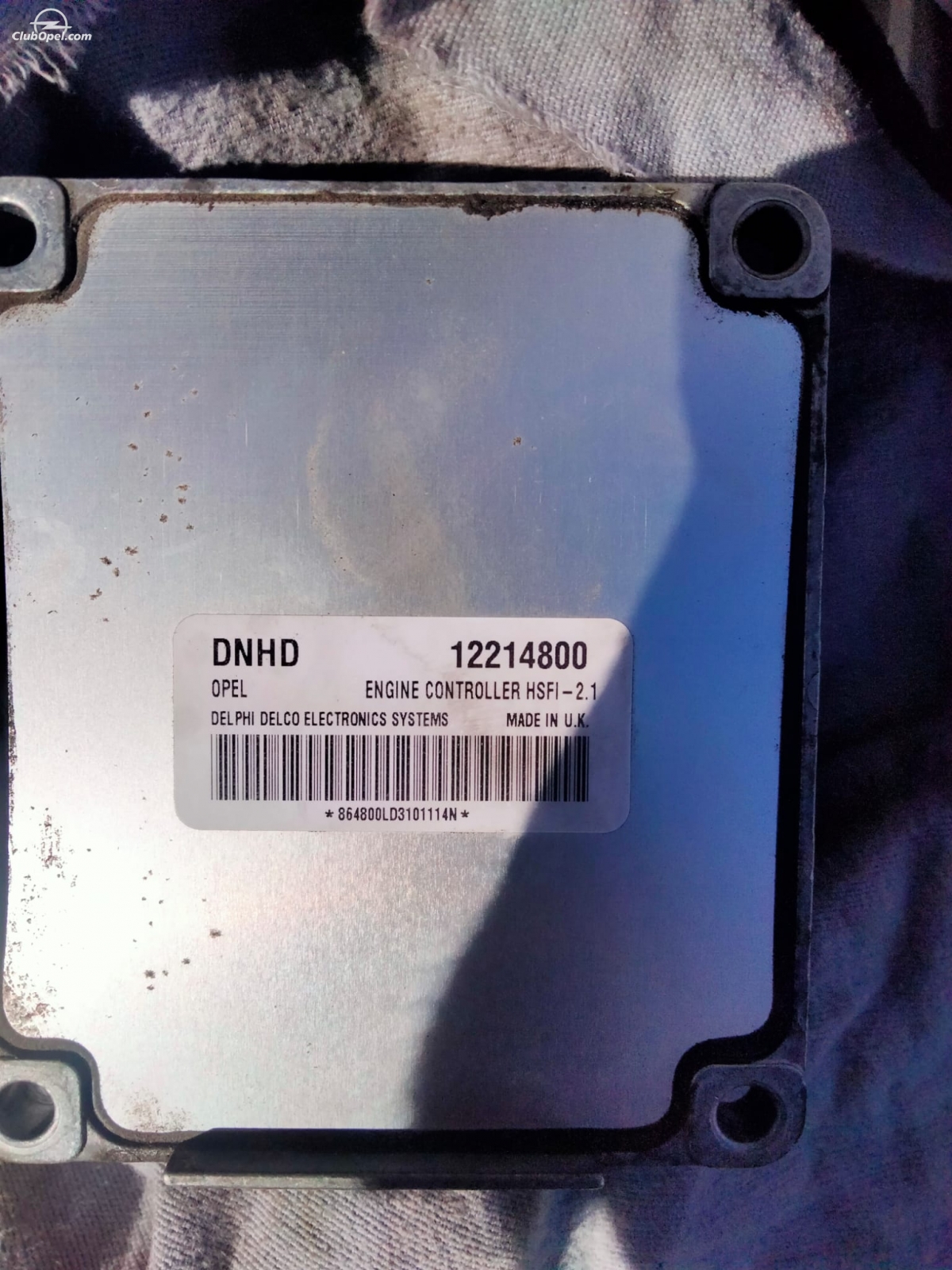

Salutare,s-a ars și nu poate fi reparat calculatorul de motor la un Opel CORSA C ,cutie automata , 1,4 benzina , 2003 . Care a trecut prin probleme asemănătoare ai cum ați găsit rezolvare? Se poate pune și de pe alt model calculatorul? Seria ce o caut eu nu se găsește niciunul, second-hand bineînțeles!
  • corsablue
  • Mesaje scrise: 3,058
Ai fost la "doctor" cu el și a zis să "îngropi" calculatorul?
Cum adică "s-a ars"? Scurt circuit? Ai inversat polaritatea?
  • CIoanCalalb
  • Cont inregistrat: 02 Apr 2025
Are aproape toate circuitele arse ,da doar erori si atât.
  • dancuciureanu
  • Mesaje scrise: 16,454
Partea cu " circuite arse" pute.
Ai dat peste un mesterache de doi bani și asta este.
Se poate pune altul, trebuie cod securitate, resetat, copiat soft din al tău și scris, programate diverse că sunt sau nu și care.
  • CIoanCalalb
Nu știu cum să mă exprim in legătură cu defectele din calculator am generalizat cumva că sunt circuite arse , are atât de multe erori încât nu poate fi reparat de exemplu, s-au încercat și alte calculatoare așa cum ați descris și dumneavoastră dar fiind de pe alte modele nu au funcționat în totalitate!
  • corsablue
Cred că ai nimerit un tolomac care te prostește.
Sau un șmenar care te traduce.
Nu completezi datele la profil, nu dai suficiente informații...
