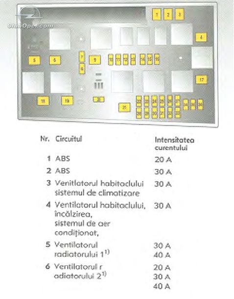

@alephan - sa inteleg ca ai urmat pasii trecuti de mine in tutorial si nu iti merge clima? (aer conditionat ai tu si tot clima se poate numi)? Ai verificat toate sigurantele? dar senzorul de presiune l-ai verificat? Si cum vine asta ca ramane cu aerul reciclat?

Adica nu baga aer rece. Ci doar aer circulat de afara.
Care este faza cu senzorul de presiune. Ca nu ma prind.
Unde gasesc siguranta pentru acest lucru? (ASTRA H)

Am citit si ti-am raspuns. Masina a fost pe tester si am parametrii normali de presiune de freon. La sigurante tocmai m-am uitat: totul pare ok.

Am pus-o pe un tester mai adevarat: cel al lui Marius Andrei (mai.andrei). Deci as baga mana in foc ca nu are nimic instalatia. Desi... vorba ta... poate e senzorul de presiune bulit. Dar asta cred ca imi dadea iar pe tester... Nu stiu.
In fine uite faza. Am luat-o de la capat babeste.
1. am luat toate sigurantele - ok
2. am verificat toate sigurantele care lipsesc si uite surpriza: siguranta 3 lipseste
Am cautat-o pe la toate service-urile. Vreo 5 la numar. Nu a auzit nimeni de o asemenea siguranta. Ma refer la forma. Asa ca ma duc acum la service la opel radacini. Am vorbit cu ei la telefon si au pe stoc - 8RON. Sa vad daca imi rezolva problema... Ar fi CULMEA sa fie de aici... 😊
