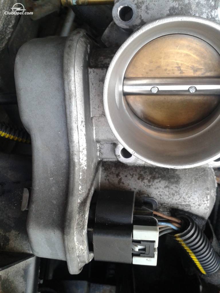

salutari. am un astra z16se 2001 . am reusit sa desfac corpul clapetei de acceleratie dar nu am reusit sa desfac si o mufa ( e vorba despre cea din poza ) deasemenea as vrea sa desfac si capacul pt o mica curatire dar nu stiu daca se poate.
am curatat totusi asa cum s-a putut dar as vrea sa o dau jos sa pot lucra mai linistit......inca ceva e normala pozitia clapetei ?

pana la urma am rezolvat-o. acum e mai bine

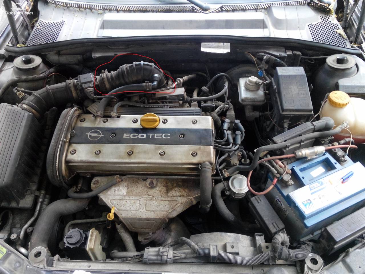

Buna. Am si eu un vectra b x1.8xe din 97 imi curge ulei pe motor pe la capacul de la culbutori am zis ca o sa schimb garnitura si fac si schimbul de ulei, acum daca ma apuc de treaba asta vreau sa curat si EGR dupa ce am citit as avea cateva simptome adica cand merg cu masina si apas ambreajul sa scot din viteza se opreste motorul, stau la semafor imi oscileaza relantiul 500-1000 iar cand ajunge la 500 sau sub 500 moare motorul il pornesc din nou aceasi problema trebe sa tin piciorul pe acceleratie putin sa ajunga la aprox 1100 si atunci nu se mai opreste, desi si atunci are oscilatii de turatie.
Este oare EGR?
Acum ce este acest (borcan) ? Este pe suportul care tine EGR-ul
Pot ajunge la clapeta de acceleratie daca desfac doar furtunul asta ?

EGR-ul la masina ta este vacumatic. Are ceva mebrana, de aici si forma mai "borcanoasa".
Daca desfaci acel furtun de admisie, imediat sub el e clapeta de acceleratie.

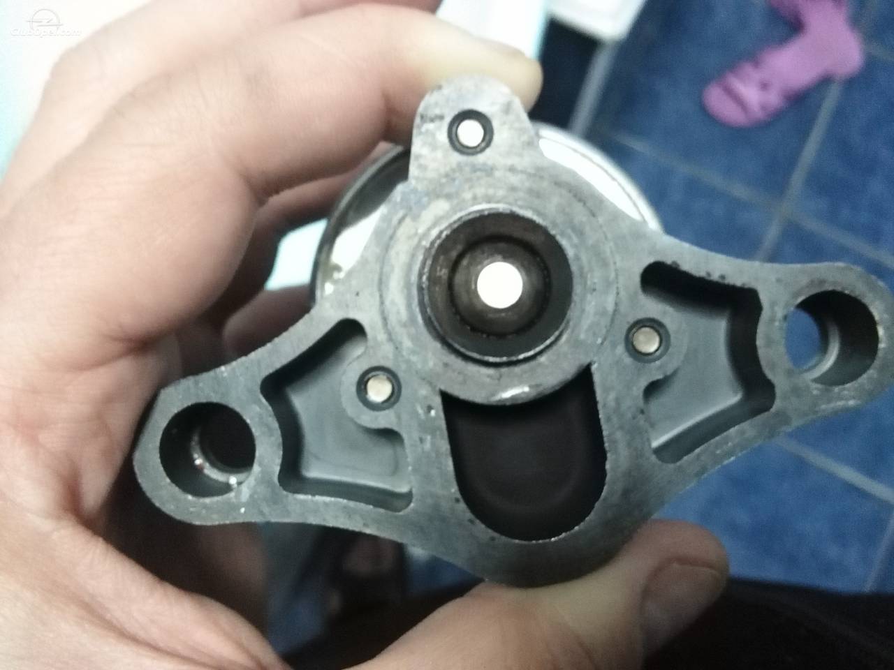

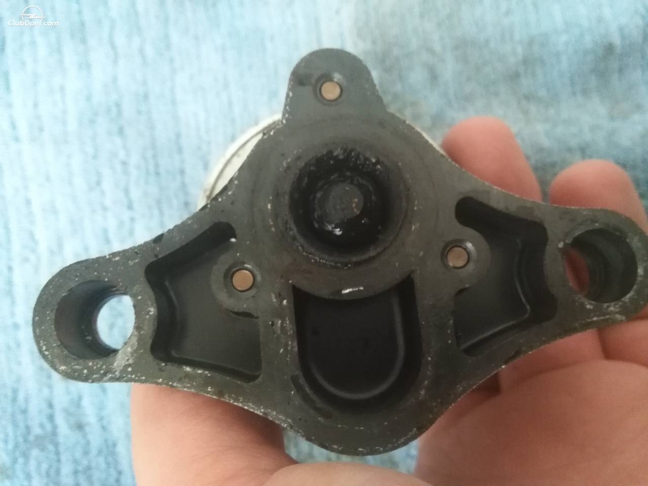

Dupa ce am curatat clapeta de acceleratie am purces si la curatarea EGR-ului, asa arata inainte si asa arata dupa . Problema mea apare dupa ce montez EGR, garnitura noua, neblindata cum era si cea anterioara, mufa si pinii sunt ok (nu am masurat pinii EGR-ului). EGR-ul mentionez ca la primul impuls de la baterie functiona bine, nu era blocat doar murdar, acum dupa montare imi sta relantiul doar la 1000 de rotatii inainte de al curata imi statea la 800 cum era si inainte de a curata chiar si clapeta. Mentionez ca am deconectat mufa de la EGR sa vad cum se comporta, chiar daca dupa aceste operatii acceleratia merge mai lin si mai bine cu el anulat este o diferenta destul de mare, practic te baga in scaun la turatii de 2500-3000.

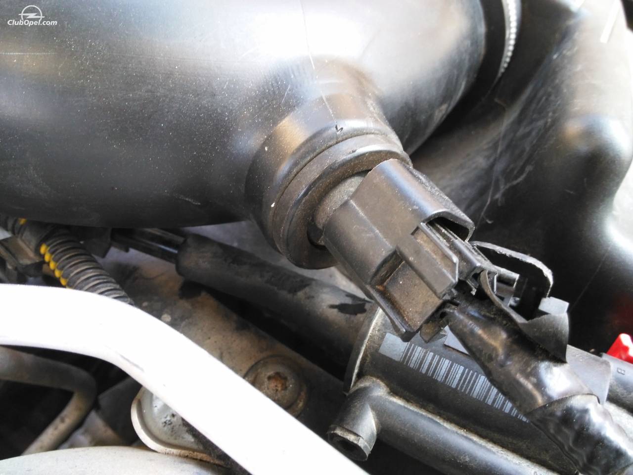

Salut, am rezolvat, era racordul acela negru de sub racordul filtrului de aer scos si nu l-am observat , am facut o tura cu ea, schimb la 3000-3500 ture, este ok acum. Multumesc oricum pentru sfaturi.
