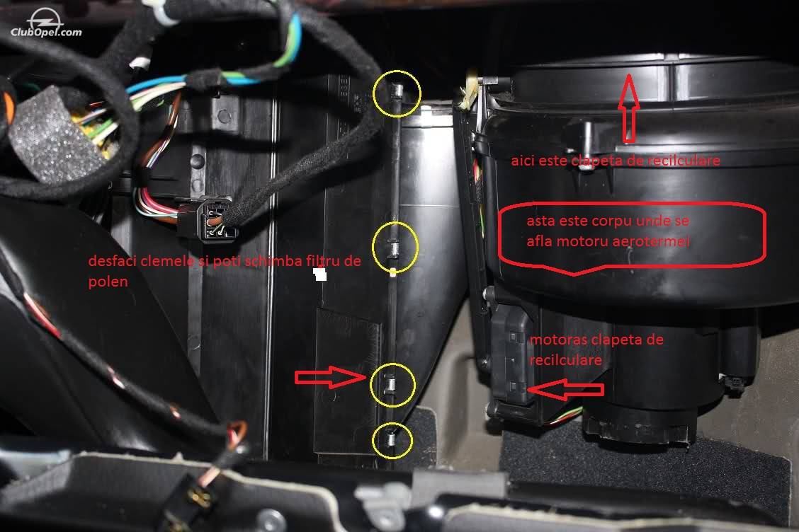

soboastra ori clapeta de recilculare are tija rupta ori ai caloriferu spart
dispare antigelu din vas? daca nu dispare,ramane de vazut clapeta de recilculare ce problame are

Unde mai exact se gaseste acea clapeta?
  • nicunicu
  • Mesaje scrise: 2,593
  • Masina: Zafira 2002 z16xe
demontezi torpedoul (ti sa spus pe alte posturi cum) si vei vedea o chestie

nicunicu a scris:demontezi torpedoul (ti sa spus pe alte posturi cum) si vei vedea o chestie
Ca recircularea sa fie oprita clapeta trebuie sa fie inchisa, nu?
