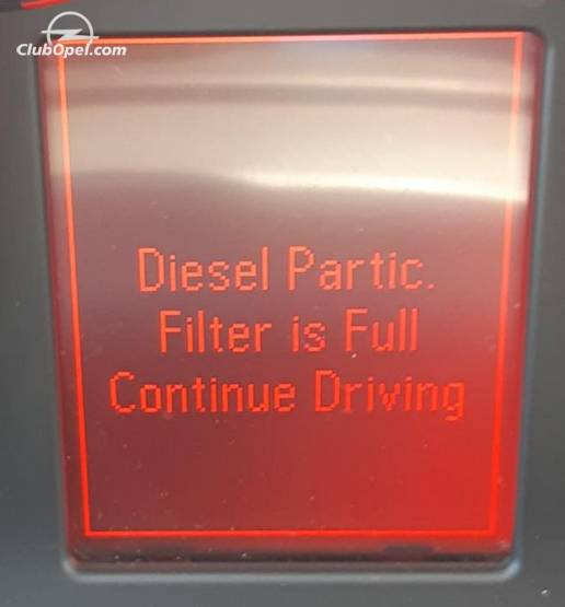

Am o problema noua la al meu J și anume cu filtrul de particule, mai exact regenerarea... Ieri mi-a apãrut mesajul "diesel particle filter full, please continue driving". Menționez ca își fãcea regenerãri foarte dese, undeva la 50 km, conducând în proporție de 95%in oraș. De obicei, dãdeam o turã rapidã pe centura, a 3-a, 3000 rpm, în câteva minute, își fãcea regenerarea și consumul revenea la normal. De data asta, am condus credca aproximativ o ora jumate, încercând sa fac regenerarea, a 3-a la 3000, a 4-a la 3000, constant kilometrii buni, dar nimic, mesajul nu a dispãrut nicidecum, am stat și în parcare pe urma cam o ora, fãrã sa opresc motorul, tot degeaba. Pana la urmã, am renunțat.
Întrebarea mea este... E clar ca trebuie sa schimb dpf sau credeți ca s-ar putea sa meargã o regenerare forțatã sau o curãțare de dpf?

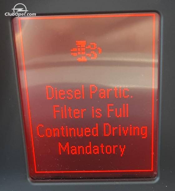

Am aceeasi problema la un Opel Astra J 2012, doar ca la mine nu se mai finalizeaza regenerarea, am mers mai mult de o ora la turatie de 2200-2500 si imi scrie in continuu diesel partic is full continue to driving.

Problema cu regenerarea lunga a inceput acum 600km cand regenerarea a durat o ora de mers la 2600-3000ture treapta 2.
Primul mesaj care a aparut in bord a fost
dupa 30min s-a schimbat in acesta
am mai mers inca 30min si a disparut de pe ecran mesajul.
Viata uleiului a scazut cu 20%.
De atunci am mai avut o regenerare scurta la 350km mers mixt, viata ulei a scazut cu 1% si inca o regenerare lunga la 250km, mers 80% urban, pe care nu am reusit sa o termin dupa o ora de mers si a oprit masina cu mesajul afisat in bord.

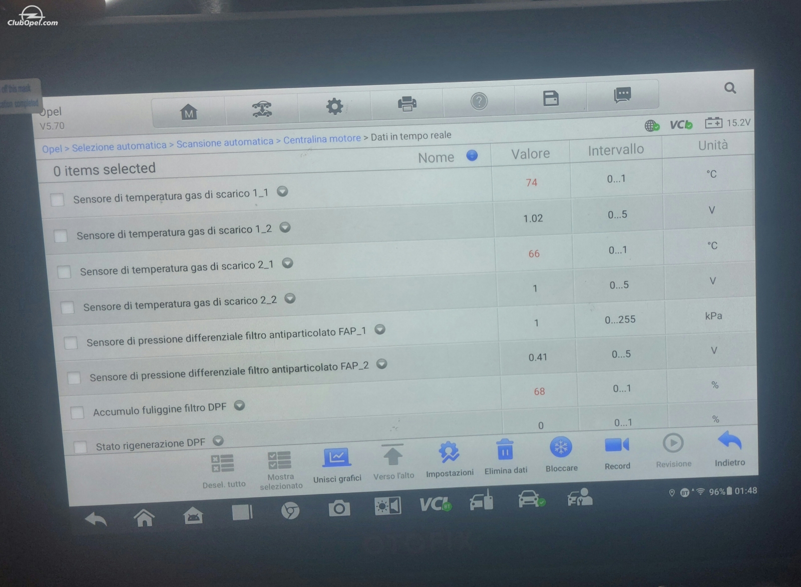

Salut ce ai rezolvat cu regenerarea și cu încărcarea aia de rămâne la 37% și eu ma confrunt cu 31%încărcare și nu știu ce sai fac am pus-o pe testra și îmi zice ca senzori temperatura 1 2 am valorile cam mari
