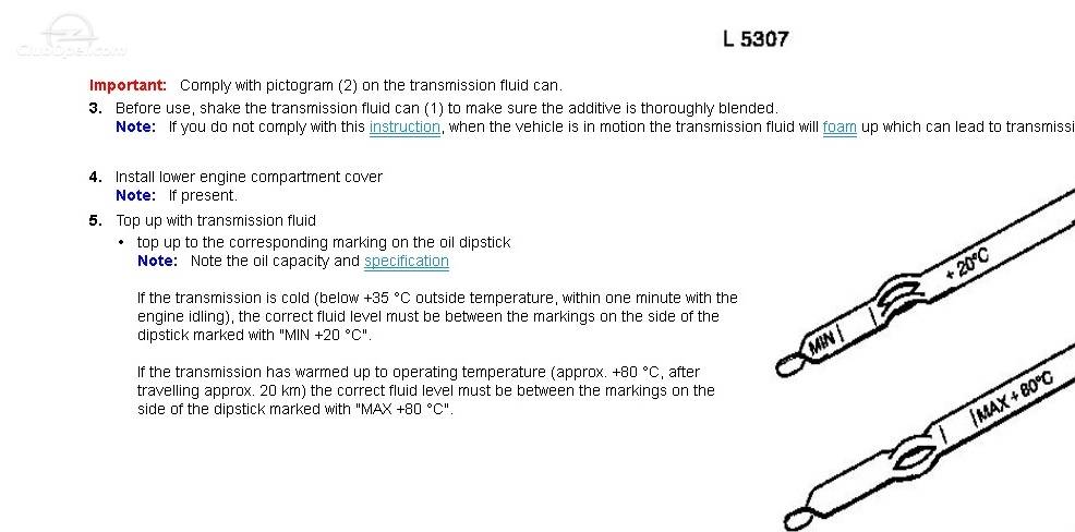

Nivelul il verifici cam asa:
Nu cred ca are tusitul nicio legatura cu transmisia ...

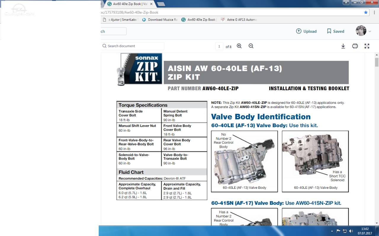

4 litri doar daca dai drumu uleiului din corpul cutiei.La un flush complet stiu ca intra in jur de 7,iar eu am bagat 8 😊

Nu verific...doar ca nu stiu exact cat ulei intra.am cu un cm peste maxim si vreau sa stiu daca cauzeaza
  • Mesaje scrise: 7,183
Nu cred ca e bine sa fie peste maxim ... 1 cm pare mult ...

Stie cineva ce se poate intampla la o cutie AF13 daca uleiul depaseste cu mult gradatia maxima de pe joja ? Sa zicem cu 3 ,4 cm.....
Stiu ce insemna sa mergi fara ulei, dar sa mergi cu mai mult ulei nu stiu........
Am extras cu o pompa 2 litrii de ulei pe la joja, ca sa nu demontez scutul (custom made), (nu am avut nici inbus asa mare pentru buson) , dar nu am fost multumit cu cat a iesit si apoi am desfacut totusi scutul ...... si busonul, a curs ceva si pe acolo.
Aproximativ 2,5 - maxim 3 litrii au iesit in total.
Busonul se demonteaza cu inbus de 10.

cei care spuneau ca intra 4L in cutia AF13 de la astra g, ce spuneti de asta?
