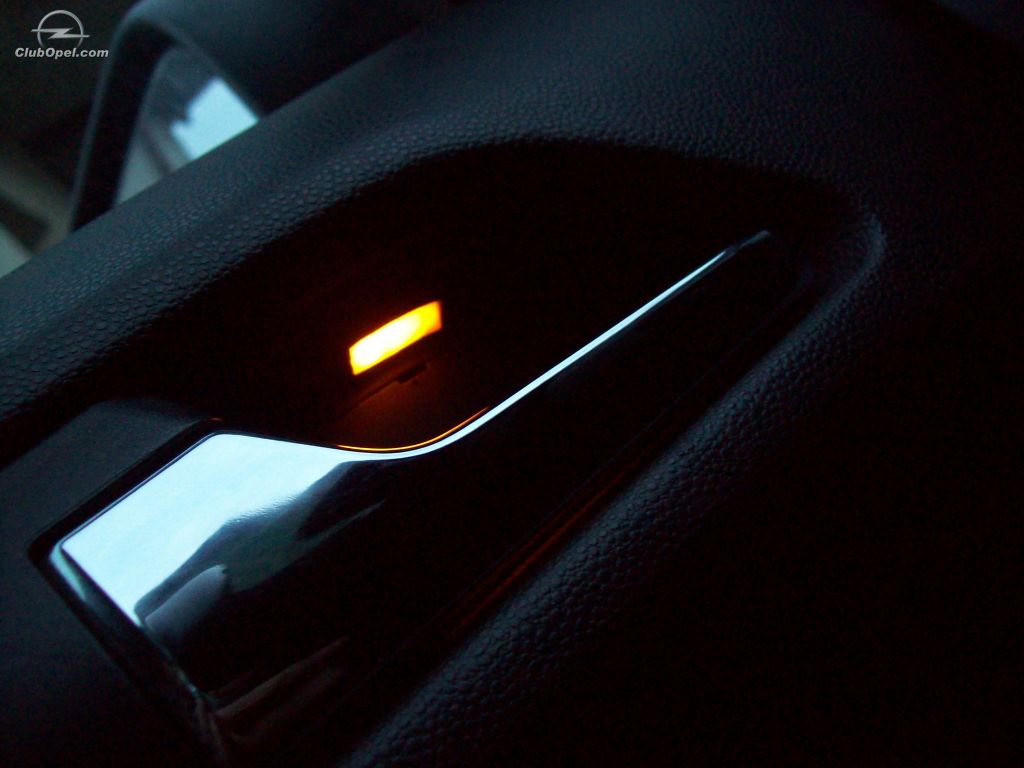

a montat cineva lumini ambientale pe Opel Antara?

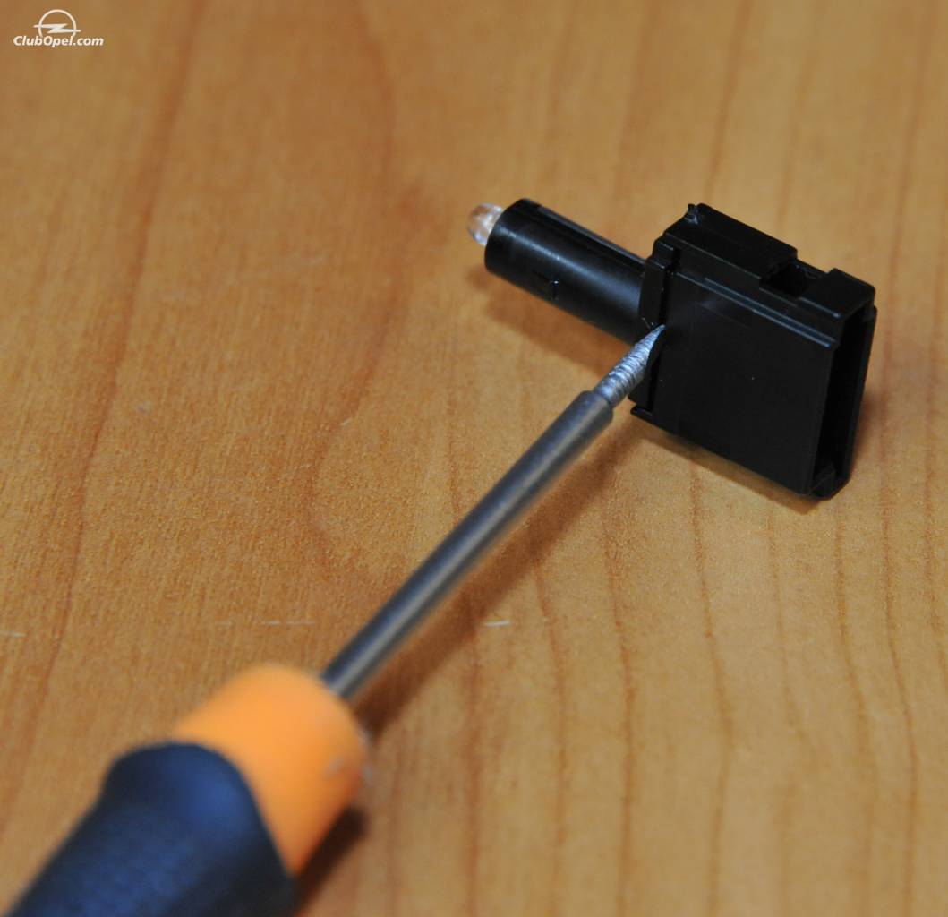

Salutare,a c-am trecut ceva timp de la postarea topicului ,iar piesele cred ca s-au mai ieftinit.Ce vreau sa întreb este daca cineva a resusit sa schimbe ledul in sine din acel suport?As dori sa pun un SMD in locul lui,sau alt led de alta culoare,orice numai galbenul ala nu 😢

deocamdata nu a raspuns nimeni, dupa cum ai vazut.
Nu cred ca se poate schimba culoarea LED.

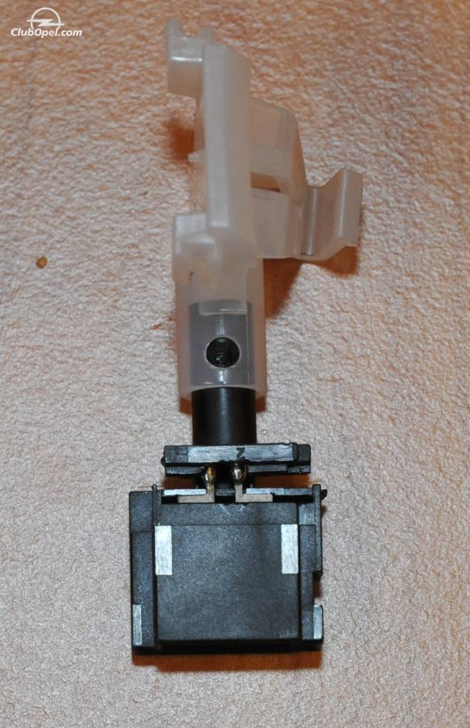

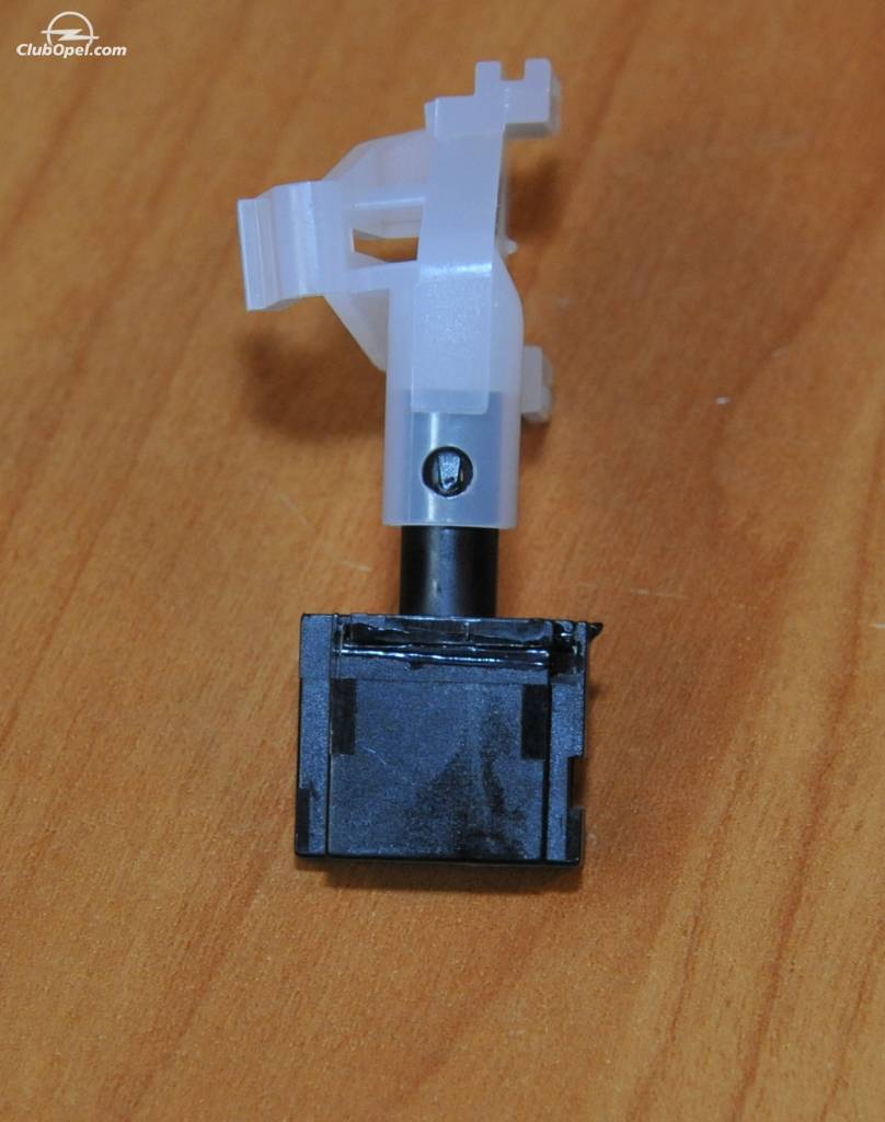

robyrobv a scris:Salutare,a c-am trecut ceva timp de la postarea topicului ,iar piesele cred ca s-au mai ieftinit.Ce vreau sa întreb este daca cineva a resusit sa schimbe ledul in sine din acel suport?As dori sa pun un SMD in locul lui,sau alt led de alta culoare,orice numai galbenul ala nu 😢

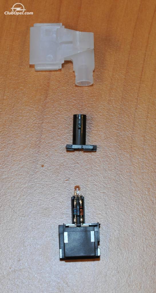

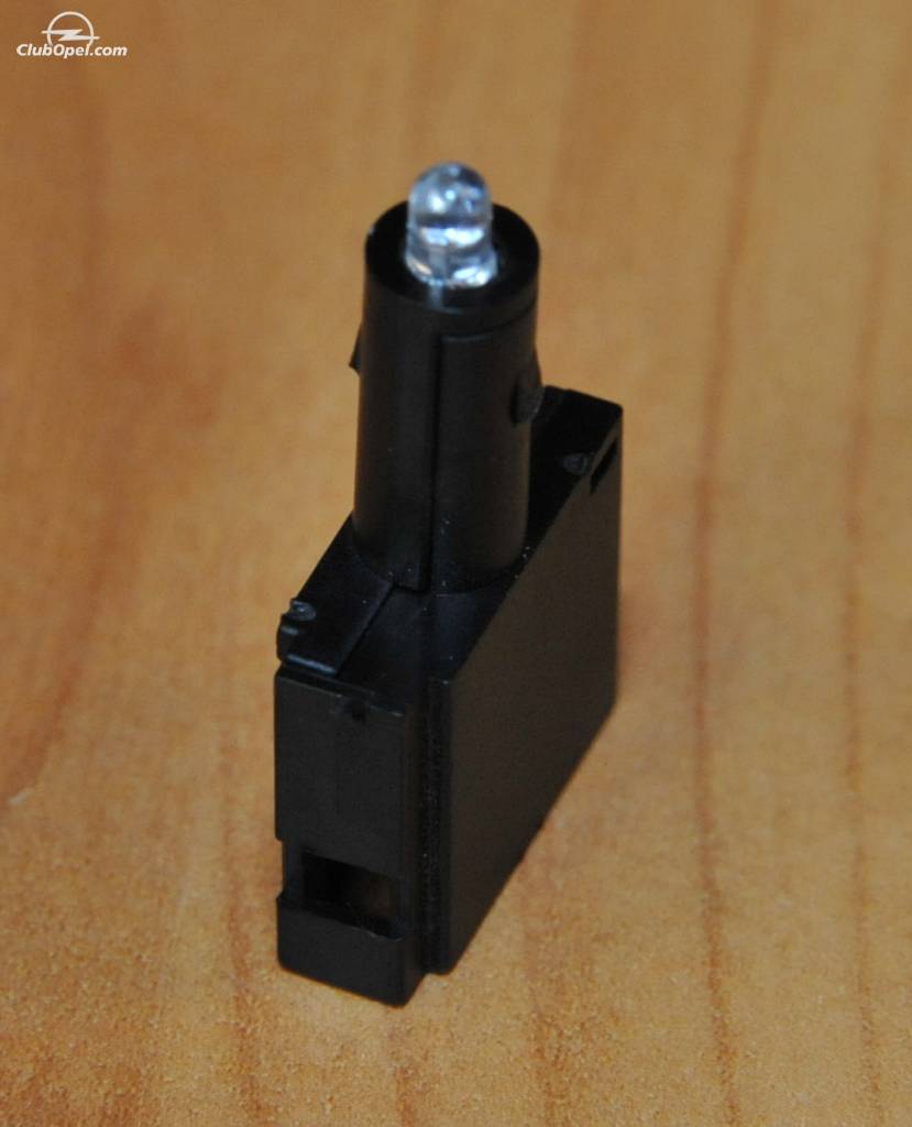

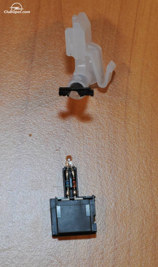

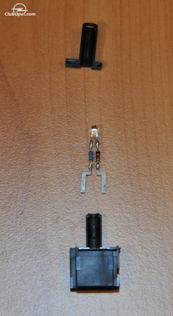

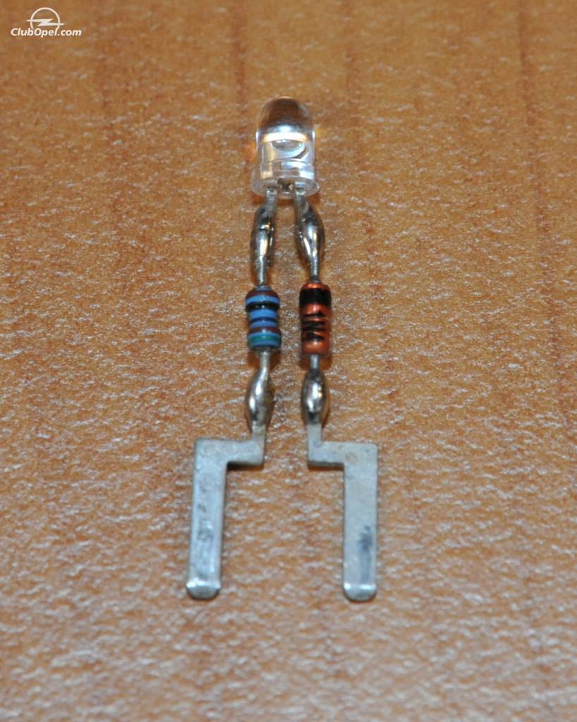

Se poate pune alt led daca se doreste,
Cam asa arata ledul si suportul (pentru Astra H).
