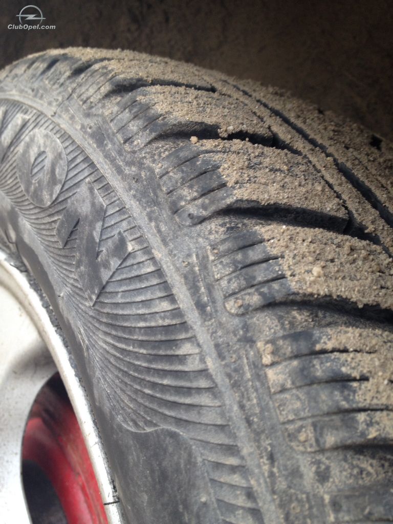

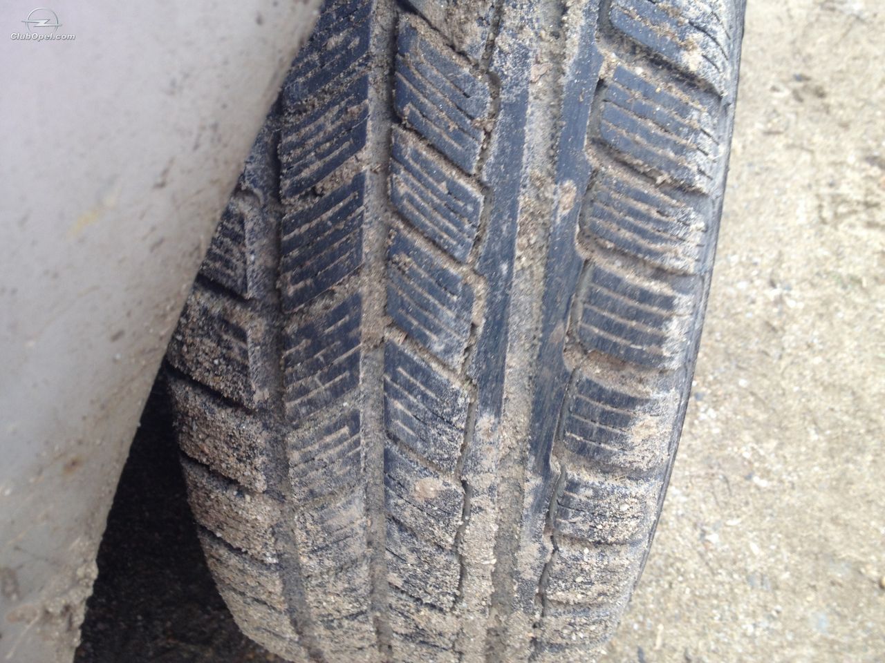

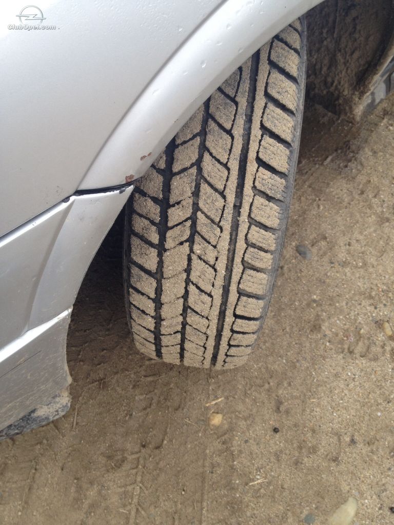

Salut! Am o problema sau nelamurire. Am montat cauciucurile de iarna cu profil asimetric. Au fost montate conform inscriptiilor stantate( outside). Profilul are v-uri. Acum nedumerirea. Pe o parte v-urile vin cu varful in jos iar pe cealalta parte invers. Cauciucuri stanga/dreapta n-am auzit sa se fabrice. Lamuriti-ma! Daca le intorc vin cu partea de exterior pe interior automat si dungile longitudinale invers fata de cele de pe partea cealalta. Multumesc pt raspunsuri!

pai sa nu fie deja montat invers( cu interiorul la exterior ).
Nu-mi explic altfel cum poate sa fie, sau sa nu fie din fabrica turnat prost.

@b77fda
ce gume ai luat? daca au profil asimetric cel mai probabil sunt montate gresit pe jante.

Scrie pe ele outside deci parte exterior dar v- urile din profilul de rulaj unele cale din dreapta fata/spate vin cu varful in jos cum e normal iar cele din dreapta invers. N-am mai intalnit asa pana acum. Banuiesc ca influenteaza si unghiul in mica masura nu mai zic de aderenta pe zapada

Cele asimetrice au parte de montare nu au sens de rotatie si se monteaza cf inscriptiei (outside/inside), cele simetrice au sens de rotatie si se monteaza cf sagetii pt sensul de rotatie. Nu exista anvelope asimetrice care sa aiba si sens de rotatie. Pune poze cu anvelopele sa ne lamurim.

care V-euri? pozele astea 3 sunt facute la aceeasi roata?
gumele sunt noi sau SH-uri si nu sunt toate de la aceeasi firma?

Scuze! Anvelopele sunt sh( chiar nu conteaza) aceeasi firma( set) prima poza e stanga fata virata stanga, a doua stanga spate si a treia fata dreapta viraj tot stanga adica e partea din spate a rotii. V-urile centrale nu cad in sensul de mers al masinii. Daca le intorc au desen pe exterior care nu pica la fel. Sper sa intelegeti.

poza 1 este roata stanga fata virat in stanga si dupa desenul gumelor e montata corect
poza 3 este roata dreapta fata si virata tot in stanga dar poza e facuta din spate in fata si e montata corect eu chiar nu vad unde e problema din pozele puse de tine 🙄

Anvelopele sunt montate ok din ce vad in poze. Fiind asimetrice, trebuie montate cu outside in exterior indiferent unde pui roata sau dupa cum ti se pare tie ca e profilul in v. Ce marca sunt?

Da, sunt anvelope de iarna asimetrice fara sens de rotatie, singura regula e montarea fetei cu "outside" spre exterior si pot fi folosite pe orice parte fata/spate/stg/dr. Sunt concepute sa ofere aceleasi performante indiferent de sensul in care se rotesc (ceea ce nu e valabil la cele cu profil simetric). Deci, nu iti face probleme, sunt montate OK.
