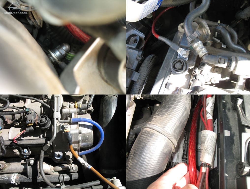

Lao a scris:Astazi am schimbat cablul de + cu unul mai gros. Pe cel de dinainte l-am mutat pe - dupa cum se vede si in poze. Poza din stanga sus este facuta surubului de masa de pe partea dreapta a masinii, chiar pe "oala" amortizorului.
Un cablu de bornã - de Tico se poate vedea ca o a doua masã legatã de mine (cablul maro).
Am observat cu ocazia arderii ledului de pozitie ca, la relanti imi fluctueaza usor ledurile ce le am prin bord si ma gindesc ca ar fi bine sa fac ce a facut colegul, sa dublez cablurile de "+" si "-".
Operatia o sa o fac sau eu sau o sa merg la un centru de alarme. si as dori ca, cine a facut la astra g sa posteze niste poze sa ma pot inspira si/sau sa spuna de unde se pot lua cabluri pentru asta.
