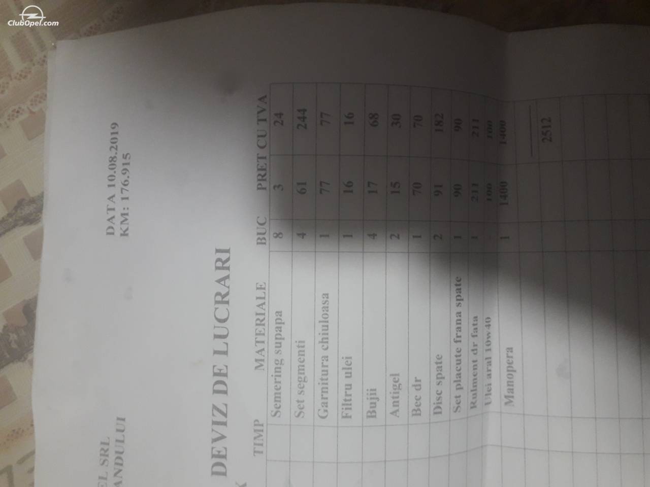

Salut,am un opel astra g,2002 ,motor 1.6, 84 cp,dupa primul schimb.. dupa ce am cumparat o scotea fum alb pe esapament si uleiul scadea pana la 2 linii pe joja,am dus masina la service..au spus ca trebuie segmentata,am facut asta..am platit 2000 de lei, mecanicul a spus sa punem aral 10w40 pentru primii 5000 km si apoi sa trecem la 5w40,in acesti 5000 de km am completat in jur de 1l de ulei,mecanicul a spus ca este normal sa consume pana isi fac luciu segmentii si pana se aseaza motorul. La revenire dupa ce i am spus problema..la receptie,a spus ca motorul e obosit si sa pun 10w40,daca pun 5w40 o sa l manance iar..si o fost cam nelinistit. Acum sunt eu nelinistit..ce motor obosit..daca a fost segmentat,s au schimbat semeringuri si toate cele,chiuloasa nu a fost dusa la rectificat,au spus ca e in regula..
Mentionez ca am pus tot 5w40 chiar daca nu a fost de acord..desi atunci acelasi mecanic mi a spus asta cu cu cateva luni in urma,baietii de la receptie au spus sa revin cu masina si factura daca mai scade nivelul..ce ar trebuii sa fac daca mai mananca ulei..o sa l faca pe garantie sau.. ce parere aveti?
Multumesc si scuze..sunt nou pe forum!
