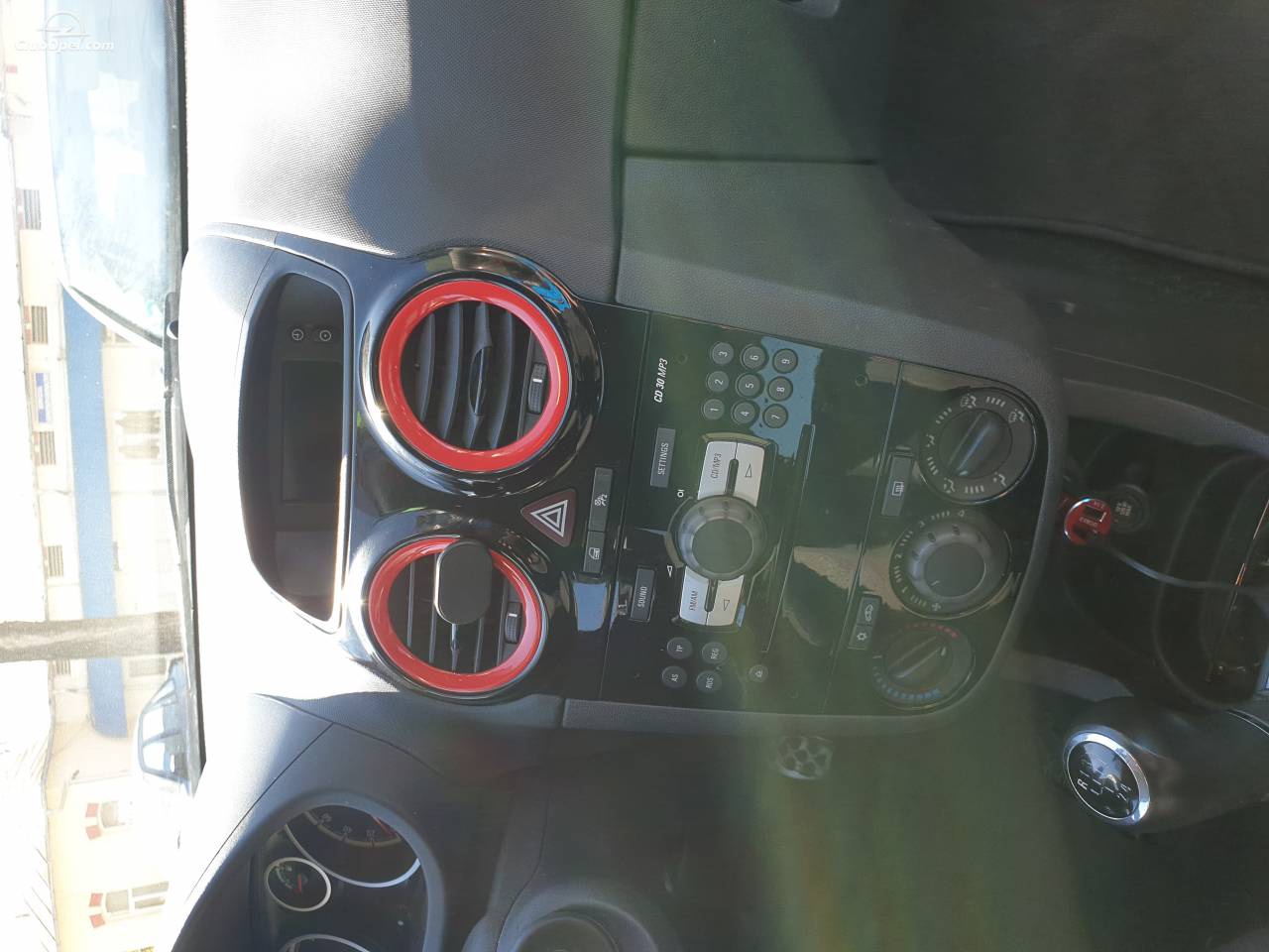

Salut!
Ptr un opel corsa d 2010 poti sa pun un display mai mare cu functii de consum!?
  • CristianTM
  • Mesaje scrise: 3,679
  • Locatie: Timisoara
Poti sa pui ecranul urmator GID pentru BC dar poti sa schimbi si ceasurile / IPC trecand la varianta HIGHLINE care are BC
