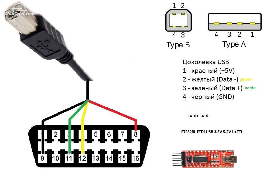

Daca s-a mai postat imi cer scuze, am cautat dar nu am gasit nimic concret. Eventual m-as multumi cu un link.
Se poate construi un tester/interfata auto folosind doar "FT232RL FTDI USB 3.3V 5.5V to TTL Serial Adapter Module".
M-am inspirat de aici: http://www.youtube.com/watch?v=ZVsLD1eJP7Y
Ce program as putea folosi pt opel?
Cum as lega pini la mufa?
Am pus o poza....

Salut.
O poti folosi pe masinile cu protocol ALDL ( pre OBD2 )
Si din cate stiu eu masinile OPEL pre obd2 nu folosesc acest protocol. Ci doar Kw81 si Kw82
O astfel de interfata ar fi buna pe GM si Daewoo pre obd2 sau pentru unele instalatii de GPL
Daca observi in filmulet se foloseste o mufa ALDL cu 10 pini. Aproape identica cu cea folosita la Opel pre obd2 dar cu o alta configuratie a pinilor pentru GM sau Daewoo
Bafta
