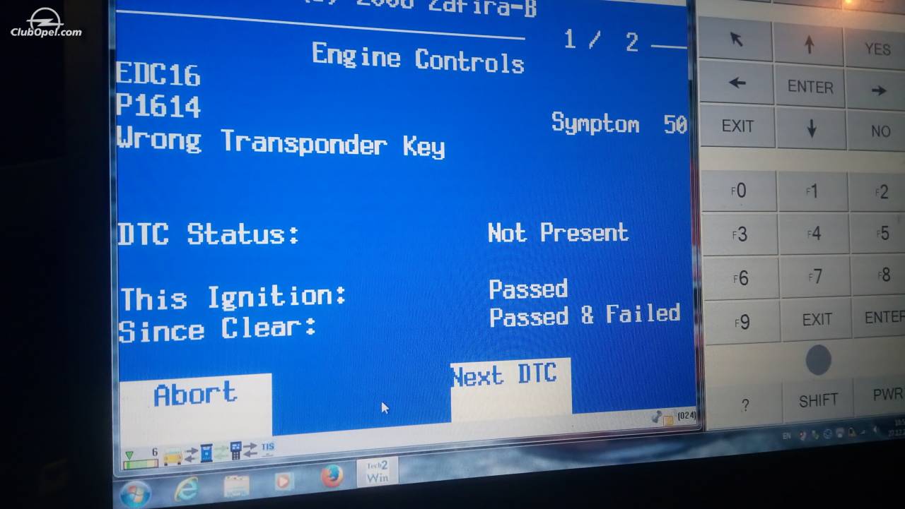

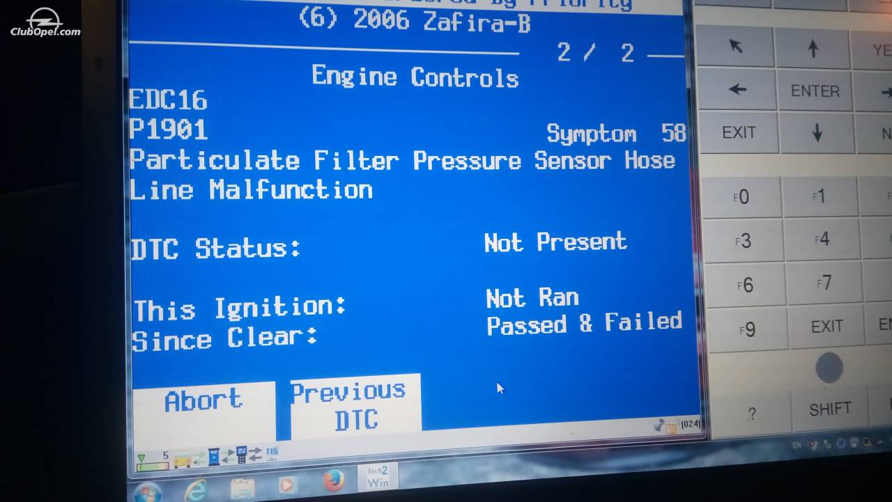

Salut. Sunt posesorul unui Opel Zafira B din 2006 cu motor 1,9 CDTI, 120CP. De aprox. 3 luni i-mi apar, periodic, urmatoarele erori. La una din ele am inteles ca ar fi vorba de un modul amplasat in spatele volanului (sper sa nu gresesc), iar la cealalta eroare se pare ca e filtrul de particule. Un sfat, daca se poate, va rog. Multumesc anticipat

P1901 inseamna ca e defect senzorul de presiune al DPF (filtru de particule)
P1614 apare cand modulul CIM din volan este defect. Cu timpul , daca defectiunea persista, se agraveaza si de regula, apare masina cu cheita si masina porneste greu sau nu porneste .
