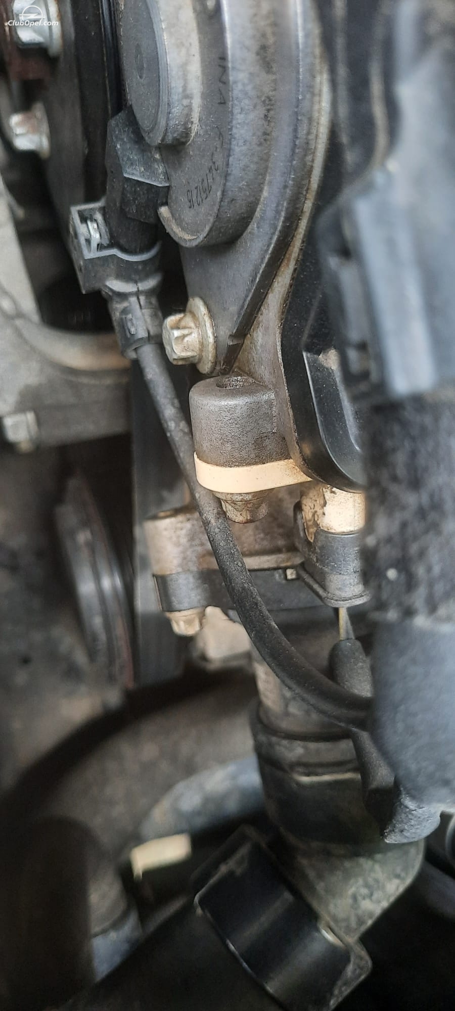

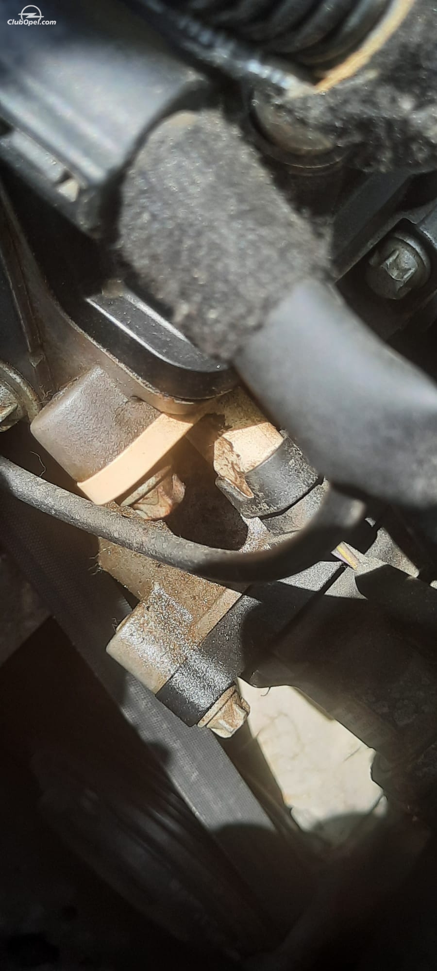

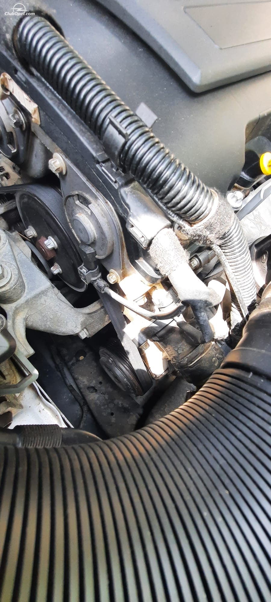

Salut, am o pierdere de antigel pe la vas. Sper sa nu fie spart. Nu am putut verifica foarte bine cã plouã afara. Dar am vãzut doar 2 furtune. Tur retur bãnuiesc cã este?Pare vinovat cel mai gros din partea de jos a vasului.

Rezolvat. Schimbat vasul pe garanție. Nu am reușit sã aflu de ce sa spart având în capac o valva de suprapresiune.

Poate sã fie chioarã...doar mobilier. De supapã zic...

epidaurus a scris:Rezolvat. Schimbat vasul pe garanție. Nu am reușit sã aflu de ce sa spart având în capac o valva de suprapresiune.
Pentru ca termostat cu deschidere la 103 grade si pentru ca uzura morala planificata(plastice de cacao)
