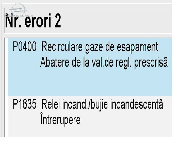

ma confrunt si eu cu 2 erori P0400 si P1635. Am inteles ca prima este de la vacum - am verificat furtunasele si sunt OK- am renuntat si mergem la mecanic.
P1635:
La prima pornire imi apare beculetul de check engine iar dupa prima accelerare peste 2000 de ture se stinge.

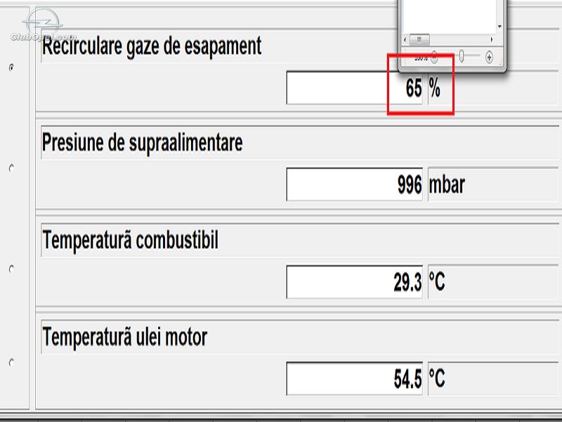

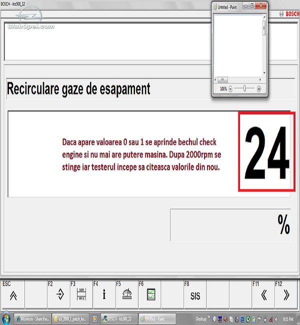

Am rezolvat eroarea 1635. Aveam o bujie arsa.
In schimb eroarea P400 e mai urata. Pentru inceput am curatat EGR , admisia si am verificat vacuum-ul. Membrana e buna, furtunasele sunt ok. Am conectat masina la tester si problema pare a fi de la senzorul de recirculare a gazelor de esapament. Voi posta si cateva poze cu rezultatul testului. Stiti unde e localizat acel senzor? Aveti o imagine cu senzorul, cum poate fi verificat?

Problema la mine pare diferita in sensul ca eroarea e aleatorie, daca becul chek engine nu este aprins functioneaza in parametri normali(turbo se activeaza, tija de admisie functioneaza). POt sa rulez si 100 de km fara sa apara eroarea, are insa momente( de obicei cand este in relanti) cand se aprinde becul chek engine si pana nu trece masina peste 2000 rpm cu conditia sa fie si in sarcina(daca accelerez fara sa fie bagata in viteze nu are nici un efect) becul nu se stinge.
Eu banuiesc ca este acel senzor de evacuare gaze de esapament dar nu stiu unde e localizat si cum se poate verifica.
