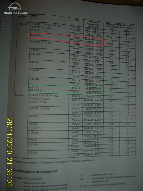

salut!am si eu o intrebare!este nevoie de ceva modificari la schimbarea jantelor R14(180/60/14) cu alte jante R13(155/80/R13).Vrea sa pun pe 13 deoarece fiind mai inguste anvelopele sunt numai bune pentru iarna, la care toata lumea recomanda.Se pot inlocui jantele fara nici o problema sau trebuie avut grija la unele criterii?daca da care ar fi acelea?

Ai avut dreptare,corespunderea jantelor difera din punct de vedere al motorizarilor.Nu ma dus capul sa ma uit in cartea de service si intretinere inainte sa intreb 😳
Sper ca acest tabel sa ajute si alti useri posesori de astra F!

In postul lui paul vad ca scrie la X16XEL 175/65r14 si 205/50r15
Eu in talon am trecut 185/60 r14 , oare de ce e diferit fata de ce e scris in carte? 🙄
Eu circul cu 205/50r15 si pot spune ca nu imi place cum se comporta pe drumul cu denivelari, in rest arata super bine.

La partea asta cu anvelopele si eu sunt tare nelamurit.Dupa carte, eu pot pune roti pe 15 inchi, dar in CIV am trecute doar pe 13 si 14 inchi.Aceasta varianta vad ca e trecuta doar la caroseria de tip caravan, eu avand hachback Oare?

Trebuie sa iti treaca cei de la RAR in certificat toate marimile posibile(nu totdeauna fac asta) pentru ca eu la Astra F Sedan X16XEL 1996 am trecuta marimea 195 55 R15
