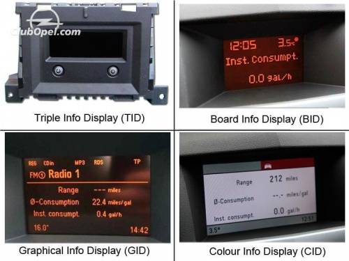

Revin cu o intrebare. Prietenul meu are un Astra H 1.6 16v cu TID. Are Range, consum instant, mediu etc, dar nu am putut sa ii activez check control. La Display nu ma lasa sa programez. Zicea ca unavailable. Exista posibilitatea sa nu aiba functia check control? Ma mir.

Lotg a scris:Revin cu o intrebare. Prietenul meu are un Astra H 1.6 16v cu TID. Are Range, consum instant, mediu etc, dar nu am putut sa ii activez check control. La Display nu ma lasa sa programez. Zicea ca unavailable. Exista posibilitatea sa nu aiba functia check control? Ma mir.
Daca ai TID nu ai ce activa. Doar de la BID in sus (BID,GID,CID) poti activa functia check control si bord computer.
  • jgyprime
  • Mesaje scrise: 9,929
  • Masina: Vectra 2005 Z19DT
daca are range si consumuri inseamna ca nu are TID.
are minim BID.
pe care din ele il are?

Am gresit. BID are. De 3 saptamani nu mai am Opel si deja am uitat. 😊
