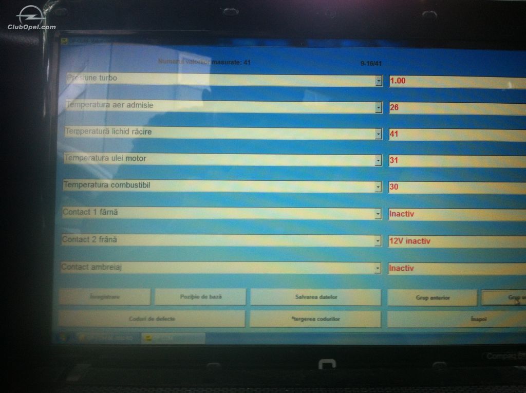

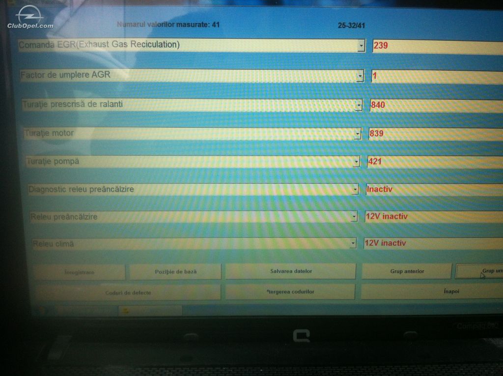

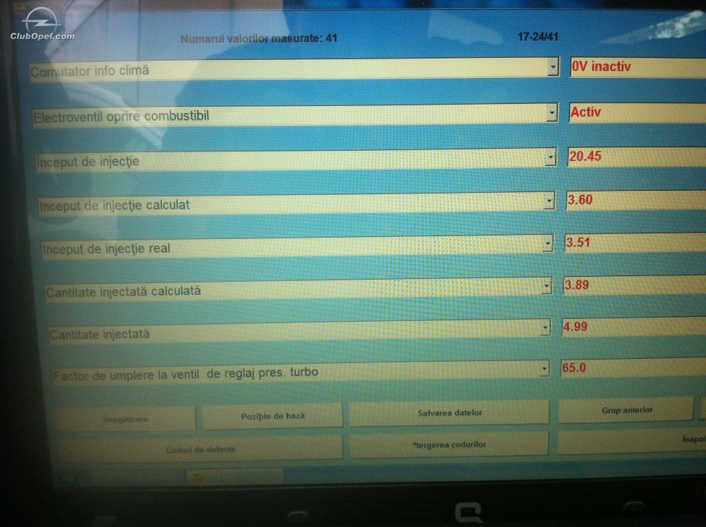

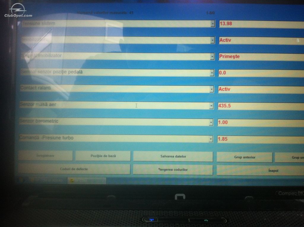

Va salut pe toti am si eu o problema la vectra mea cod motor x20dth...problema ar fi ca ramane turata in mers daca apas ambreiajul iar dimineata cand plec cu ea " da in nas "ca sa spun mai pe romaneste...astazi i-am pus si op-com-ul pe ea si am facut cateva poze valorilor reale indicate de op-com cu masina la relanti.si rog pe cineva care mai cunoaste sa imi spuna daca valorile indicate sunt corecte sau e ceva in neregula la ea..

pai si valorile care sunt?

am venit si cu pozele...acum astept parerile voastre

la prima vedere este ok.Poate doar diferenta dintre injectia calculata si cea injectata e cam mare comparativ cu alte motoare .Erori stocate ai?
Incearca o diagnosticare in mers in regim normal
La fel se intampla cand motorina e varza
