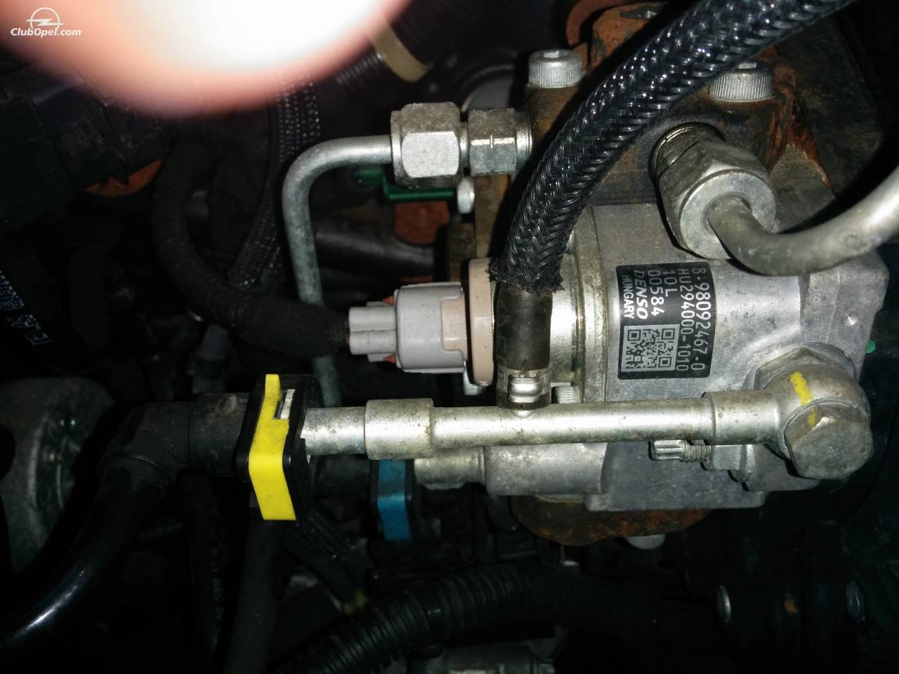

alre a scris:Trebuie vazut codul pompei de pe motorul 1.7 de la opel si apoi al scv-ului. In functie de astea putem verifica ...compatibilitatea. La pompa denso montata pe motoarele toyota de 2 litri noul scv are codul 0422626020. Vechiul cod era 042260L030.
am facut o poza la mine si se vede si codul pompei
Eu unu nu am reusit nici mufa sa o scot 😊 asa ca m-am lasat pagubas inainte sa o rup

@sooroos, mai intai desfaci cele 2 suruburi,scoti regulatorul din locasul lui apoi intorci regulatorul cu tot cu mufa in pozitia opusa....si ai sa vezi ca este o clema pe care trebuie sa apesi.
Apesi acea clema si tragi de mufa.
Nici eu nu am reusit sa o scot in pozitia in care este in poza.
