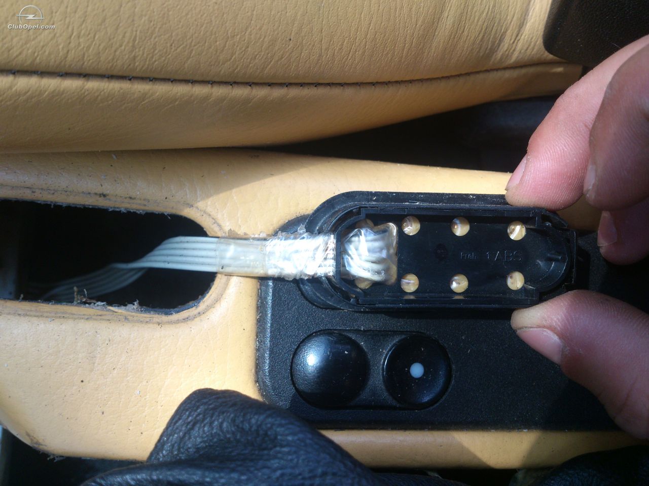

am incercat si eu sa montez pe un opel vectra din 91 BC .. problema e urmaoarea .. mufa pentru buton o am acolo intre scaune doar ca ce.a galbena pentru BC este de negasit .. am dat torpedoul jos si nimic ..
este posibil sa fie "" ascunsa "" in alta parte ?

In spate pe la casetofon, sau poate chiar nu e.

am incercat si acolo in spate la casetofon si tot nimic .. e ciudat ca nu e pe acolo avand in vedere ca exista ce-a pentru buton

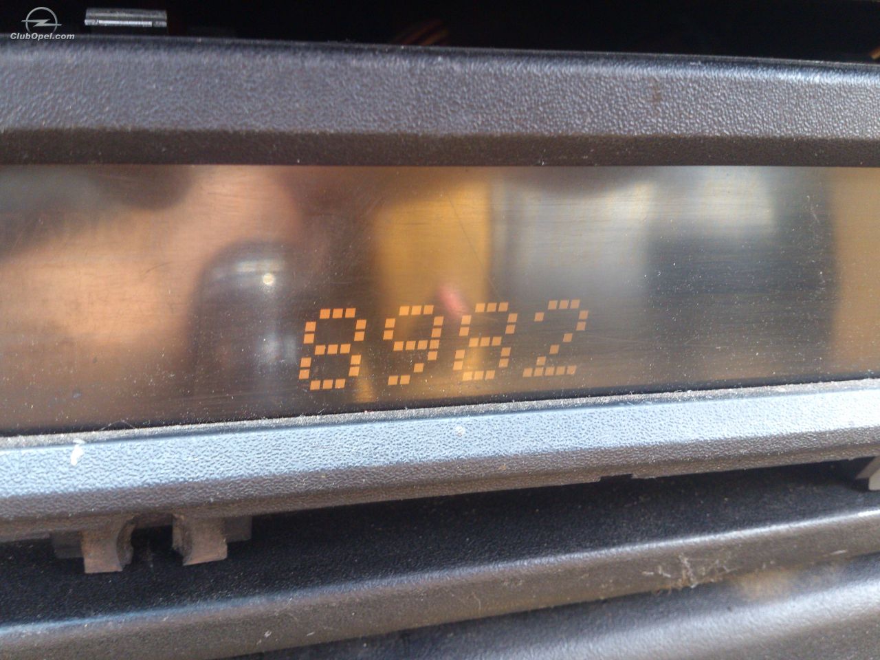

la mine cand apas cele doua butoane simultan imi apare 8780 dintr-un tabel pe care l am gasit pe net reiese ca ar trebui sa imi apara codul 16500

ala e nr de impulusri pentru o viteza corecta si tot ce vine de la ea.
mai e si un cod de 3 cifre din care reiese motirzarea si alte chestii. Dar cred ca iti lipseste un fir undeva la ecu.

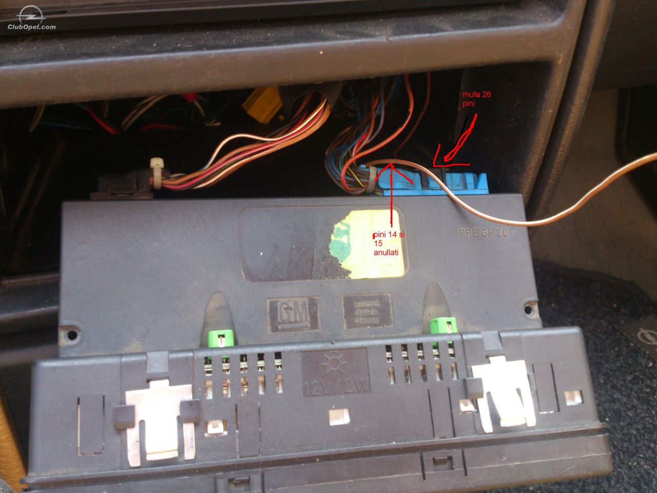

salut am o problema cu mid-ul montat pe calibra c20 xe din 92 si anume nu imi indica bine autonomia,viteza medie si cred ca niki consumul instant,decat ceasul....e posibil sa nu fie adaptat bine sau sa nu fie compatibil cu motorul???preciez ca am si mufa galbena si cea albastra cu 26 de pini,ECU fiind conectat cu cea albastra iar cea galbena este libera la ambele capete (ECU si mid),comanda pt mid se face din maneta stergatoarelor ,mufa de langa frana de mana neavand control decat pt functia one touch pt geamuri.as dori sami spuneti daca este compatibil sau nu mid-ul....am sa atasez cateva poze pt detalii....

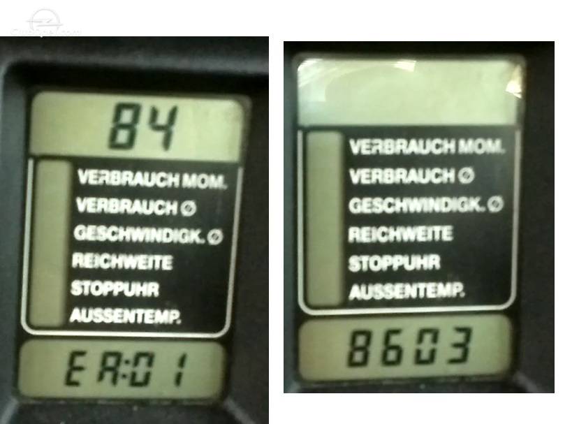

Am montat totul pe ea, am apasat cele 2 butoane si arata 84 sus ,iar in loc de ora EA01 si dupa 8603.
Unde as putea gasii o lista cu aceste coduri si motorizari..
coduri astea s.ar putea sa fie pentru un SFI..
Ce coduri trebuie sa aibe un X20XEV ECOTEC ,Calibra ?
