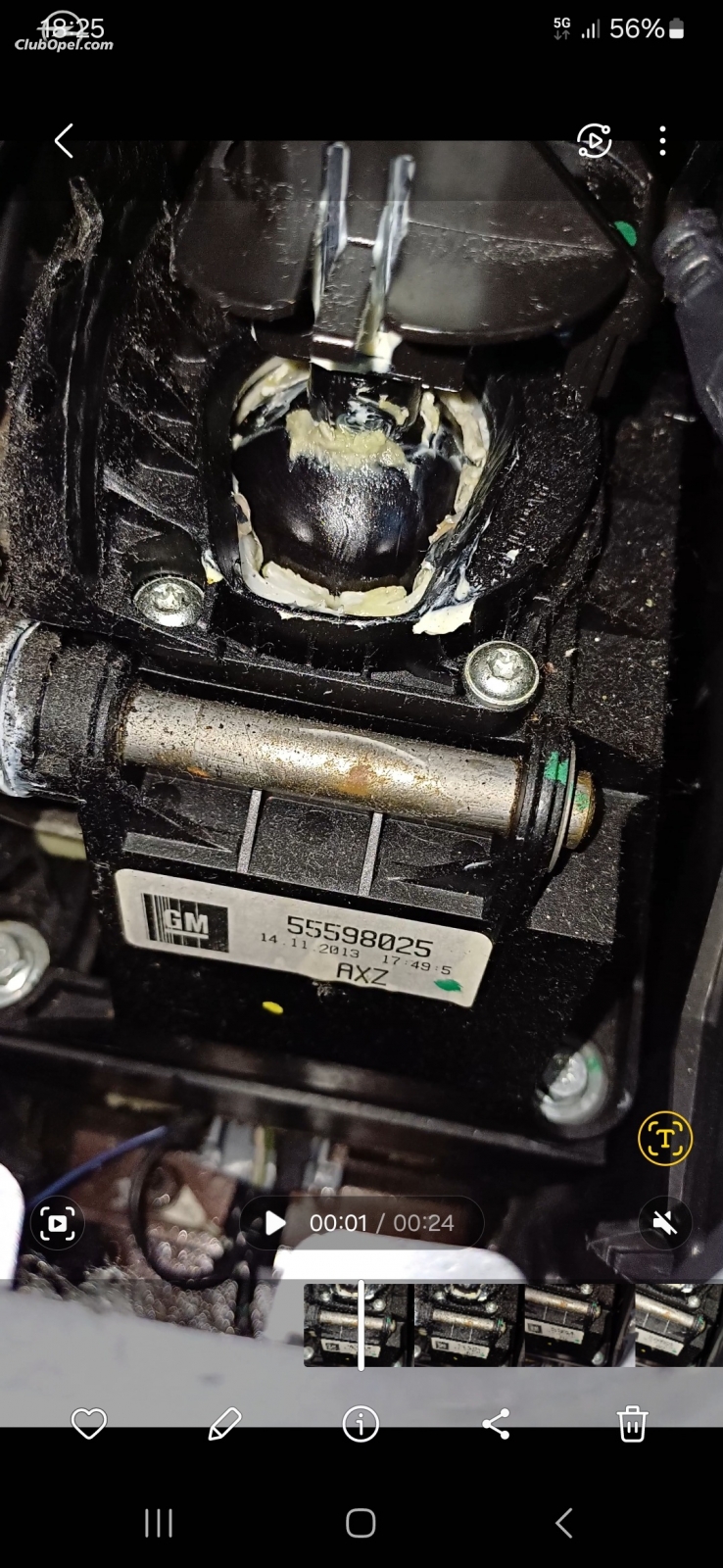

Buna seara!
A cumparat cineva un kit de reparatie pentru astra j 1.4 turbo ,kitul de bucsa de la maneta de schimbat vitezele?
Am cautat si in descrierea vanzatorilor si este mentionata si astra j dar nu m am edificat si as dori sa mi dati o legatura clara ,daca aveti si stiti ca e ce trebuie.
Pretul nu este mare dar degeaba cumperi daca nu am nici cea mai vaga idee daca se potriveste, nu mai zic de calitate.
  • ney
  • Mesaje scrise: 1,128
  • Masina: Astra 2014 A14NET
Vorbesc de cutia cu 6 trepte
  • ney
Problema a fost rezolvata prin achizitionarea unei timonerii de la dezmembrari care era ca noua, 2019 ,si a fost preluata maneta cu tot cu cartus ( bila ,colivia )
si spalata si unsa cu o noua vaselina.
Am renuntat la kitul de reparatie in favoarea unui original in stare buna.
Problema era la treptele 1,2 si R, bataia spre stanga, parea ca ar fi ulei gros in cutie
Acum maneta nu are joc deloc pe liber si intra si 1 la viteza mica.
Totul s a facut pe masina fara a demonta din suruburi ansamblul, decat nuca de bagat in viteze si saiba axului de st. dr.
Costul a fost de 400 ron : ansamblu schimbator cu cabluri, 2 parasolare , ornament gri de pe consola si cauciuc pedala frana.
Acesta este kitul:https://www.ebay.co.uk/itm/265023459139
