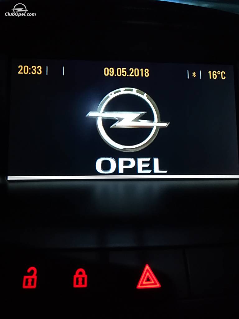

Nu stiu dacã este topicul potrivit, dar sa va spun (arãt) problema cu care ma confrunt de ceva vreme.
Pe display-ul navigatiei, in partea de jos mi-au aparut niste dungi albe.
Sper sa se vada in poza atasata.
Ce credeti ca poate fi?

baxt a scris:Nu stiu dacã este topicul potrivit, dar sa va spun (arãt) problema cu care ma confrunt de ceva vreme.
Salut și eu am pãțit la fel.. Oare ai aflat cum se rezolva problema...?

Si eu am avut liniile alea si in 6 luni 70% din ecran sa facut singur cu linii albe ..bine ca stiu pe derost butoanele
Nu am gasit rezolvare...

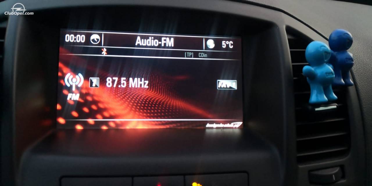

sqryn a scris:Am facut si eu azi update la tema infinity. Din punct de vedere vizual merita 100% modul de noapte se încadreazã perfect cu rosul din bord. Dureazã cam 20 min eu l-AM facut în mers pe autostradã. Nu a facut restart la final ca în descriere dar s-a instalat ok. Cred ca aveam acelasi firmware deja instalat. Masina e o astra sport 2010 cu cd500. Ceva poze eventual mâine azi ieseau cam nasol din cauza soarelui.
Singurul mic inconvenient e un text în polonezã la pornire in stânga jos, e f mic si nu deranjeazã, se deruleazã ca un fel de log

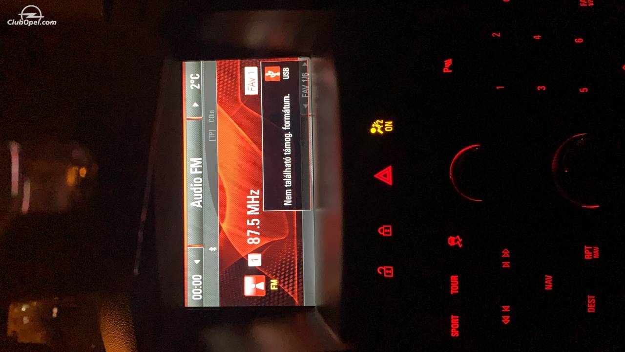

Sa revigoram putin topicul...,am facut si eu update la tema apofigey my 2011,de care sunt foarte multumit cum arata,mai ales pe timp de noapte.
Toata treaba cu instalatul temei dureaza cam 20 de minute si Atentie ! ,hartile pentru navigatie pe care le aveti in memoria unitatii dvd se sterg in momentul instalarii,cel putin la mine asa a fost,dar am dvd-ul cu harti varianta here 2018 si am rezolvat rapid problema.

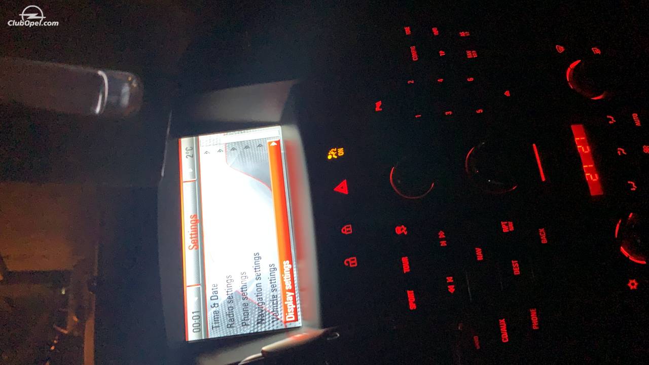

Momentan asa arata cu noua tema:
