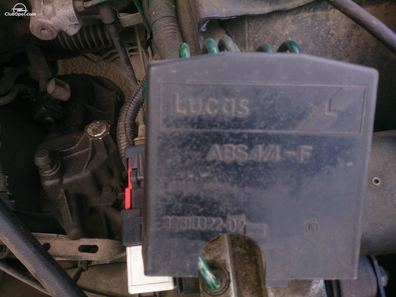

Salutare corsari, am urmãtoarea problema cu o Corsa b din 2000 motor de 1l, martorul abs se aprinde dupã câteva secunde de la pornirea motorului, pina aici nimic iesit din comun posibilele cauze le stiti si voi probabil, partea proasta e ca nu se pot culege date de la abs si asta pe mai multe testere inclusiv Tech2, in fine, s-a mai confruntat cineva cu problema asta, ca eu nu reusesc sa gãsesc in Is cineva capabil s-o rezolve .

Pai, ma gândesc ca daca ar fi mort sau nealimentat ar fi tot timpul aprins, fiindcã dacã-i scot siguranța martorul rãmîne aprins, tot timpul. Exista pe acest model de corsa un calculator de abs, sau e parte integrantã a pompei de abs, sau ce ar trebui sa schimb.

Calculatorul ABS este pe pompa.

Pai pune mana si vezi sigurante, masoara si tu daca ai 12V alimentare, daca nu ai pini oxidati.

Da domnu' Dan, aveți perfecta dreptate, siguranța e ok, pini i-am curãțat, asi vrea sa masor tensiunea dar nu stiu intre ce pini, ma ajutați un pic aici ?

Am așa :intre corpul pompei si pinul orizontal de jos 12 v
Dupã ce se aprinde martorul în bord 14,5 -15 intre corpul pompei si pinul orizontal de SUS pe cel de jos nu mai am nimic.

12V trebuie sa ai pe 15, 17, 18

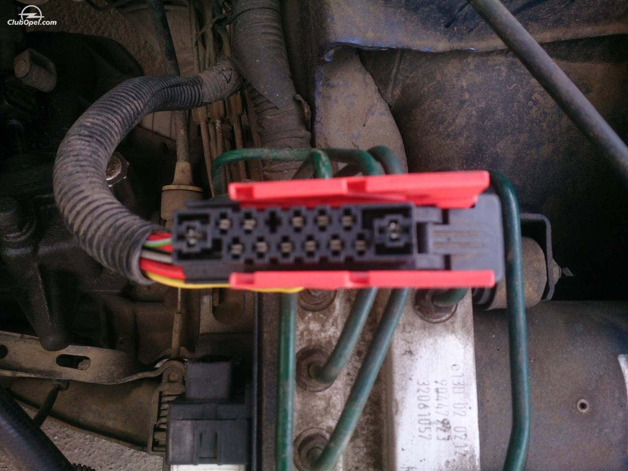

asa arata mufa ,are doar 14 pini, am 12 v pe pinul 13 si 14
si asa arata capacul
ar trebui sa masor in alta parte / alta mufa ?

Eu suspectez ca baietii nu stiu cu ce se mananca diagnoza, ai un ABS tare ciudat pentru un B din 2000.
Ma cauti maine dupa 15:00 sa vad minunea, la mine trebuie sa mearga, nr tel il gasesti la publicitate.
