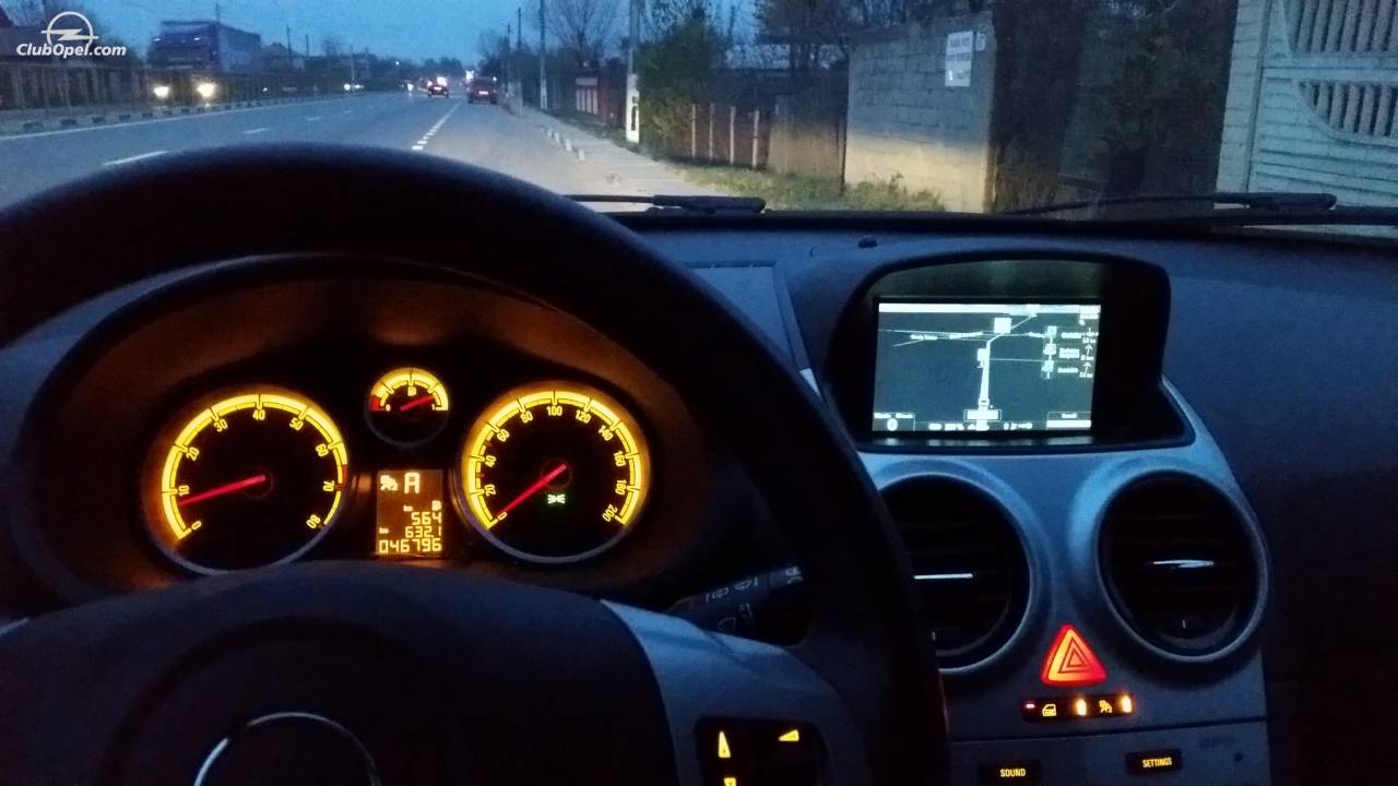

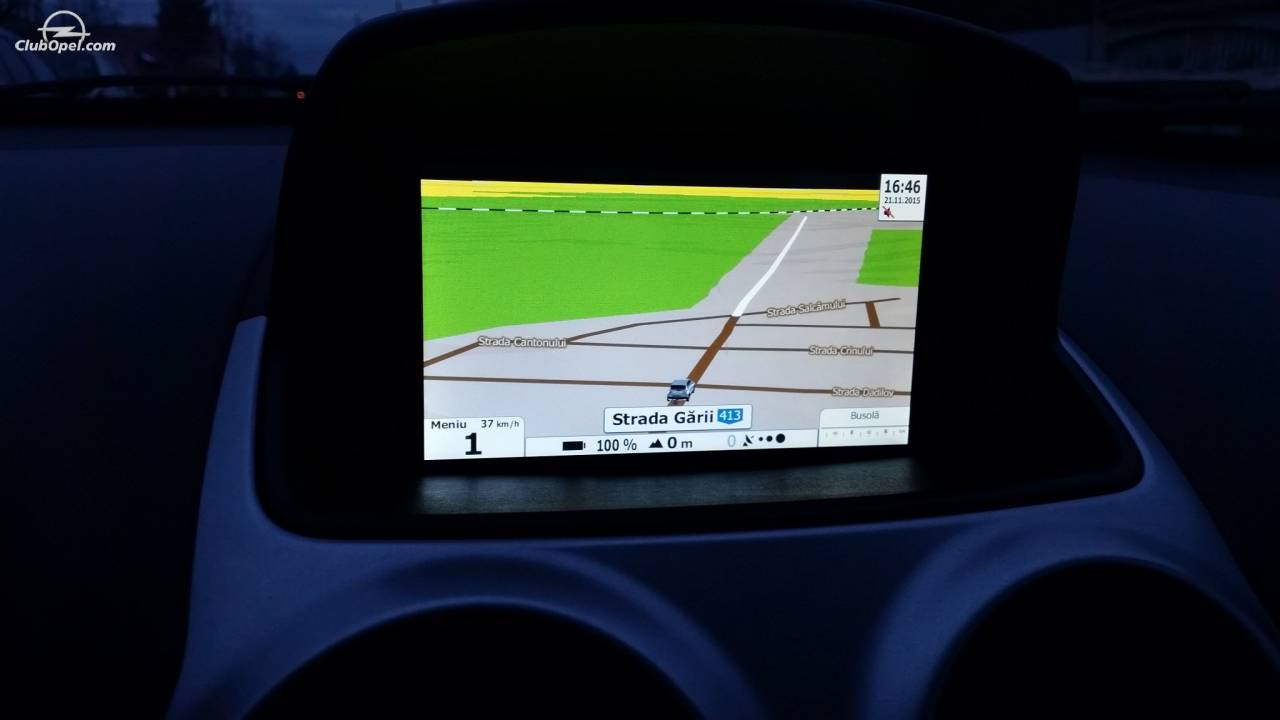

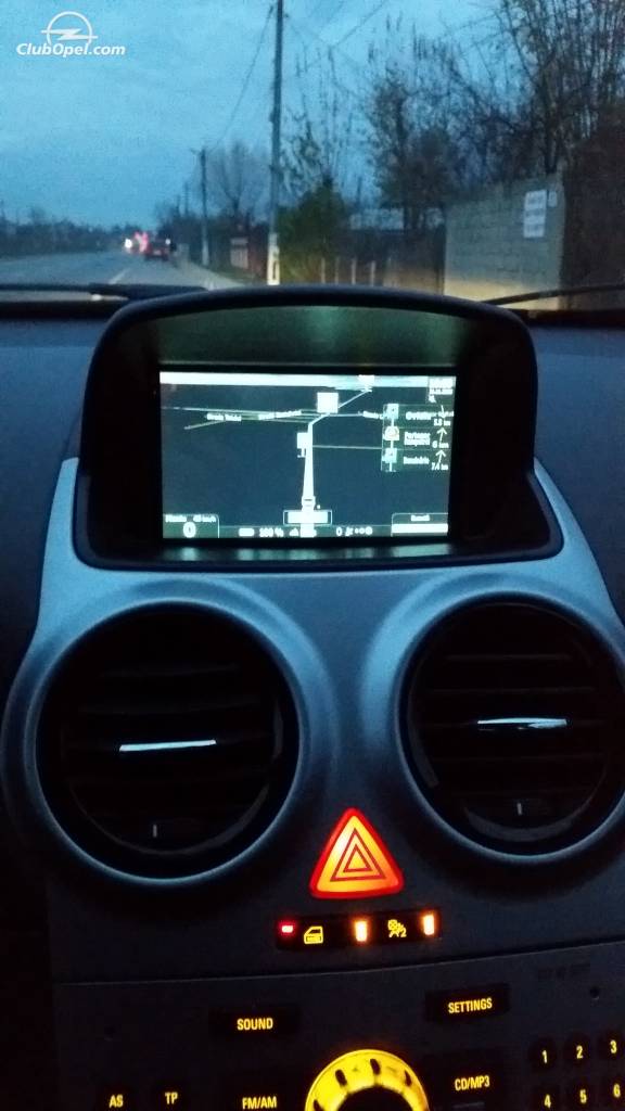

Pentru cei interesati de monatj GPS pe Corsa D, aveti detalii aici: https://www.clubopel.com/vie...p=1827642#1827642
Cam asa a iesit:
