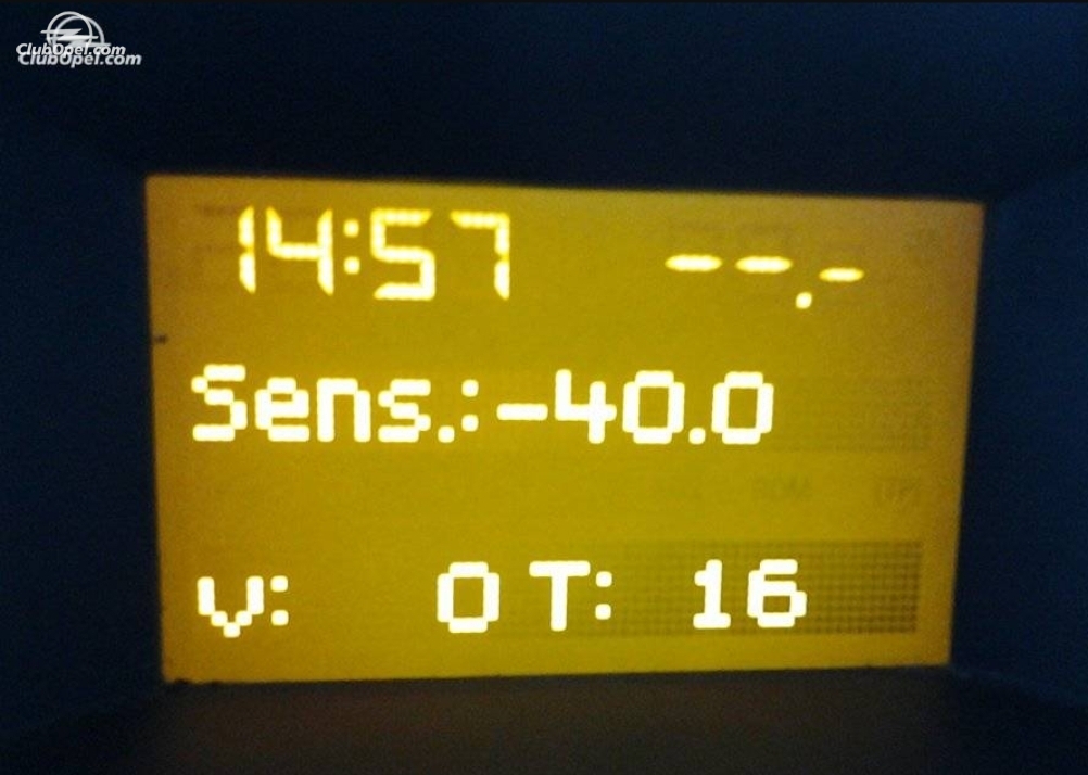

Salut, știe cineva ce reprezinta Sens din meniul ascuns?
  • sebage
  • Mesaje scrise: 2,661
Temperatura declarata (masurata si raportata) de senzor "-40".
Pare un circuit deschis, adica intrerupt (sau lipsa senzor).
