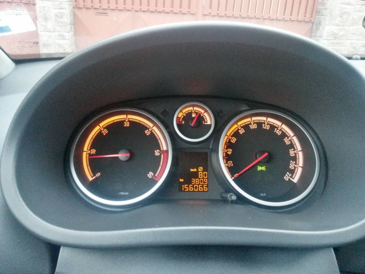

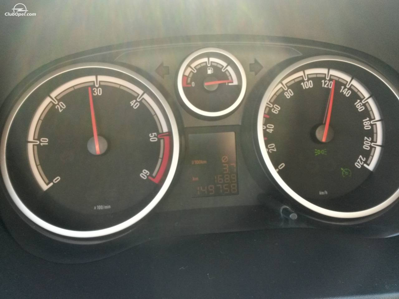

Prima poza - mers Sibiu-Autostrada Pitesti, consumul afisat dupa ce am mers 170 km, singur in masina si fara AC, majoritatea drumului cu tempomat, 2800 ture, maxim a 4-a pana intr-o 100 la ora pe valea oltului, maxim 5-a pana la 120 km/ora pe autostrada asa cum se si vede, consumul a fost de 3,7l/100km

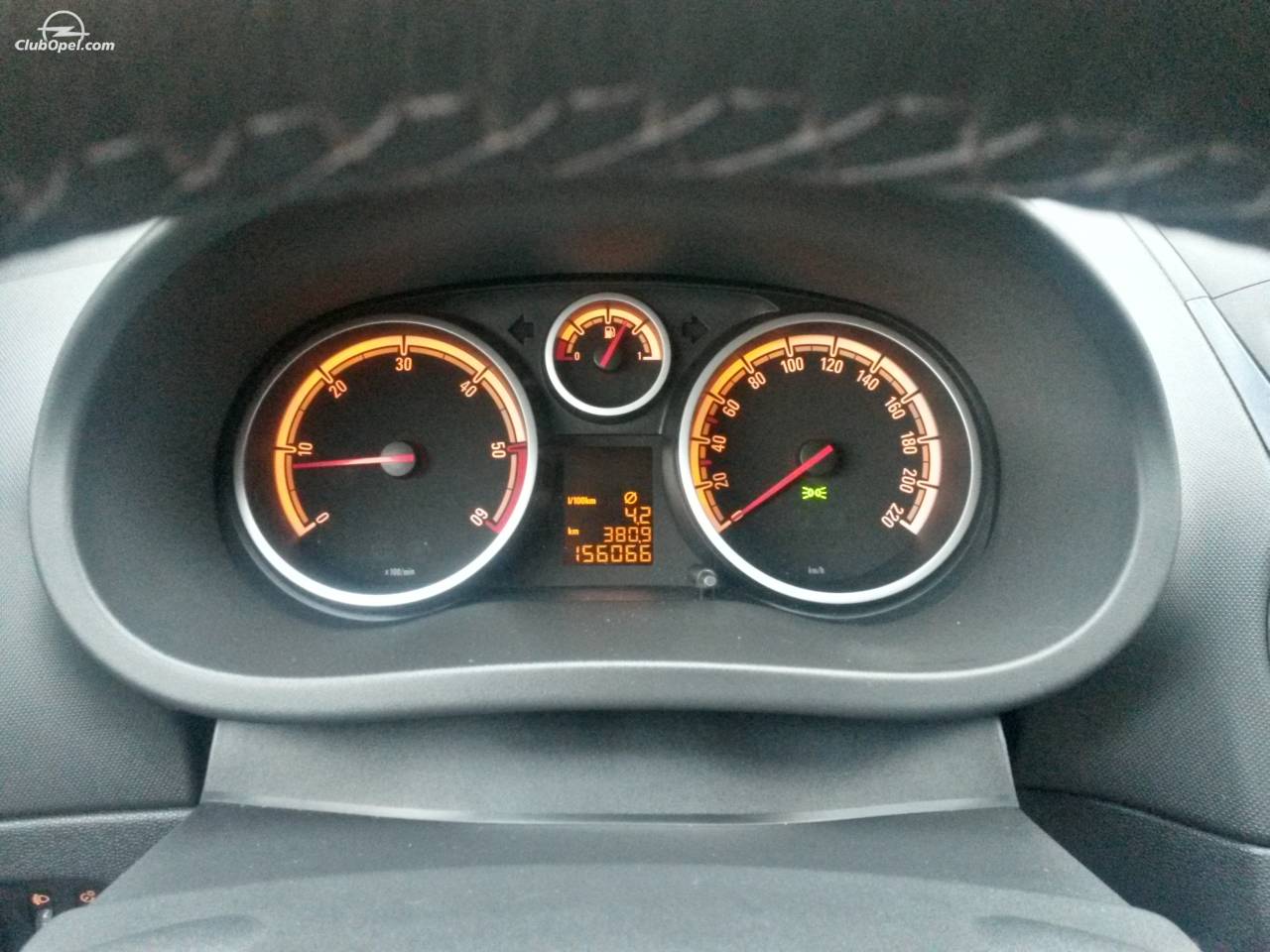

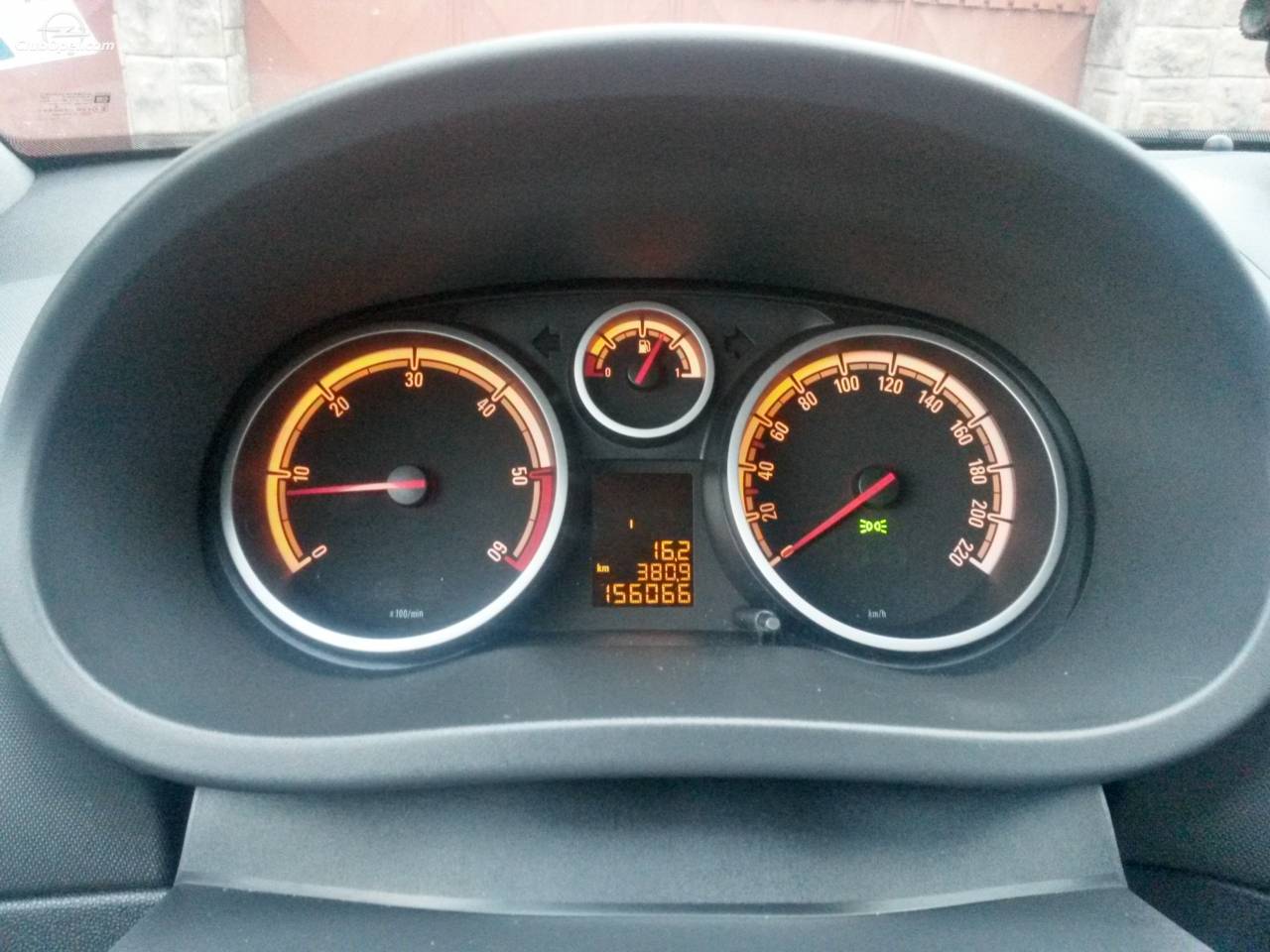

Celelalte poze sunt facute la intoarcerea din Cluj. Deci Sibiu-Cluj-Sibiu, total 380 Km, viteza medie de deplasare 80 la ora, consumul usor crescut datorita vitezei 5-a pe autostrada Transilvania unde traseul este mai dificil (multe dealuri) . Usor crescut inseamna 4.2l/100 Km. Singur in masina fara AC. Masina a fost turata constant la 2800 ture, tempomat folosit 80% din drum. Intr-una din poze se vede si cati litri de motorina am consumat in 380 de KM, si nivelul rezervorului care este peste jumate dupa acesti 380 de Km.
