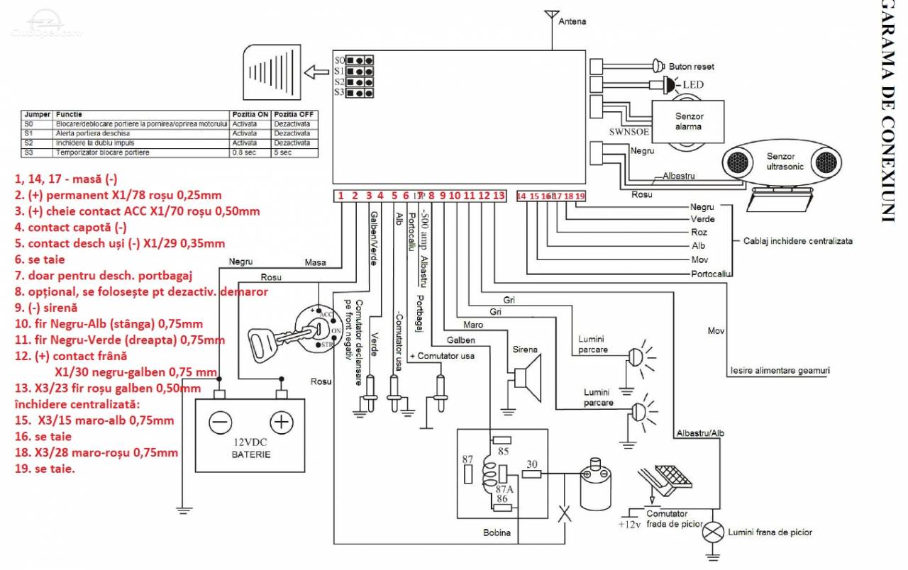

Lao a scris:De cateva zile am montat si eu o alarma PNI OV288 pe Astra G Z16XEP, la care am adãugat si senzori de interior tip AL-S02. Alarma 99 de lei din Metro, senzorii cumpãrati de pe Emag, 38 de lei.

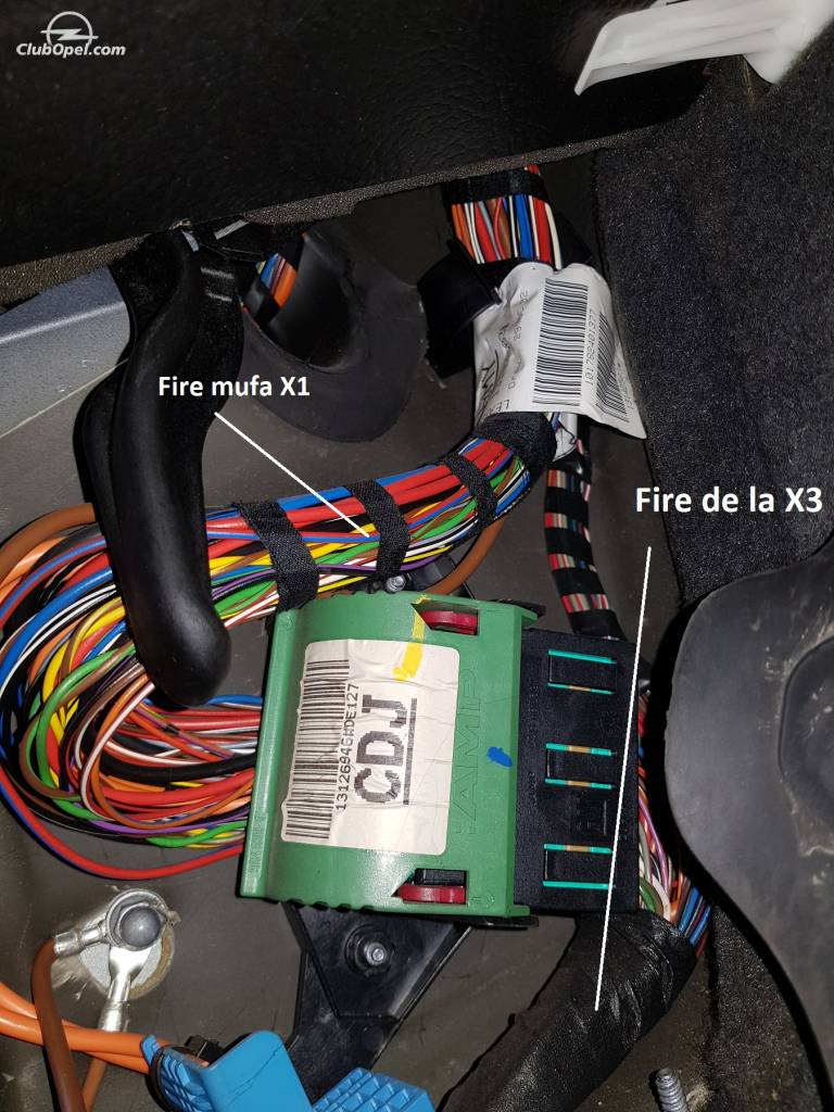

În urma acestei operatiuni am considerat cã nu ar strica sã las aici modul de legare al firelor. Totul se poate face foarte usor, fãrã a desface fete de usi sau mai stiu eu ce. Singura chestie care trebuie demontatã este protectia de plastic de la piciorul soferului, pentru a avea acces la mãnunchiul de fire ce ajunge la mufa X1 si cel care vine de la mufa X3 (cea din usã).
Odatã ce avem firele în fata ochilor facem legãturile conform pozei de mai jos. Am trecut pozitia pinilor din X1 strict pentru o mai usoarã identificare a firelor, desi culorile ar fi fost îndeajuns.
Firele care pleacã din mufa X3 (13, 15 si 18 de la alarmã) se gãsesc în mãnunchiul ce trece pe lângã mufa X1.
Mufe X1 si X3:

Am facut legaturile exact asa cum ai scris tu, insa intanpin cateva probleme:
- senzorul de soc nu detecteaza nimic, am lovit in el, am miscat masina, nimic nu il declanseaza
- la fiecare apasare a pedalei de frana, pornesc avariile
- usile nu se incuie automat dupa pornirea motorului
- geamurile nu se ridica automat la armare

Senzorul de soc are un led rosu in el? Daca da, cand il lovesti ușor ledul ar trebui sa se aprinda.
Referitor la celelalte probleme, fiind asa multe, tind sa cred ca nu ai fãcut legaturile cum trebuie, altfel nu ar avea de la ce sa fie.

Senzorul are ledul acela si se aprinde cand lovesc, dar nu incepe sa sune.
Legaturile sunt facute dupa explicatiile tale, am printat schema ta.
Ai modificat ceva la jumperi? Eu ii am pe toti pe ON.

Doar pe ultimul il am pe OFF, cel cu inchiderea usilor la 5 secunde, dar nu cred ca are a face.
Inteleg ca si tu ai tot Astra G, corect?
Incerc sa gasesc alte motive pt problemele tale:
- ai grija senzorul de soc sa nu aiba introdusa mufa in locul pt senzorii de interior (mufele sunt la fel)
- ai tot 2 relee de semnalizare (stanga/dreapta) sau unul singur? Eu am doua, cate unul pentru fiecare parte.
- usile nu se incuie automat la pornirea motorului, ci la prima apasare a franei, cu conditia ca toate usile sa fie inchise.
- geamurile nu se ridica automat decat daca faci o cursa completa jos/sus cu mentinutul butonului timp de cate secunde dupa ce au ajuns la capat de cursa. La fel trebuie procedat dupa fiecare decuplare a bateriei. Dupa operatiunea asta ar trebui sa functioneze ridicarea geamurilor la armarea sistemului, cu conditia sa fie legaturile corect facute.
Un mic amanunt: nu degeaba am scris acolo si grosimile firelor, deoarece am constatat ca se gasesc fire de culori identice, dar grosimea difera. Asa ca e bine sa verifici din nou daca te-ai "legat" de firele care trebuie, de grosimea specificata.
Si inca ceva: eu de fiecare data cand am avut dubii cu privire la un fir, l-am intepat cu un ac de siguranta si apoi, cu un aparat de masura, o sonda pe acul de siguranta infipt prin izolatia firului si cu o sonda pe pinul aferent firului din mufa X1/X3, am verificat continuitatea. Asta pentru a fi sigur ca ma pot "lega" la acel fir, iar acel fir sa duca in pinul X din mufa care intereseaza.

Corect, tot Astra G am.
- senzorul e in socketul lui, nu in ultimul
- am tot 2 relee
- usile stiu ca nu se incuie automat, de asta apasam frana, dar in loc sa se incuie imi clipesc de 3 ori avariile
- am vazut ca sunt dimensiuni diferite ale firelor si am tinut cont de asta
- cu geamurile incerc dimineata, cred ca trebuie sa le resincronizez
Crede-ma, am stat 4-5 ore cu ea, incercand sa fiu cat mai atent la detalii si sa respect pasii dati de tine.

M-am uitat in TIS, ai fix aceleasi fire si pini. Daca spui ca le-ai montat la fel ca mine, nu pot sa concluzionez decat ca e defecta unitatea alarmei. Da-le un mesaj si expune-le problemele tale. Eu am primit de la ei un senzor de soc. PRimul s-a dovedit a fi defect.

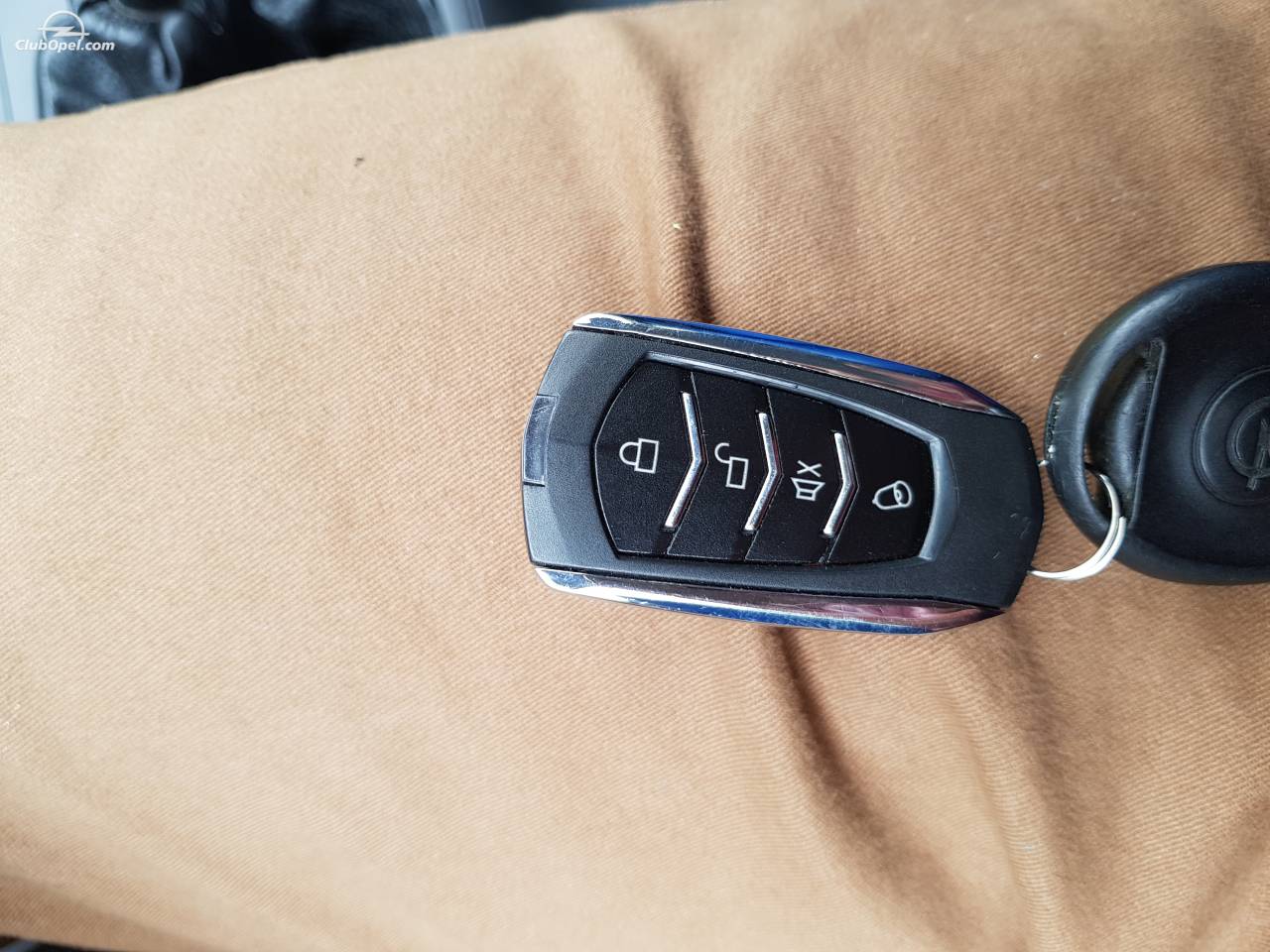

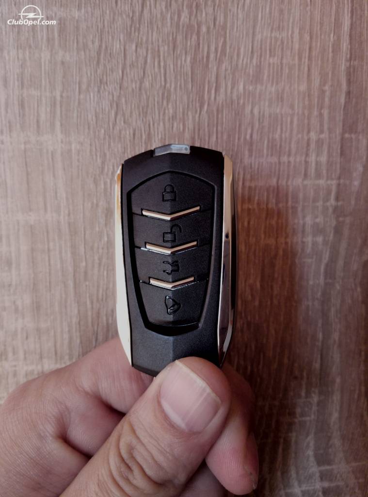

Am rezolvat-o, am mers la un prieten electrician auto. As mai avea o intrebare: pe telecomanda alarmei am butonul 3 pt deschidere portbagaj, iar la PNI pe site (dar si in pozele de pe net) este butonul pt armare silentioasa. Cum pot arma silentios alarma asta?
  • Mesaje scrise: 7,186
Dupã mine, butonul 4 este ptr armare/dezarmare silențioasã... Ai încercat?

La mine e diferita telecomanda:

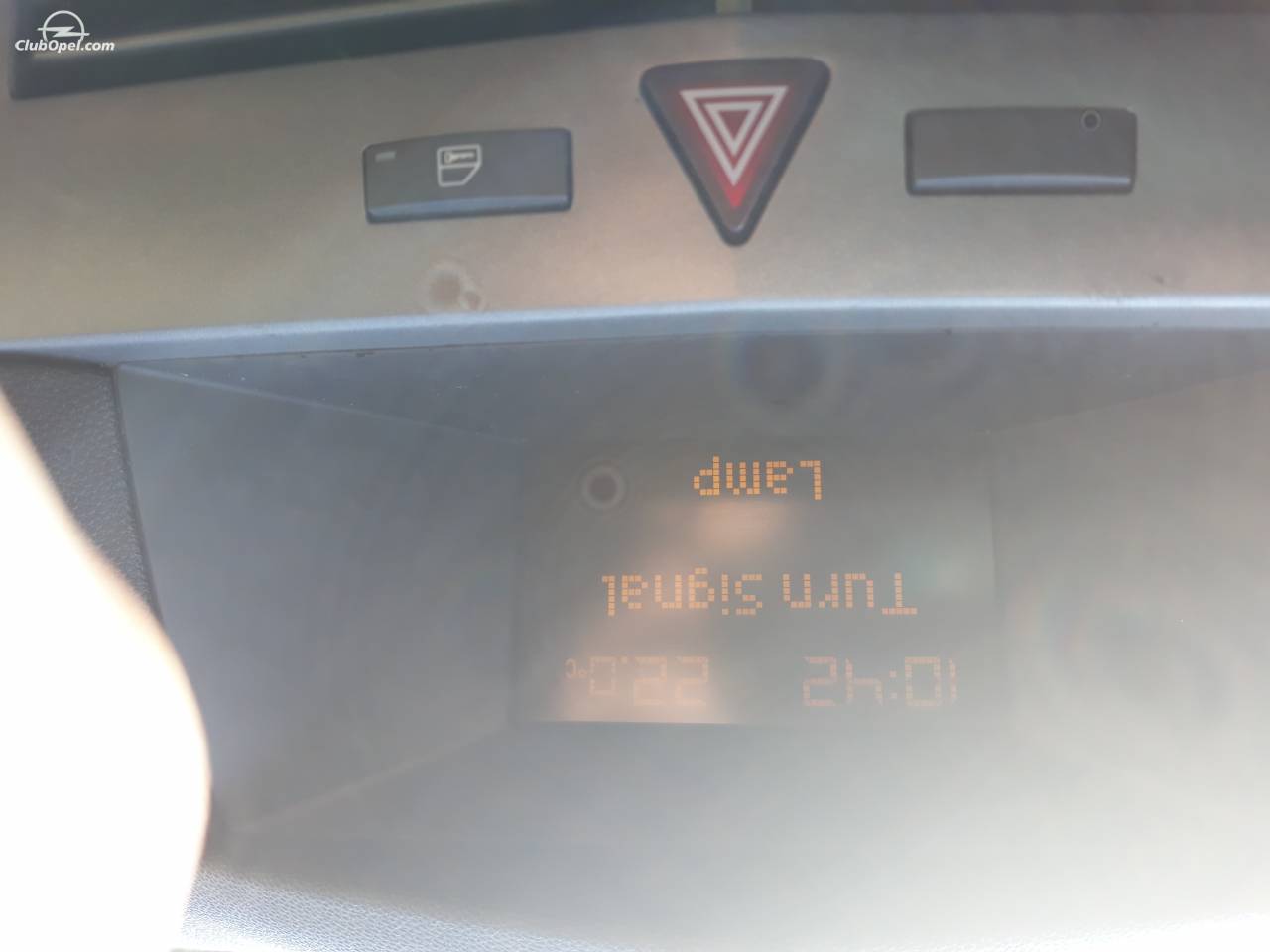

Mi-am montat alarma PLC FMV2,cum pot face sa clipeasca semnalizarile cand folosesc alarma.Am avut 2 fire din alarma legate pe semnalizarile pe spate si am primit eroare din poza
