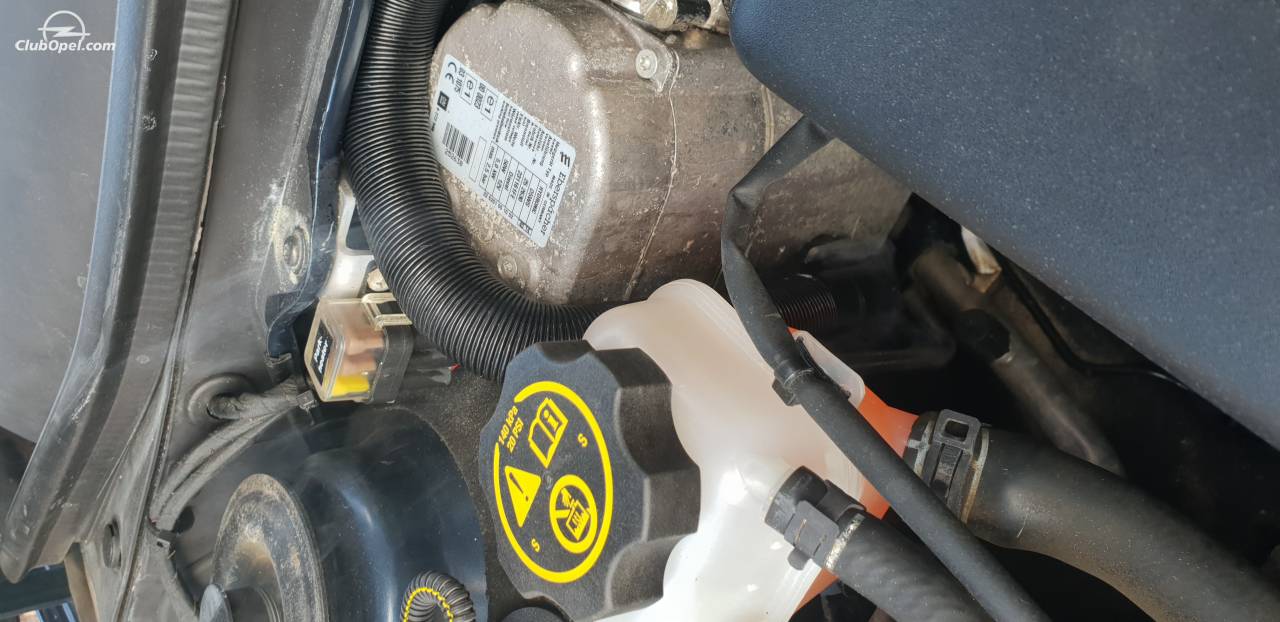

Salut. Dupa un drum de nici un km, am observat de sub capota fum. Am atasat o poza cu returul pe unde iesea fumul. Masina este Insignia de 196cp. Poate ma lamureste cineva. Multumesc

Este normal sa iasa fum din moment ce functioneaza sirocoul, care la tine este marca Eberspacher, dupa cate vad eu din poza, dar probabil acesta porneste odata cu pornirea motorului, nu este din cel ce poate fi programat.

Multumesc pentru raspuns. Se poate si programa

Bine, ce ai vazut tu acolo probabil nu era fum, ci abur. In mod normal, un sirocou fara probleme nu trebuie sa scoata decat foarte putin fum la pornire si la oprire, in rest, nu. Daca scoate fum inseamna ca nu are ardere completa din cauza obturarii cu calamina si cenusa a canalelor de aer, sau probleme cu ventilatorul (astea sunt cele mai dese cauze intalnite la Webasto), la Eberspacher, nu stiu cum este, dar in principiu, modul de functionare este asemanator.

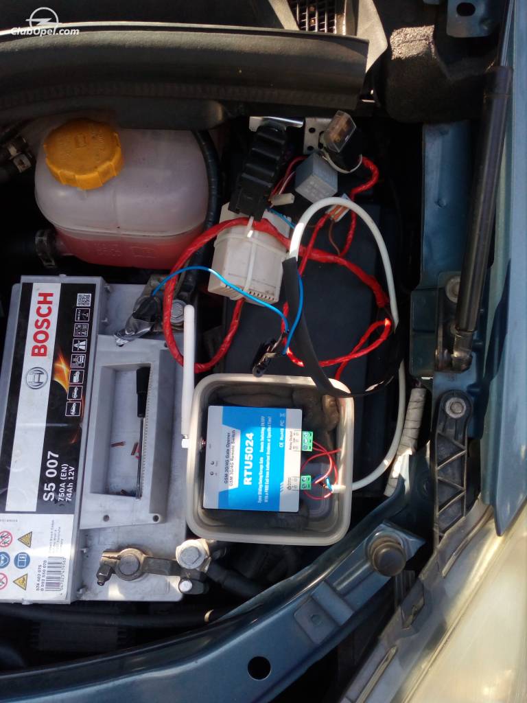

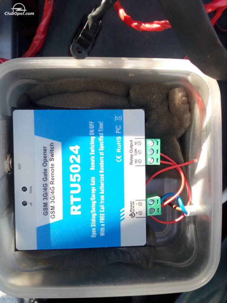

Salutare, hai ca nu am mai scris de ceva vreme pe aici, toate bune si frumoase, am renuntat la o masina si am ales sa merg numai cu zafira mai ales din punct de vedere al confortului oferit de webasto. Am reusit de pe la jumatatea lunii octombrie sa imi aduca un amic un modul GSM pentru pornirea de la distanta a webasto-ului. Am facut niste teste in prealabil cu cu led in casa sa vad cum functioneaza produsul dupa am purces la instalarea lui pe masina, merge foarte bine, de exemplu ii trimit un mesaj de pe telefon cu o anumita combinatie de cifre si litere si la cateva secunde porneste incalzirea, dupa aceea pot sa-l opresc tot printr-o insiruire de numere si litere, accesul fiind doar de pe numarul personal, alte numere fiind blocate. Dupa am reusit si am montat si un led de culoare alb rece de 5 wati in partea stanga sus a parbrizului pentru a vedea de la distanta starea incalzirii.
Acum pe masina am 3 moduri de a porni incalzirea, programatorul original, telecomanda care bate vreo 60 de metri sau ceva pe acolo si releul GSM, toate fiind functionale.

Poze cu modulul GSM

Bravo Andrei! Am cochetat si eu la un moment dat cu instalarea unui astfel de modul, dar am ajuns la concluzia ca nu-mi ofera nimic in plus fata de ce am acum. Ideal era sa-ti trimita si un semnal atunci cand porneste si cand opreste "agregatul". Exista un modul dedicat pe care am vrut sa-l cumpar (Webasto Thermo Call), care porneste sirocoul cu ajutorul unei aplicatii de pe telefon si care trimite tot felul de informatii in timpul functionarii sirocoului, dar costa in jur de 300 Euro, asa ca, am renuntat.

Problema la mine este ca am parcata masina mai departe de blocul unde locuiesc si asta era singurul mod in care pot sa fac sa-mi fie mai usor sa pornesc incalzirea, pana sa puna de exemplu la trotuarul de vis-a-vis a blocului borduri sa nu mai poti intra cu masina aveam posibilitatea sa pornesc incalzirea cu ajutorul modului cu telecomanda care il aveam montat de cand pusesem incalzirea, asa ca am gasit solutia asta cu modulul GSM (120 lei ca si cost cu tot cu transport).
Are si el o aplicatie pe telefon in care ii setezi cat sa porneasca de exemplu il pot seta de la 0,5 secunde pana la un maxim de 16 minute sau poate merge pana primeste comanda de oprire, mai pot sa il setezi sa iti trimita anumite mesaje sa vezi in ce stare este semnalul GSM al releului, poti seta si trimiterea de mesaje cand el porneste sau se opreste, dar astea costa, ii ia din creditul cartelei, asa cum l-am setat acuma doar primeste mesaj si el porneste releul si mai departe porneste incalzirea, cost zero.
Eu sunt multumit de el, o singura data am avut problema in sensul ca am trimis mesaj sa porneasca incalzirea, a pornit dar cand am ajuns la masina nu mai primea comanda releul GSM sa pot oprii incalzirea, asa ca i-am scos firul care face legatrua de la releu spre instalatia webasto-ului si incalzirea s-a oprit, poate mai necesita si el din cand in cand o resetare, avand in vedere ca avea ceva peste o luna de functionare zilnica.

Nickm in cazul tau poti monta un modul cu telecomanda cum am eu montat ( aproximativ 50 lei) care are o raza de actiune de 60 de metri, mie imi batea de la etajul 4 peste 4 benzi de masina si 2 linii de tramvai, masina fiind pe trotuar, la care poti sa atasezi un led puternic de ce culoare vrei si care il pozitionezi unde ai posibilitatea sa-l vezi, se monteaza pe firul care daca comanda din modul spre webasto, la prima apasare de buton el se aprinde si porneste si webasto.

@Andrei_JOY, eu pe langa ceasul programator am si acest tip de modul cu telecomanda montat, de aceea spun ca nu am nevoie de unul care sa bata la o distanta mai mare. Mai ramane sa montez un LED pe care sa-l vad din casa.
