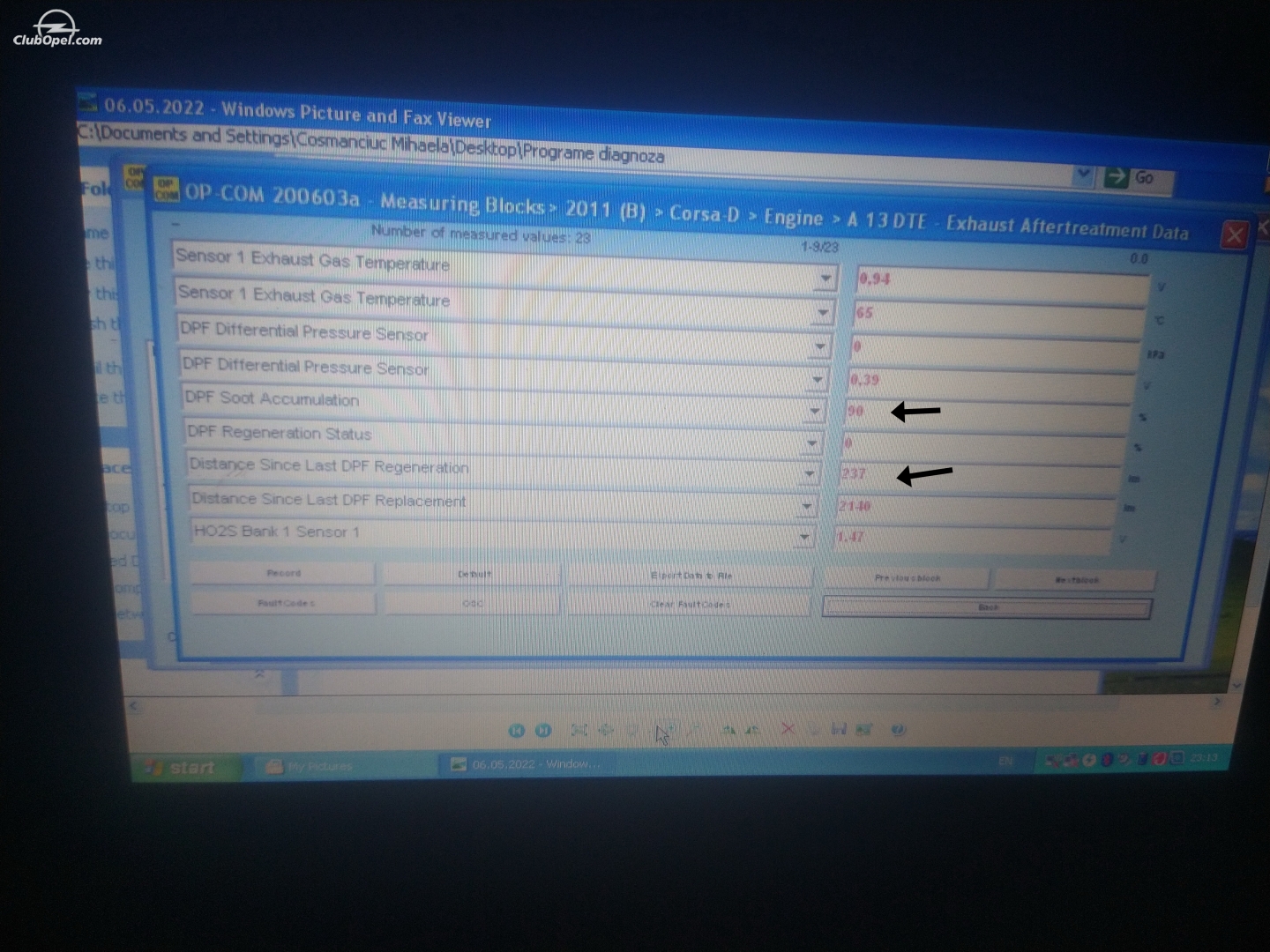

Traiam cu impresia ca atunci cand ajunge gradul de incarcare la 80 % incepe regenerearea , dar dupa cum se vede in poza de mai jos , mai face regenerarea si cand ajunge la 90-91% , cand am verificat si am vazut ca ajuns la 90 % , am zis ca iarasi sunt probleme cu filtrul de particule , dar la urmatoarea pornire dupa 3-4 km ,a inceput sa isi faca regenerarea , dupa socotelile mele sa curatat pana la aproximativ 30 % .
