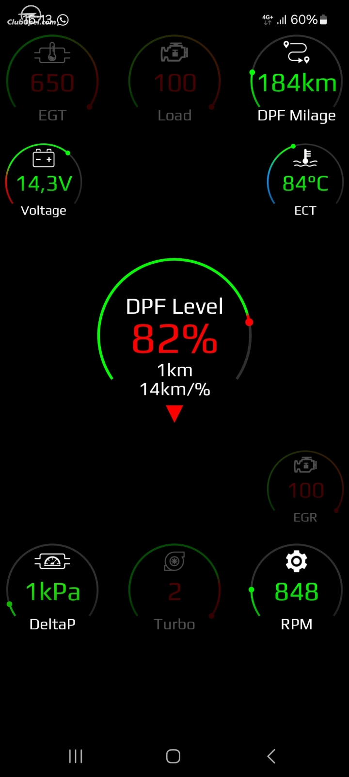

Dacă ma poate ajuta și pe mine cineva să-mi explice despre ce este vorba câți km mai am pana începe regenerarea ce este acolo cu cei 14 % etc
  • livcro
  • Mesaje scrise: 4,593
  • Locatie: SIBIU-RM. VALCEA
Ai mers 184 km si s-a incarcat 82%. De la 80% la prima dorja, incepe regenerarea. Daca mergi mai subturat, te duci spre 95-99%. Scoate-o pe sosea si mergi cu tr 3 la min 2500 rpm si o sa vezi pe tel ca incepe.. Daca nu ai LED. 14.3 e tensiunea bateriei. 14% s-a incarcat dpf la fiecare km.. In medie
