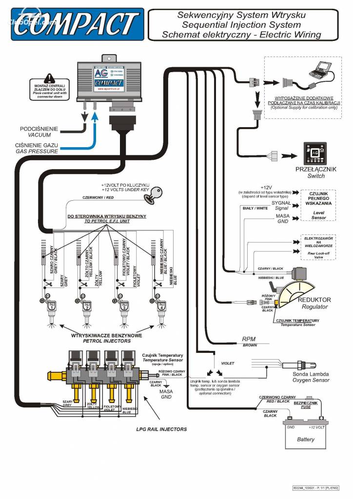

stie cineva la instalatiile gpl de unde iau semnal rpm pentru ecu gaz ?
am motorul x16xel zafira, si firul violet pentru lambda si firul maro pentru rpm sunt optionale pentru instalare, dar acum am pus firul de la sonda lambda si pot face mai multe setari la instalatia de gaz, de aceea doresc sa conectez si firul maro.
agc compact
