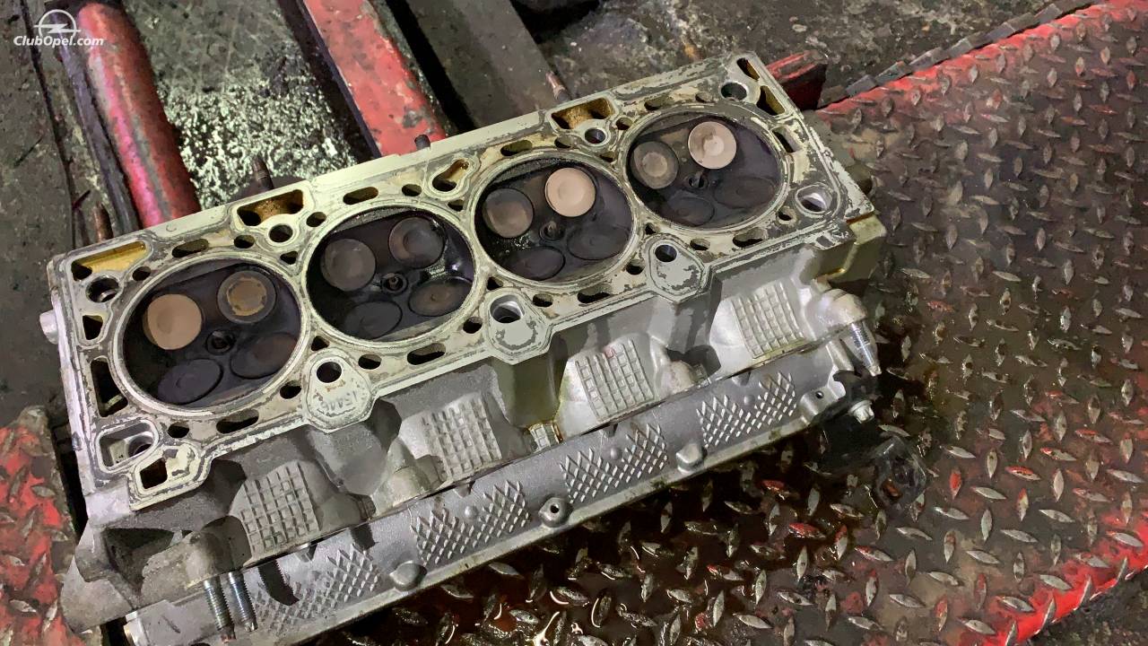

dupã 3 ani de mers pe GPL, ( A16LET ) prima problema majora, lipsa compresie cilindrul 2. Rãmâne de vãzut cât costa toatã distracția .

da, mașina merge intrerupt și inițial am suspectat bobina, bujii și apoi s-a ajuns la verificat compresia. Cilindru 1 a avut undeva la 10 și un pic, cilindru 2 undeva in jur de 2,5 - 3, celelalte 11 . Instalația PRINS VSI .

inteleg ca trebuie desfãcutã chiuloasa și rectificata, precum și supapele . Mai mult de faptul ca au pus un manometru acolo și au mãsurat presiunea ( valorile fiind cele de sus ) nu au fãcut altceva, care sa ducã la concluzia ca este nevoie de rectificat chiuloasa . Toți au întrebat asta, legat de ulei. Nu am observat anomalie .

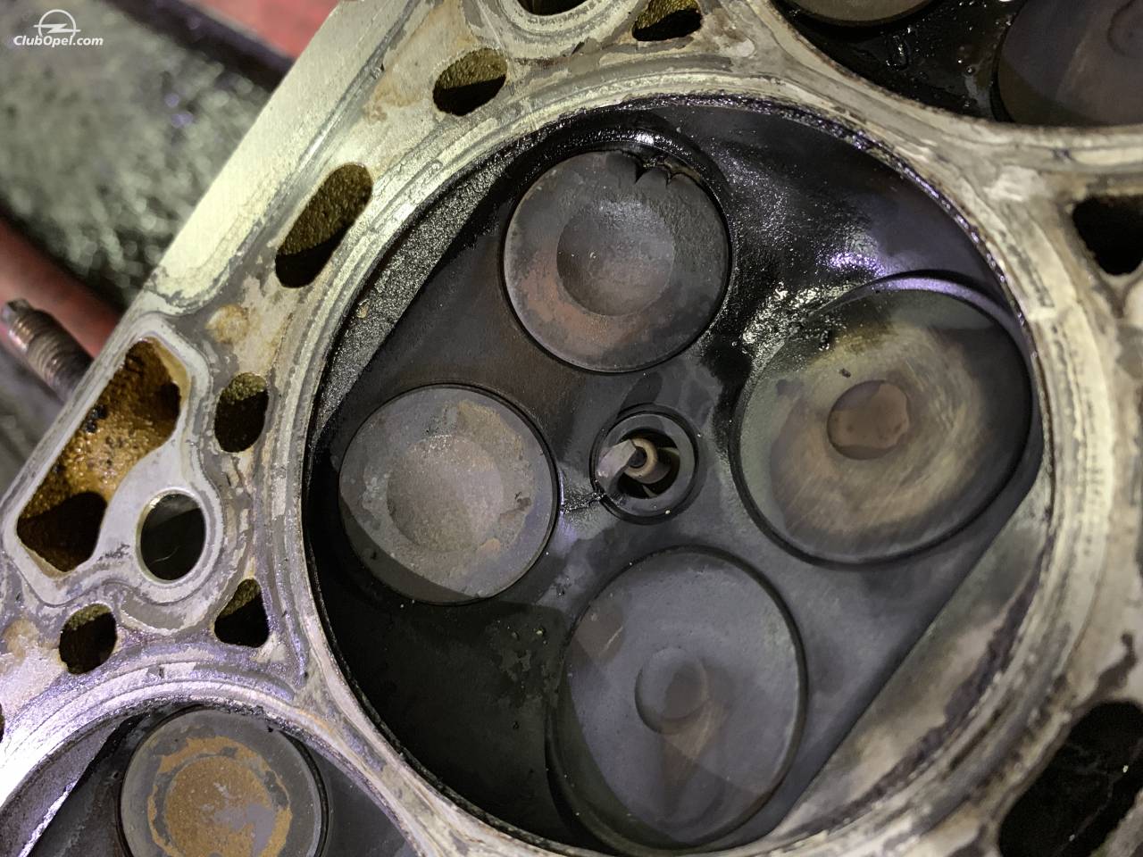

S-a rectificat chiuloasa, a fost nevoie doar de schimbat trei supape de evacuare, restul fiind bune. Cum nu putea sa fie totul perfect, la demontarea conductei ce duce uleiul la turbina, s-a rupt oringul ( dimensiune pe care cei de la service nu o au in trusa lor de oring-uri .. ramane de vazut daca am noroc luni sa-l gasesc pe la vre-un service opel ). Una dintre concluzii la care s-a ajuns, legat de cauza, pare a fi uleiul necorspunzator pus masinii ( eu in necunostinta de cauza si la sfatul cuiva am pus 5w-40 Castrol Turbo Diesel timp de 3 ani de cand am masina, cel necesar inteleg ca ar fi Castrol 5w-30 C3 sau LL ) ... cel ce a rectificat chiuloasa mi-a zis ca parea ca si cum as fi uitat sa schimb uleiul ( asa greu se miscau alea pe acolo ).

Ai cumva poze cu defectele ?(chiulasa si supapale cu probleme )
Singura legatura dintre problema ta si ulei o vad in felul urmator : ulei slab , depuneri inclusiv in tacheti (hidraulici) care s-au blocat , uneori supapele neetanșând chiar bine. Dar asta daca ai tacheti hidraulici .
Sau amestec incorect de GPL (prea bogat) care a dus la cresterea temperaturii gazelor de evacuare ducand la problemele avute.

Instalația este montata de cei de la AGR ( un service cu vechime in domeniu ) și sper sa nu fie acesta motivul, ca nu au fost in stare sa o regleze ( asta nu o mai pot verifica eu ). La mașina mea tacheții sunt mecanici . Cel ce a rectificat chiuloasa a zis ca a scos foarte greu ( nu mai știu dacã tacheții sau supele ) și ca pãrea ca și cum uleiul nu fusese schimbat .

...parerea mea e ca problema nu are nici o legãturã cu uleiul. Ci cu materialul din supape si chiulasa.
Am mai vazut pe forum probleme de genul asta la Z16XEP/XER .
