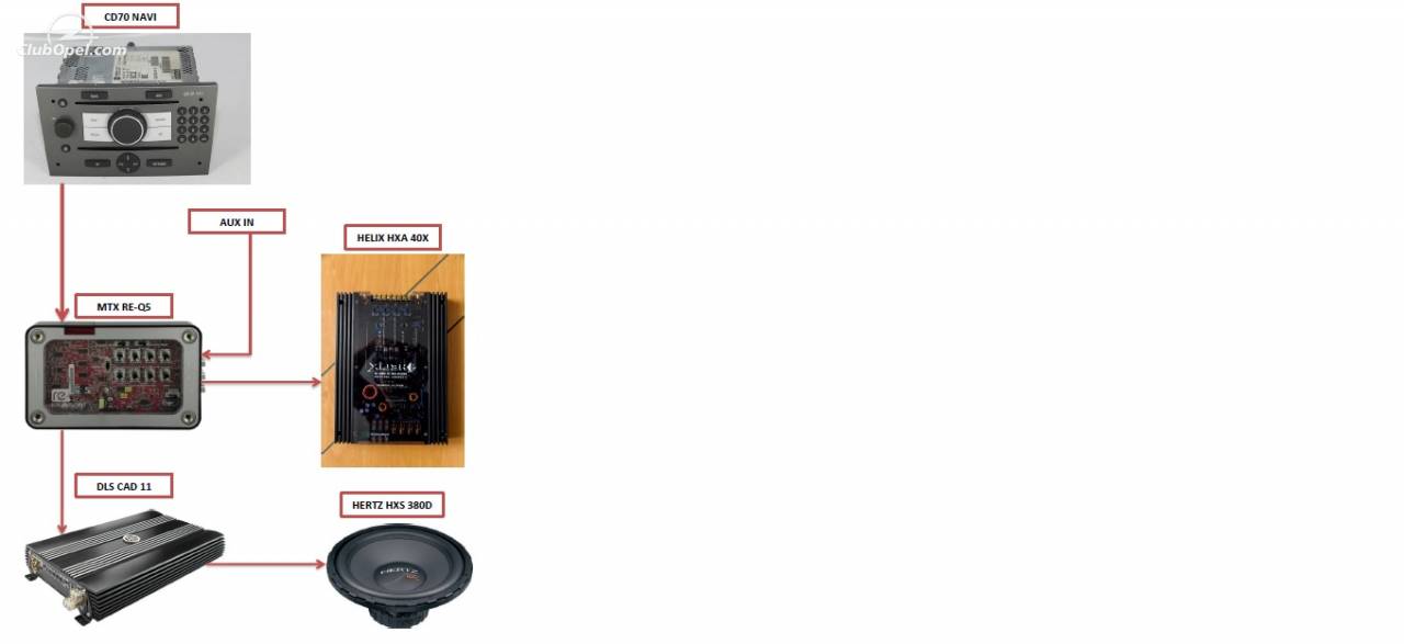

Cu exceptia CD70, astea o sa le pun pe masina cand se termina cu zapada.
Ca si conexiuni:
- alimentare DLS conductor 50mm2
- alimentare Helix conductor 25mm2
- cabluri de semnal spre difuzoare 5mm2
- cabluri de semnal intre MTX si amplificatoare...custom, facut din cablu de microfon.
Eee, se pare a trecut ceva timp de cand am pus muzica pe masina si deja vreau mai mult. MTX-ul a fost inlocuit cu un procesor Audison Bit Ten D, s-au achizitionat pentru fata miduri Hertz HL70, kick-uri Hertz Space K8. Urmeaza tweetere, inca un amplificator pentru a trece la o configuratie 3way full active pe fata, si inlocuirea incintei subwooferului cu una band-pass.
