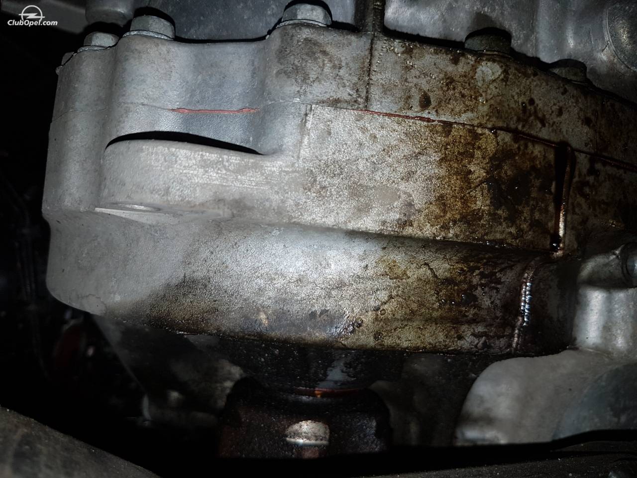

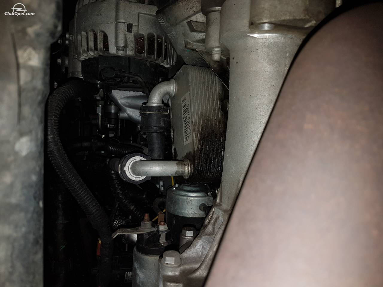

La o constatare astazi pe rampa, am observat ca musteste ulei de transmisie pe la conductele ce merg catre radiatorul de racire. Mi s-a sugerat sa schimb conductele inclusiv, pentru ca nu exista garnituri pentru etansare! Asa-i sau e goanga?

Nu cred ca e "goanga", am aceeași problema si eu si cam tot asa mi s-a spus si mie. La Eds în buc au spus ca trebuiesc luate separat doar unele oringuri în alta parte toate, nu stiu ce sa mai cred..
Deci mie mi s-a spus cam invers, conductele ar veni fãrã oringuri 🤔

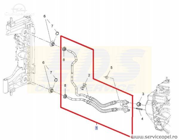

Pana la urma am facut operatiunea de schimbare a conductelor(care vin fara oringuri, deci atentie sa fie comandate separat) si am scapat de supuratia din zona cutiei de viteze. Eu am platit 214 lei pentru conducte si 210 lei pentru oringuri-preturi fara TVA!

Ai schimbat si oringurile unde intrã conductele în radiator?, sau ce are acolo?
Reperul 3 în poza 120 RON
Reperul 6 85 RON buc cu TVA, oferta pret. M-am interesat în mai multe locuri cam pe aici se învârt preturile.
Pentru înlocuirea conductelor trebuie golit radiatorul de antigel?

Da si da. Le-am schimbat pe toate.Am in deviz si 4 litri de antigel , daca tot s-a lucrat la distributie si pompa de apa nu m-a deranjat!

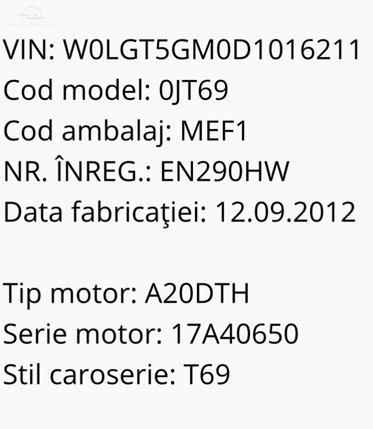

Salut! Eu am un Opel Insignia 2.0 CDTI 160cp 118 Kw din 2013 si pe VIN imi are ca am cutia AF22...desi iti spun 100% ca transmisia e in 6 trepte nu in 4. Oare cum e posibil?
  • BencheaAndrei
  • Mesaje scrise: 11
  • Masina: Insignia 2013
  • Cont inregistrat: 20 Mar 2017
Nu vreau sa te contrazic, dar un alt coleg de pe acest forum mi-a trimis dotarile de mai jos pe vin-ul meu. Si mai degraba bat astea decat ce vad la tine in poza. Mi-au atras atentia anumite dotari pe care le am, gen culoare tapiterie si scaune. La tine e tapiterie neagra si scaune sport, ceea ce nu e adevarat. De asemenea, la tine masina apare pentru Belgia cand de fapt mai jos e pentru Italia. (din italia am si achizitionat-o). Oricum, ideea e alta. Conform informatiilor de mai jos la punctul MDK apare transmisie automata AF22. Mi se pare ciudat....
VIN: W0LGT5GM0D1016211
Cod model: 0JT69
Cod ambalaj: MEF1
NR. ÎNREG.: EN290HW
Data fabricaþiei: 12.09.2012
Tip motor: A20DTH
Serie motor: 17A40650
Stil caroserie: T69
W0L:General Motors
G:Insignia
T5:T69 (Saloon) (Cosmo / SE/ Elite)
G:Active (manual) Belts, driver & passenger front & front & rear seat side, & roof side
M:A20DTH (LBS)
0:Check Digit
D:2013
1:Russelsheim
016211:SERIAL NUMBER

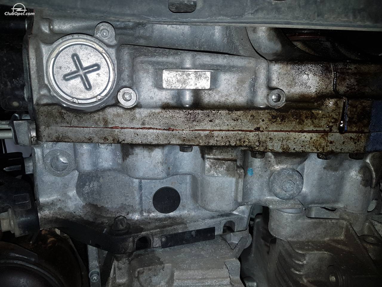

Salut, tocmai ce am fost la prima revizie de cand am masinuta la vestitul service gasit aici pe forum. Experienta a fost una f buna. Ref. La masinuta am gasit urmatoarele chestii pe care nu stiu cum sa le abordez:
- urme ulei pe la termoflot;
- diferential fata (4x4) umpic umed dedesupt;

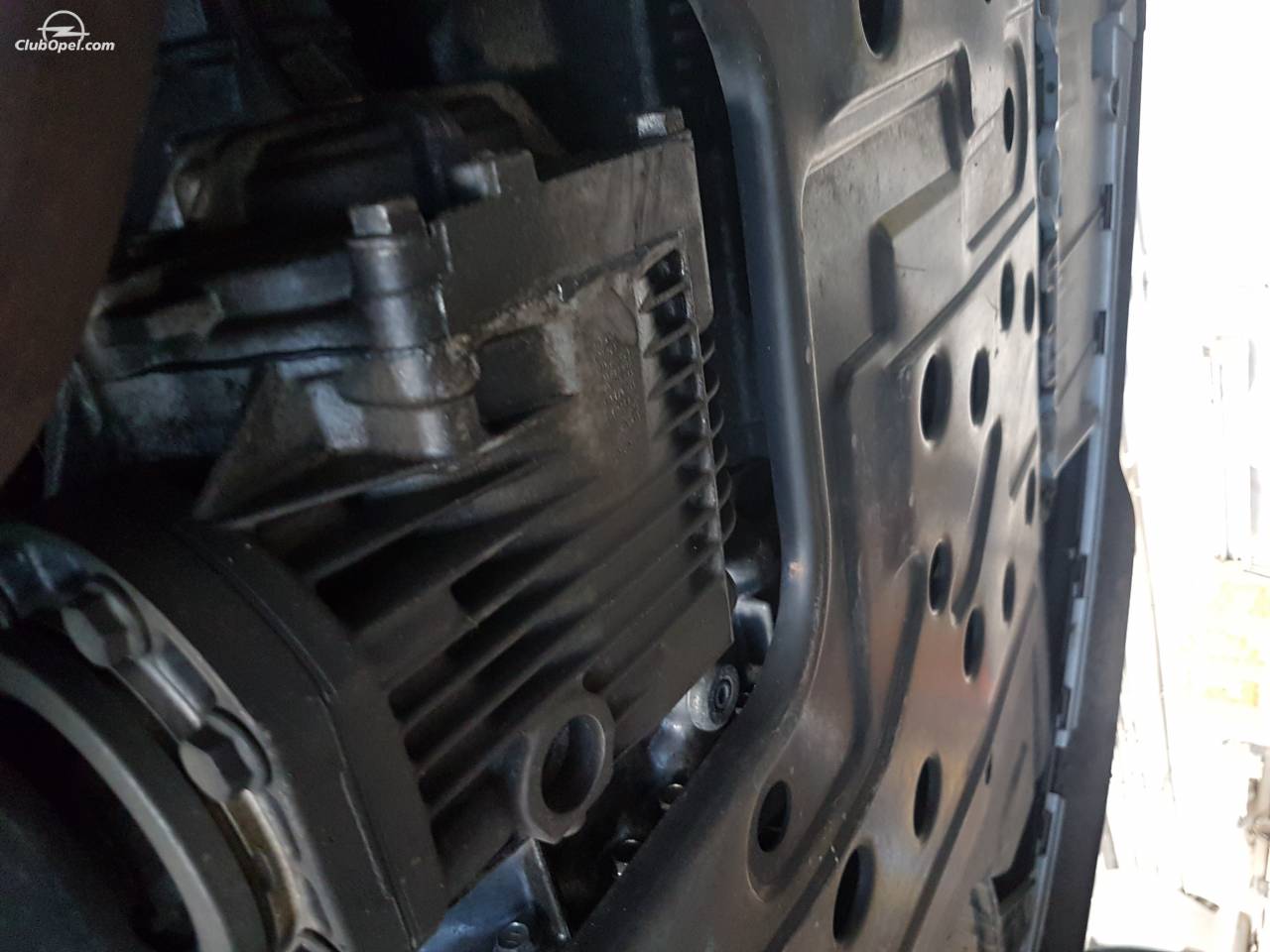

- cutie automata la imbinarea cu motorul umpic umed cu urme ulei;
Sub masina nu lasa pata de ulei iar pe scut sunt urme facute in timp insa fff slabe.
Am atasat si cateva poze.
Ideea este ca nu stiu ce sa fac..sa ma apuc sa desfac chestii si sa reetansez sau sa urmaresc aceste pierderi in timp? Mentionez ca masina nu are nicio eroare nici pe bord nici pe op-com.
Ps: Insignia CT 2014 Motor A20dth 4x4 cutie automata.
