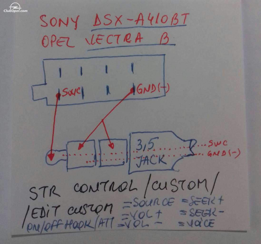

Sony DSX A 410 BT pus pe OPEL VECTRA B2
am realizat conexiunile din desen folosind un jack 3.5 (recuperat dintr-un cablu). conexiuni prin lipire si band-izoler.
din meniul aparatului se programeaza butoanele de pe volan. am pus:
> SEEK+
<SEEK-
^SOURCE
+ VOLUM+
- VOLUM-
o HOOK OFF
a mers din prima
nu este necesar nici un fel de alt adaptor

Pentru nicunicu: merge fara nici o problema si in ziua de azi. (cel mai mult ma interesa pentru telefon, vorbesc din mers la greu fara sa pun mana pe el!).
Pentru ddd1989: imi pare rau dar va trebui sa mergi la un meserias. la mine firul de la comenzile pe volan (SWC) se afla in mufa cod A, asa ca in desen. GND(-) inseamna masa sau firul de minus de la baterie.

Buna dimineata. Am hotarit sa schimb la Astruta mea G din 2007 volanul (sa-i pun unul cu comenzi) si CD playerul (am optat pentru Sony MEX-N5300BT). As vrea sa-i pot utiliza comenzile pe volan dar nu sunt prea lamurit ce trebuie facut. Un amic mi-a explicat ca tot ceea ce imi trebuie este un cablu STEREO cu jack de 3.5 mm la unghi de 90 de grade care se monteaza in mufa albastra de pe spatele CD playerului, mufa linga care scrie REMOTE.
Ceea ce nu am inteles eu este unde ajunge celalalt capat al cablului (care din firele cablului, unde, in ce mufa, la ce pin, etc). In speranta ca cei mai "doxati" ca mine imi vor oferi informatiile care ma vor edifica pe deplin, va spun "buna dimineata" si va urez o zi "de la excelent in sus" ...
  • grigorasvalerica
  • Masina: Vectra 2000 Y16XE
  • Cont inregistrat: 15 Jun 2012
Vezi desenul din postarea mea mai veche. Vârful mufei se conecteazã la firul care vine de la volan. Lateralele mufei se conecteazã împreunã la masa _tabla masinii_ sau firul de minus. Succes!

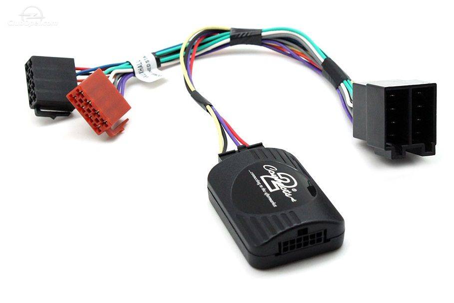

Salut. Pentru cei cu Astra G recomand
https://www.esderman.ro/adap...eriva-vivaro.html
plus adaptorul auxiliar, cel care are mufa jack care intra in CD player, daca sunati la ei intrebati si de adaptorul auxiliar, e posibil sa fie chiar asta
https://www.esderman.ro/adap...-zafira-jack.html
Mult succes si ... drumuri bune.

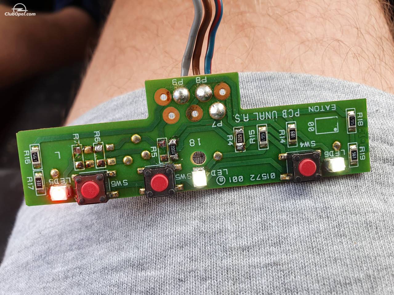

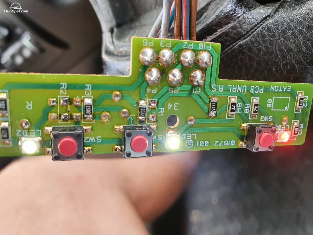

Salutare, conform schemei gasite aici https://i.imgur.com/GEO57bV.jpg
Am inlocuit cele 6 rezistente cu unele de valorile respective pentru placute. La apasarea butoanelor am valori complet diferite valori foarte mari 100k 73k, iar la masina nu merg deloc indiferent ca sunt valori diferite nu se intampla nimic. Ce am facut gresit, eu am urmat si facut la fel ca in acest topic.
https://i.imgur.com/4lKONY8.jpg
https://i.imgur.com/fSo59sA.jpg
Nu ar trrebui sa aiba treaba daca am pus 2 rezistente pentru a ajunge la valoarea necesara, am masurat la capetele lor unde se lipesc si valorile sunt cele de pe foaie dar la butoane da complet alte valori
  • Alin-Smith
  • Mesaje scrise: 604
  • Masina: Insignia 2010 A18xer
  • Cont inregistrat: 20 Oct 2008
Ai dezlipit pe cele ramase in plus? Se inlocuiesc cele 6 si se dezlipesc celelalte ( cele care tin de comenzi nu cele de pe traseul ledurilor)
