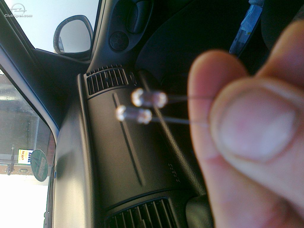

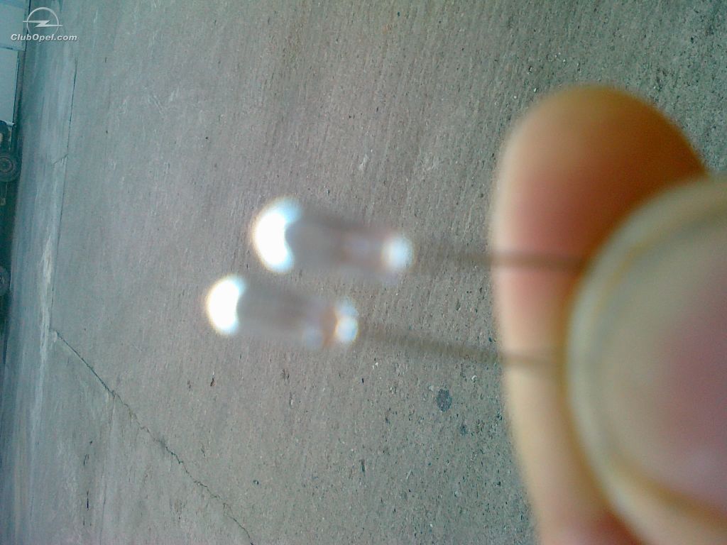

Incearca becuri de 12v de 3mm sa cauti la piese electronice. Eu acolo am gasit. Vezi aici la pag. 14

Am cautat in 50 de magazine de electronice si nu am gasit. Pastea de 3 mm le-am gasit dar pe cel mai lung nu il gasesc. Poate tu ai ambele becuri de aceleasi dimensiuni la b1 nu stiu dar la mine sunt diferite.

Si la mine la b 2 îs diferite. Din ala mai mare nu cred ca o sa gasesti. Pune tot de 3 m m. Eu aºa am pus tot aceasi lumina o da. Ce te deranjeaza ca e mai subtire doar nu se vede în butoane.

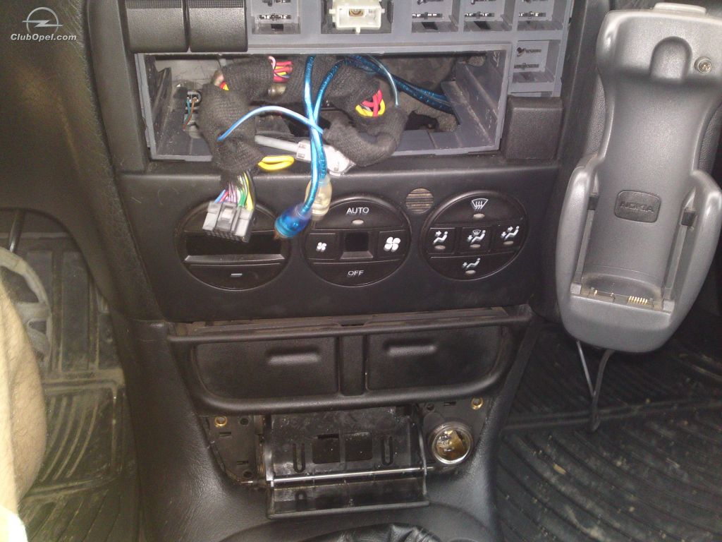

Am ajuns in stadiul acesta cu partea de jos a consolei dar pur si simplu nu imi dau seama cum sa o scot cu totul. Am citit si in alte parti dar fara rezultat... Pur si simplu nu vrea sa iasa; Si cand ma gandesc ca tot chinul asta e doar sa scot un bec cazut....
  • szian
  • Mesaje scrise: 1,145
  • Masina: Astra 2008 Z16XER
Mai jos la bricheta, scrumiera ºi suportul de pahare stii sa desfaci?
  • Ciuca Bogdan
  • Mesaje scrise: 94
  • Masina: Vectra 2001 Y20DTH
  • Cont inregistrat: 11 Mar 2007
Pai asta am incercat sa arat in poza. :p Am scos cele 2 suruburi dar nu reusesc sa o scot cu totul...nu vrea sa iasa.

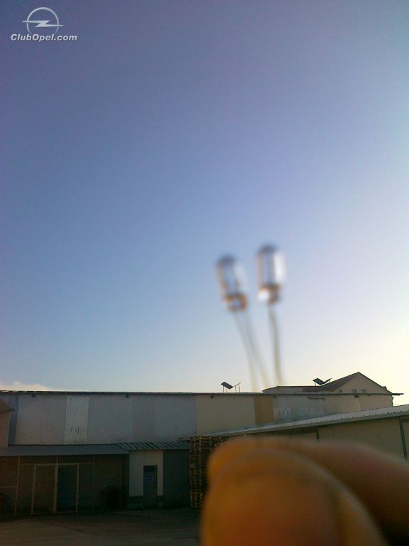

szian a scris:Pun poze cu becuri asa cum am promis.. Poza 2. Becurile au piciorusele mai lungi cum se vad în poze.
