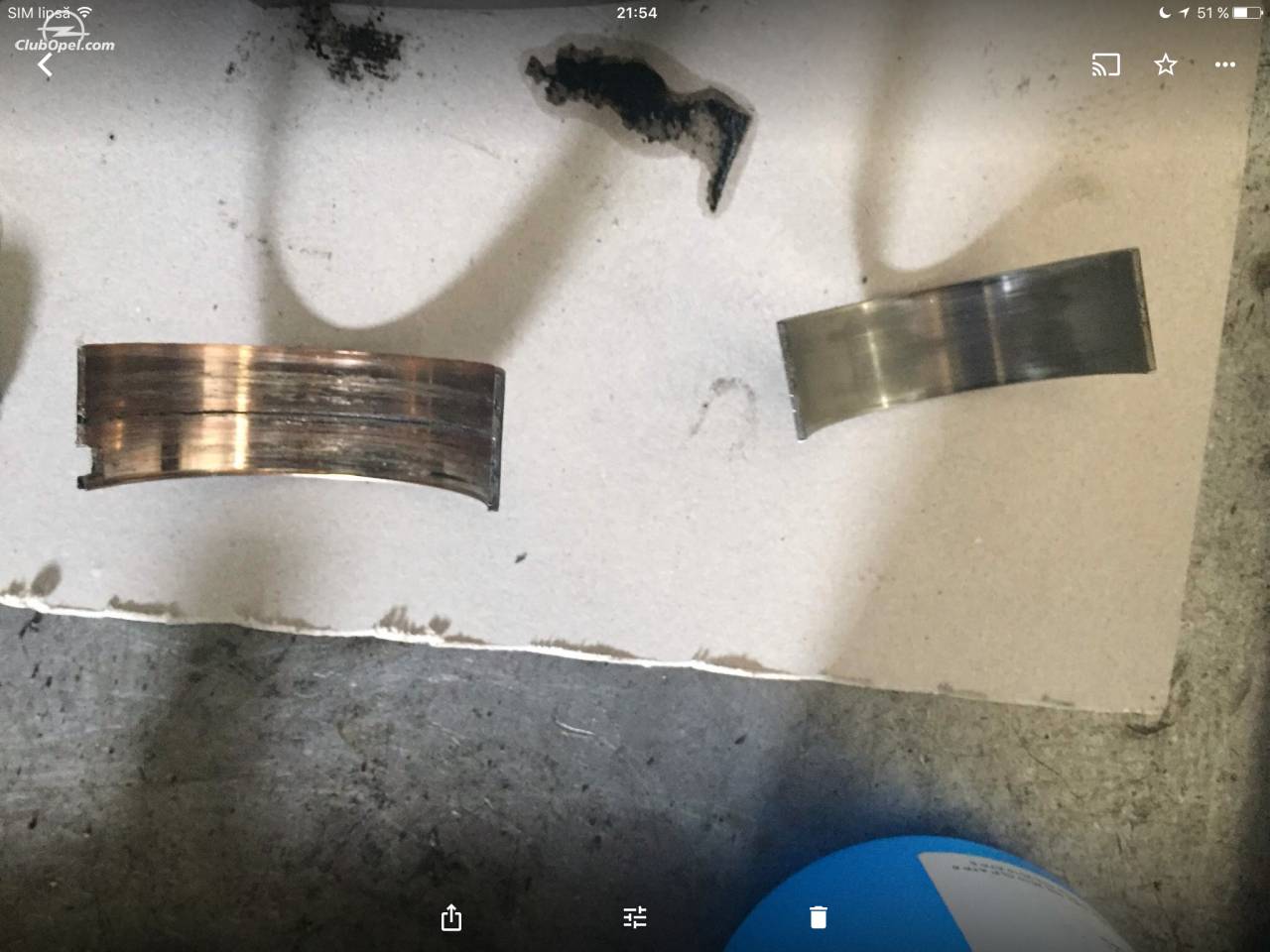

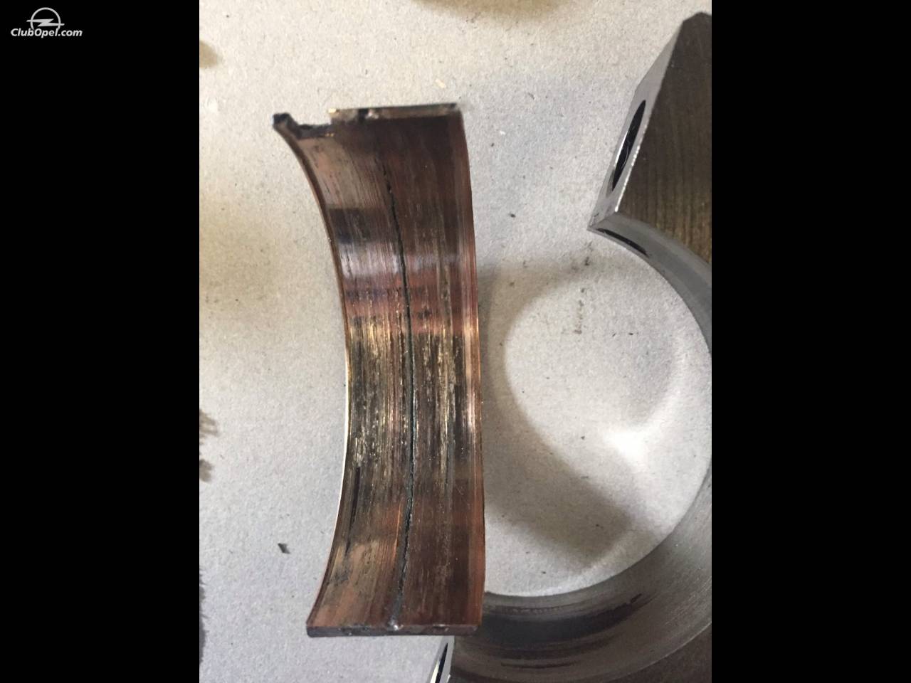

Salut,mai nou am si eu probleme cu motorul. Adica am avut o bataie pe la volanta,am schimbat ambreiajul si volanta,care oricum era era cam distrusã (160000 km), plec din service si dupã un timp aud un zgomot cam ciudat in mers,ma întorc la service si bãieții dau jos baia si demonteazã un piston ( cred ca așa ii spune ,nu ma înjurați )si când se uita mai bine vãd ca era cam distrus tachetul cred si arborele motor. Acum eu am învãțat cum le spune in italiana ,dar in limba romanã sunt puțin paralel la mecanica. Atașez si niște poze poate reușiți sa ma edificați. Acum mecanicul spunea ca trebuie rectificat motorul si remontat cu un cost de vreo 5000€( doar 3500 numai motorul plus manopera,ulei,revizionat turbina ,etc). ÃŽntrebarea mea este se merita toatã investiția? Având in vedere ca dupã o sa fie motor nou,ambreiaj nou si distribuție noua,injectoare controlate,se mai poate strica ceva costisitor? Sau sa o dau la schimb si sa iau ceva nou? Cu toate ca îmi pare rãu sa o dau. Mersi

Cam scump în zona acea pune foto și iți spun ce piese sint. Eu sunt in Isernia Molise .aici doar de reactivat vibrochenul rectificat linia de palier a blocului motor cu cuzineti bielã palier segmenți piston și tot setul de garnituri 800 euro .vino la Isernia si ci 3200 euro il demontez și montez și ese cã nou

mos_craciun22 a scris:Salut,mai nou am si eu probleme cu motorul. Adica am avut o bataie pe la volanta,am schimbat ambreiajul si volanta,care oricum era era cam distrusã (160000 km), plec din service si dupã un timp aud un zgomot cam ciudat in mers,ma întorc la service si bãieții dau jos baia si demonteazã un piston ( cred ca așa ii spune ,nu ma înjurați )si când se uita mai bine vãd ca era cam distrus tachetul cred si arborele motor. Acum eu am învãțat cum le spune in italiana ,dar in limba romanã sunt puțin paralel la mecanica. Atașez si niște poze poate reușiți sa ma edificați. Acum mecanicul spunea ca trebuie rectificat motorul si remontat cu un cost de vreo 5000€( doar 3500 numai motorul plus manopera,ulei,revizionat turbina ,etc). ÃŽntrebarea mea este se merita toatã investiția? Având in vedere ca dupã o sa fie motor nou,ambreiaj nou si distribuție noua,injectoare controlate,se mai poate strica ceva costisitor? Sau sa o dau la schimb si sa iau ceva nou? Cu toate ca îmi pare rãu sa o dau. Mersi
din cã am vãzut din distruși cuzineti de palier .sint așa toți sau doar cel central

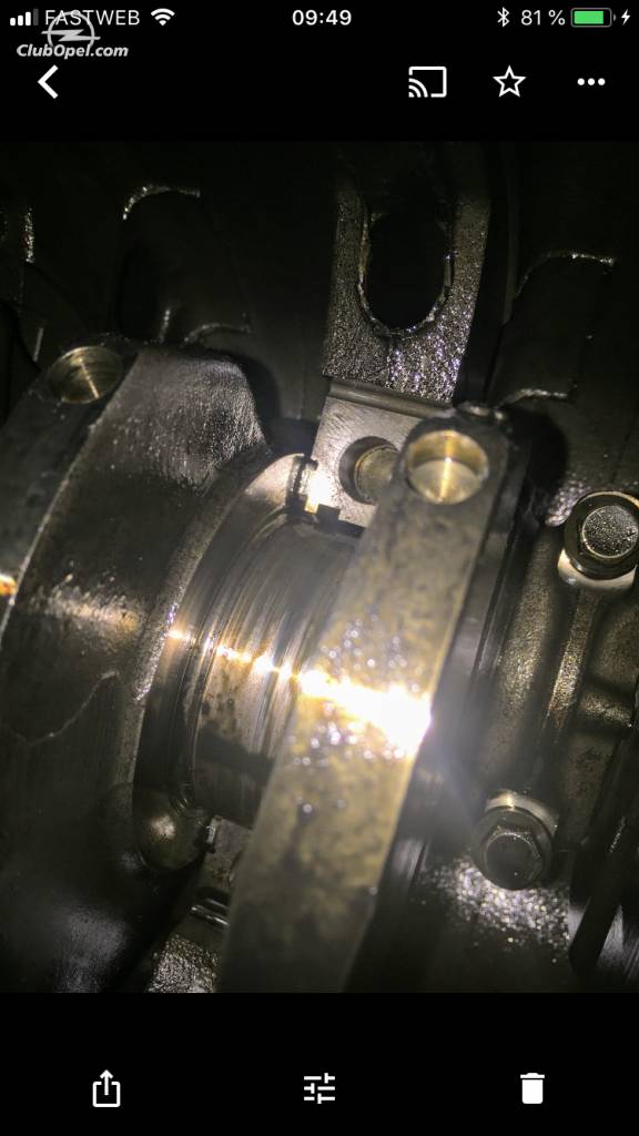

Și vibrochenul este un pic afectat, nu știu cât de bine se vede in poza. Doar ca dacã schimb motorul iau unul semicomplet, deja rectificat , ambreiaj montat, pompa ulei,Garnituri și tot ce mai este. Doar îmi schimba de la motorul meu injectoare care deja au fost controlate,pompa injecție, bujii, turbina(care o trimite la revizionat) și ce mai e pe acolo.

mos_craciun22 a scris:Și vibrochenul este un pic afectat, nu știu cât de bine se vede in poza. Doar ca dacã schimb motorul iau unul semicomplet, deja rectificat , ambreiaj montat, pompa ulei,Garnituri și tot ce mai este. Doar îmi schimba de la motorul meu injectoare care deja au fost controlate,pompa injecție, bujii, turbina(care o trimite la revizionat) și ce mai e pe acolo.
este gripat palierul 3 cel central cu semilunele de joc axial se poate face dar cu multã finețe și timp trebuie vãzut și capacul ce ovalizarea are .eu am înlocuit și capacul de la alte blocuri motoarele de FIAT și încã merg acel insigni .e cel cntral dar cu condiția sã fie numai ãla
