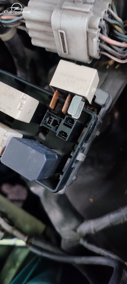

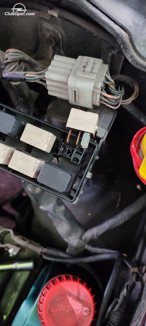

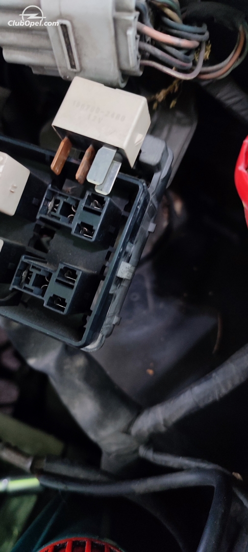

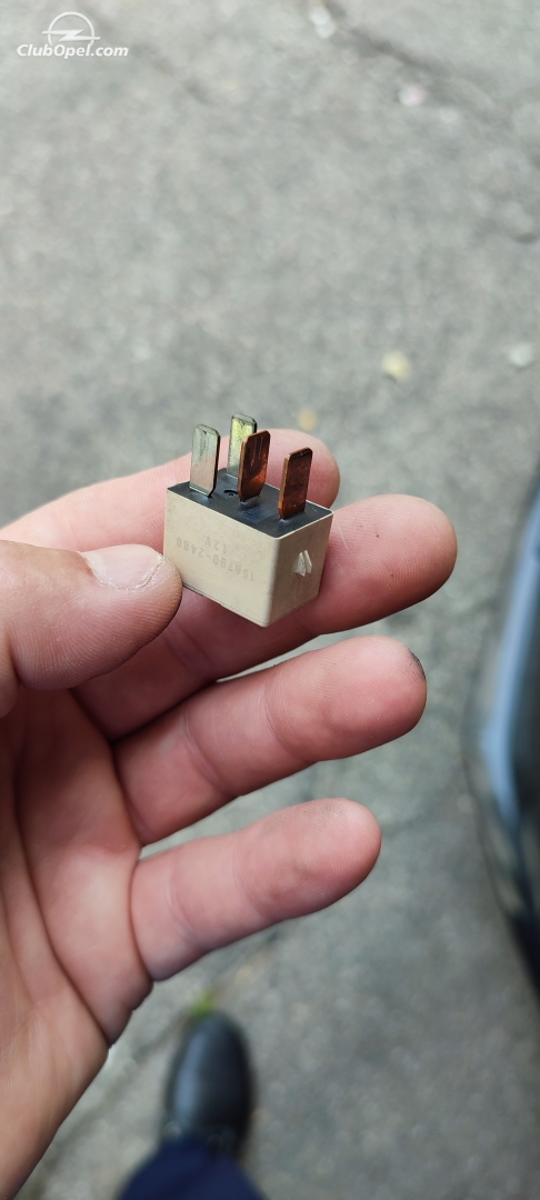

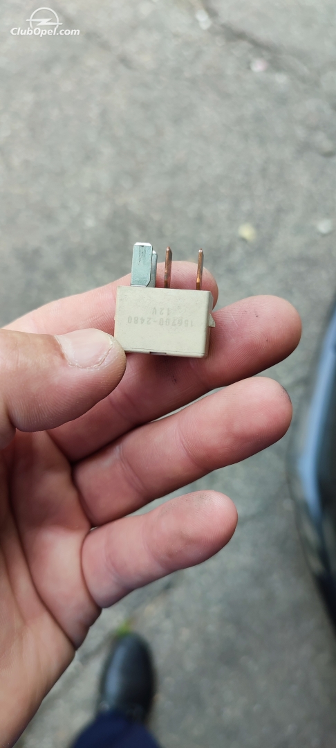

Sper sa fie așa! Adicã unde e pusã penseta. Mã uit atent sã vãd și firele sub releu.
L.E Tocmai ce am verificat... Așa e! Pinii mai lați sunt cei pe care e pusã penseta in pozã. Pânã la urmã am fãcut strap unde trebuia. Îmi cer scuze pentru umbra de îndoialã pe care am aruncat-o asupra informației din poza postatã de @petrecila!

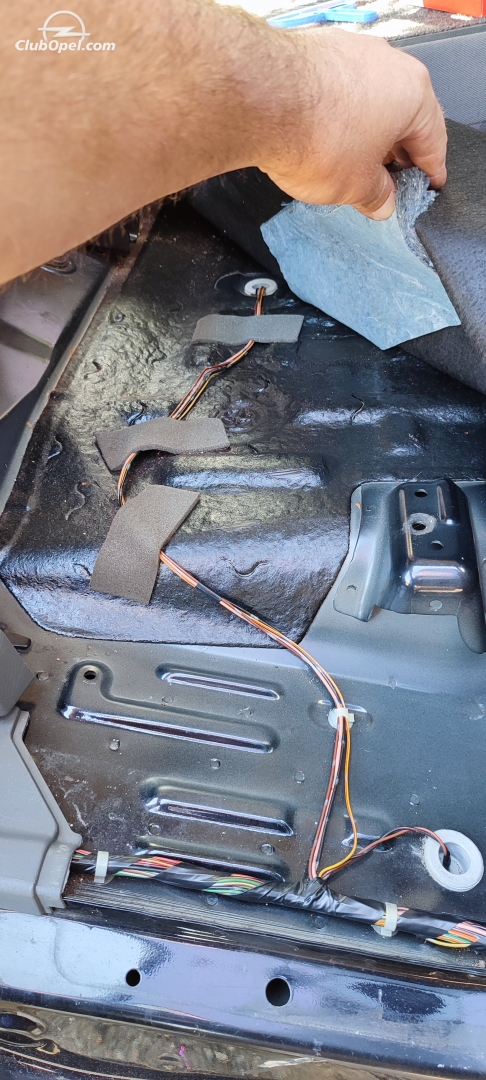

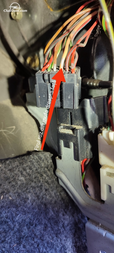

Salut
Traseul nu pot sa il vad mai mult. Poate este prin spatele scaunelor soferului si pasagerului sau pe sub bord sau pe peretele dintre motor si habitaclu. Daca te uiti pe schite doar acolo se vad legaturi intre dreapta masinii si stinga ei. Parca traseul trebuie sa ajunga la releu, deci trebuie sa treaca din dreapta catre stinga undeva. Se vede ca traseul pleaca de pe rezervor catre dreapta, deci trebuie sa traverseze pe undeva catre cutia cu relee care parca e in stinga, la motor.
S-ar putea ca problema sa fie chiar in mufa asta, la sertizare (unde e prins firul in papuc, la mufa).

Eu vad doua posibilitati relativ mai simplu de verificat si reparat:
- contacte proaste in mufa intermediara. Aceasta se afla undeva pe stalpul fațã dreapta, presupun ca trebuie demontata cutia de acte (torpedoul) ca sa ajungi la ea. Firele sunt pe pinul 8 si au aceeasi culoare, "roz" si in mufa mama si in mufa tata. (si daca defectul nu este acolo, macar poti determina in ce parte este, spre spate sau spre releu);
- si pentru ca vad defecte si pe circuitele injectoarelor (desi poate erorile acelea au aparut cand te-ai jucat tu cu "scoate releul, pune releul" ... daca defectul nu este la mufa de care vorbeam inainte, poate este undeva la imbinarea firelor (firul care vine din releu cu firul ce duce la injectoare si firul care duce la pompa) sau in papucul pentru releu.
Asta poti verifica simplu, sa vezi daca in configuratia originala (fara modificarea facuta de catre tine), ai firele Rosu cu Albastru, din mufele injectoarelor, "suna", au continuitate pana in papucul releului.
P.S. Acum ai si imagini si cuvinte.
P.P.S. Scuze @gabimilo1 ! Din viteza ...

Vã mulțumesc dragi colegi pentru sfaturi! E greu sã vãd traseul firului roz din releu cãci dispare undeva in mãnunchiuri de cabluri sertizate laolaltã dar ideea cu mufa intermediarã (pe care o pot gãsi și verifica în care parte e intreruperea) îmi surâde. Erorile pe injectoare sunt apãrute ulterior defectului inițial, urmare încercãrilor mele! Vã țin la curent!

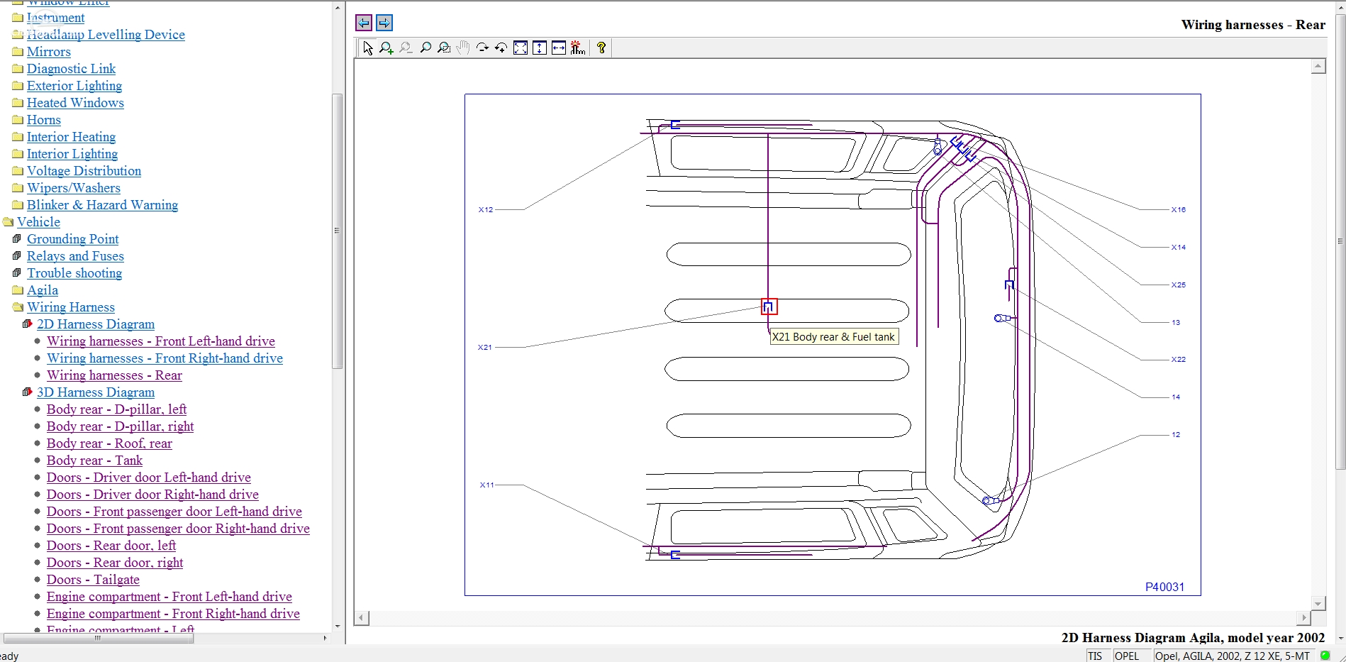

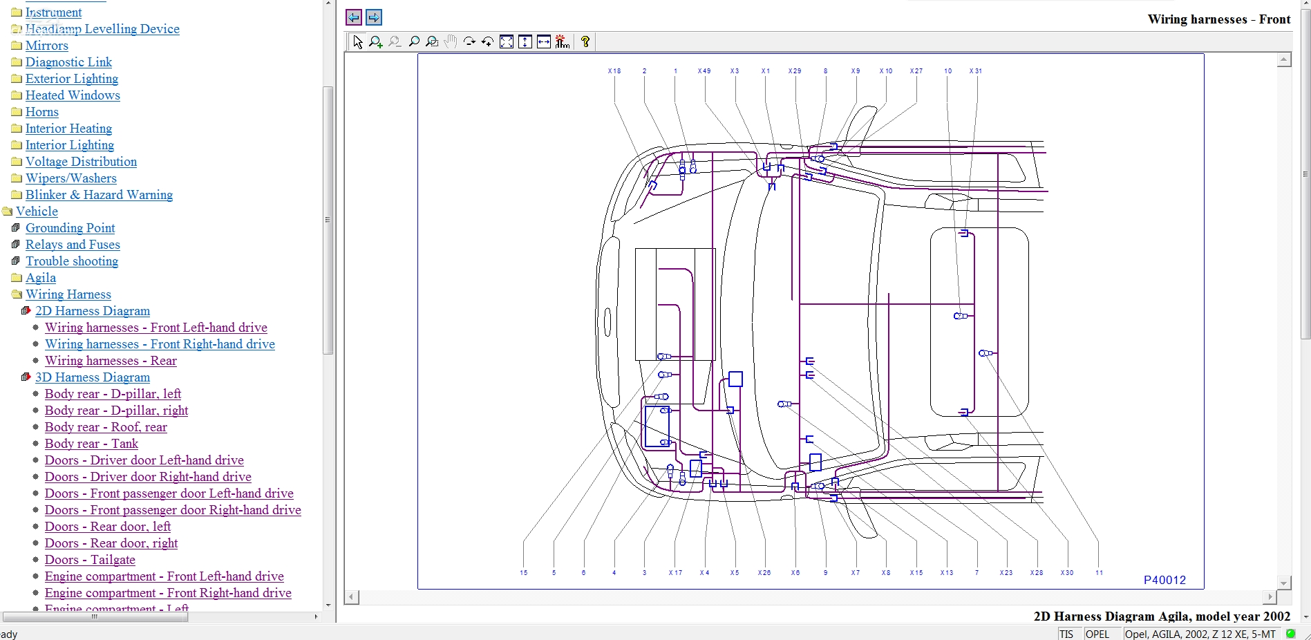

Firele pleacã mãnunchi din compartiment motor prin panou ignifug in habitaclu cam pe sub volan stânga, de acolo prin habitaclu pina in spate sub bancheta. Cablul cu patru fire mufa patratoasa alba este scurt între rezervor strãpunge podeaua și capãtul se mufeaza in habitaclu.

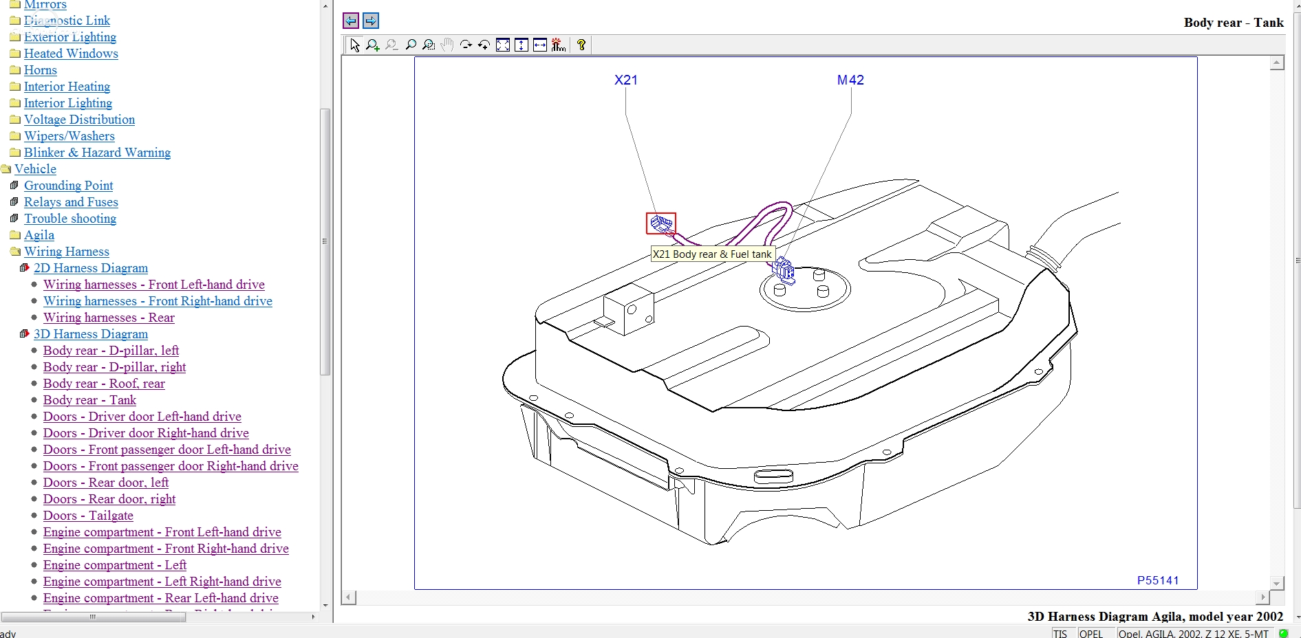

Deci mufa X21 in ultima poza pusa de gabimilo o vei gãsi în spate podea dupã ce scoți bancheta sub mocheta.

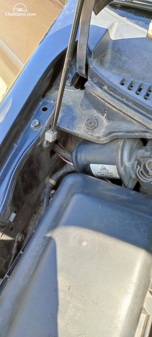

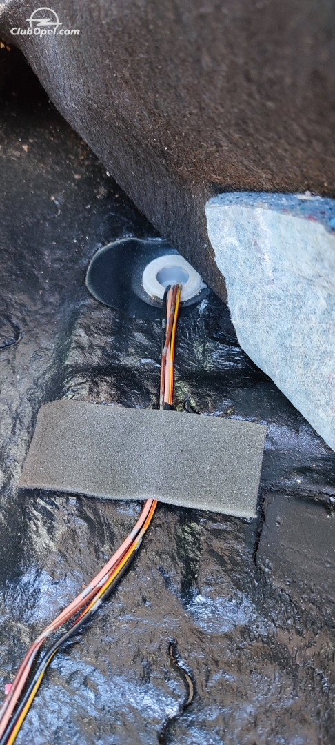

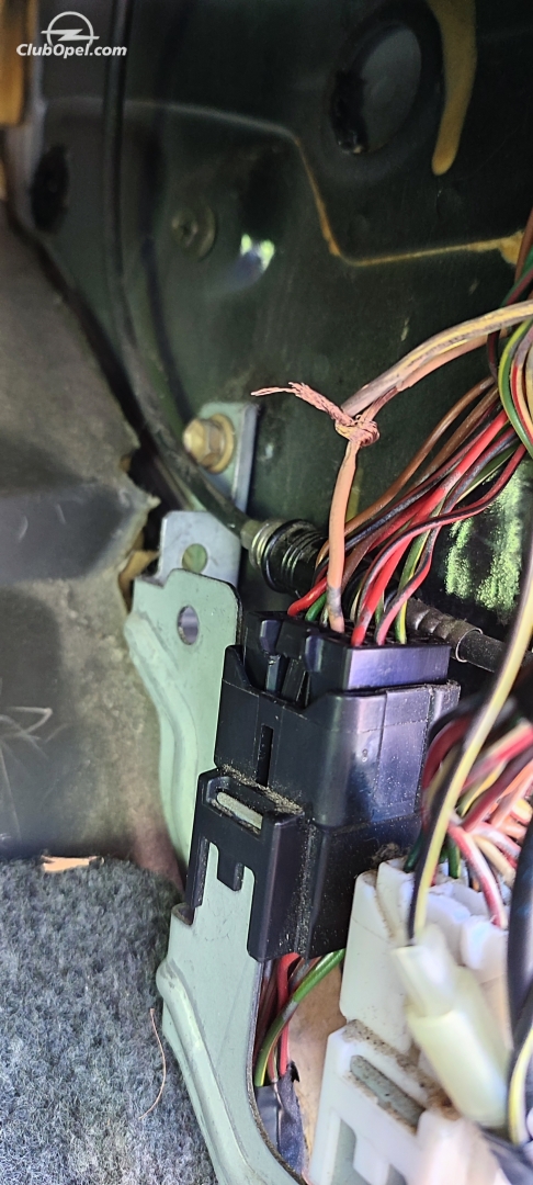

Sub mochetã nu existã altã mufã. Se vãd firele ce duc la pompa de benzinã. Acestea vin dintr-un cablaj amplasat de-a lungul mașinii, pe partea dreaptã.
În zona pasagerului din dreapta fatã, sub plasticul ce mascheazã cablurile electrice am gãsit o mufa cu mai multe fire, inclusiv cel roz punctat cu argintiu (toate cele patru fire aferente pompe de benzinã sunt punctate cu argintiu/ gri). De fapt acolo sunt douã mufe diferite. Am verificat continuitatea firului roz și a rezultat cã este întrerupt de la mufa intermediarã cãtre releu. Înspre spate cred cã este continuitate. Zic "cred" pentru cã am bãgat pe nimerite fișa aparatului de mãsurã în mufa intermediara mamã (cea de la care pleacã firul spre pompã) din cauza poziției incomode și mi-a dat o valoare de 2 ohmi și ceva, nu zero și ceva. Am pus asta pe seama lungimii mari a firului intermediar de probã (10 m). Am tras fir direct de la releu la acel fir roz si masina a pornit pentru câteva secunde apoi s-a oprit. Am renuntat la experimente si am remontat la releu firul pe care l-am tras anterior direct de la pompã. Cu ãsta merge! Treaba este cã mi s-a oprit de câteva ori motorul si cu ãsta si mi-au apãrut iarãsi erori pe injectoare. Pânã la urmã am pornit la drum cu improvizațiile mele hidoase. Mã gandesc deja sa trag firul la pompã în paralel cu cablajul original, cu singura diferentã cã o sã intru cu el în habitaclu pe lângã filtrul de aer, pe sub aripã iar apoi prin stâlp pe la cablajul portierei dreapta, doar cã nu-l mai leg la firul roz de la mufa intermediarã ci direct sub banchetã, unde îi fac si o lipiturã si o izolatie bunã.

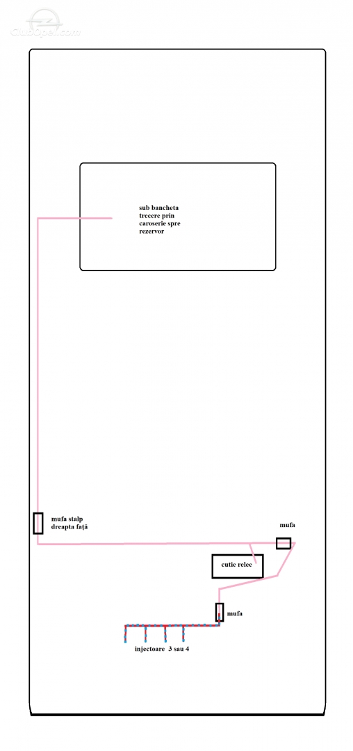

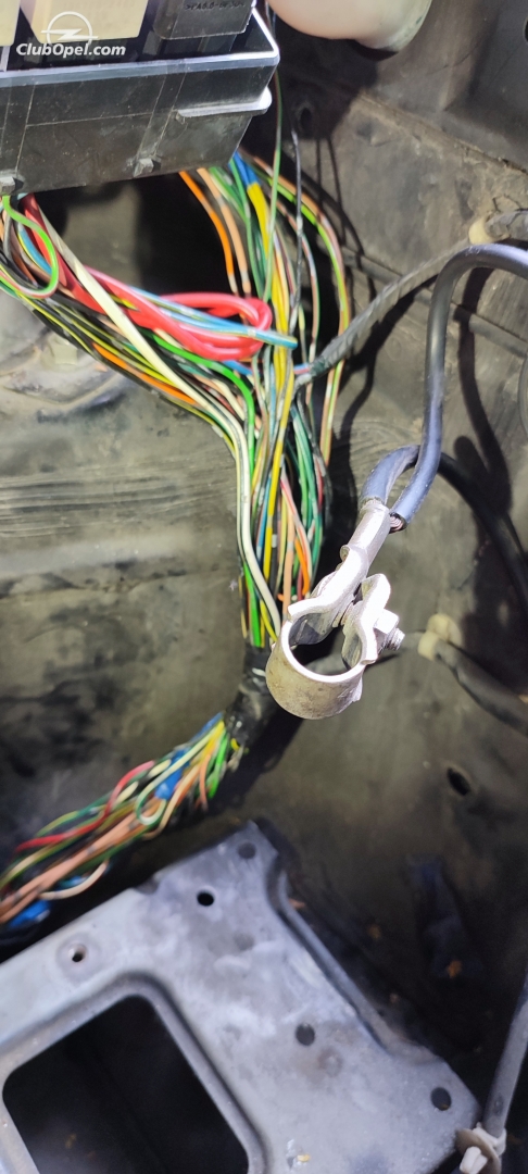

Stiu ca o sa fiu injurat, dar serios, fara suparare ...
Eu vad firul, in pozele facute de tine, cum naiba tu nu il gasesti, langa masina fiind?
Trebuie doar sa pui si putin suflet, cand faci ceva, mai ales cand faci pentru tine.
De la mufa de pe stalpul din dreapta, de care iti vorbeam, vine un fir, cu aceeasi culoare (ROZ) pana pe pinul releului si pana in mufa pe care o sa o incercuiesc, in poza facuta de catre tine (mufa si firul)
De la aceasta mufa, pana in pinul releului mai ai 20 - 30 cm de fir ... nu poate fi atat de greu sa il urmaresti (chiar daca magistrala este matisata) si tot atunci, o sa gasesti si locul unde se imbina/leaga cu firul rosu cu albastru, care merge spre injectoare.
P.S. Insist sa cauti pentru ca nu sunt adeptul improvizatiilor si pentru ca un fir nu se rupe pur si simplu, oxideaza si/sau este afectat mecanic. In ambele situatii, pot urma si alte fire de langa el sau chiar mai rau, pot sa apara "atingeri" care uneori pot crea necazuri mai mari.

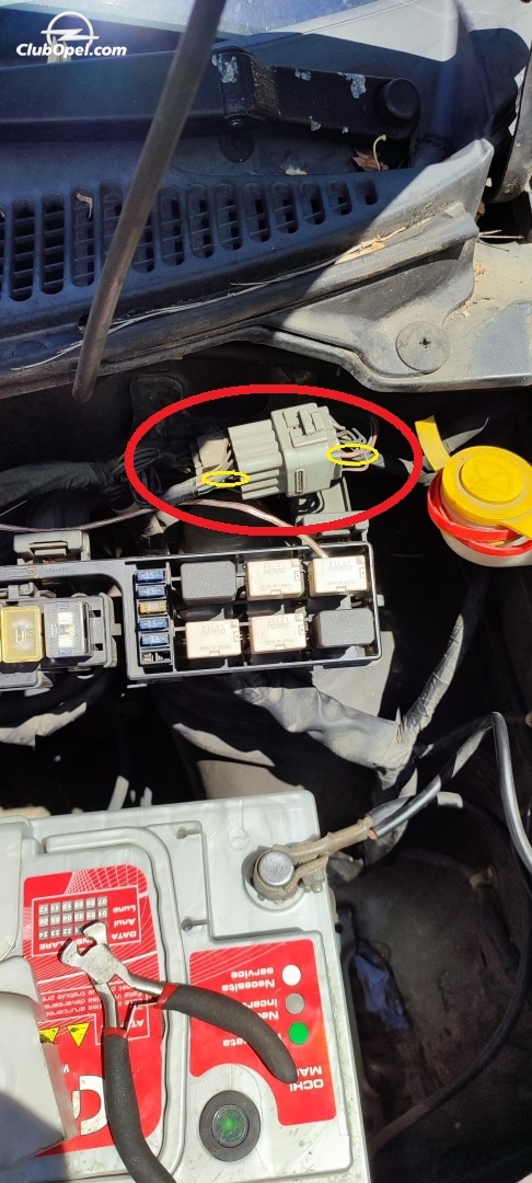

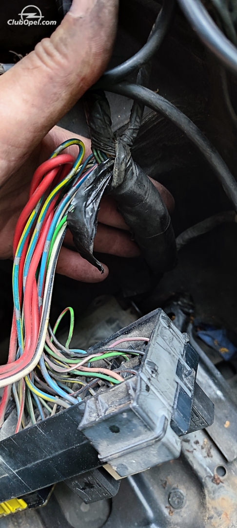

Nu a vorbit nimeni despre acea mufa, pentru ca ea nu se interpune pe traseul care te intereseaza.
In general, pentru a nu aglomera inutil, eu incerc sa prezint o situatie, intr-o forma cat mai simplificata (sunt sigur ca si alti colegi), pentru ca si asa am obiceiul sa le complic prea mult (explicatiile) din dorinta de a nu scapa ceva.
Insa in acest caz, tu chiar te poti folosi de acel amanunt, pentru ca te va ajuta enorm.
Nu ezita sa dematisezi la ramificatiile magistralelor, exista banda de matisat, ieftina si poti reface totul ca la carte.
Prezint o privire de ansamblu, pentru pozarea firului buclucas. Rog a nu se critica aspectul artistic, stiu ca nu am inclinatii.

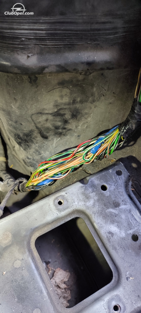

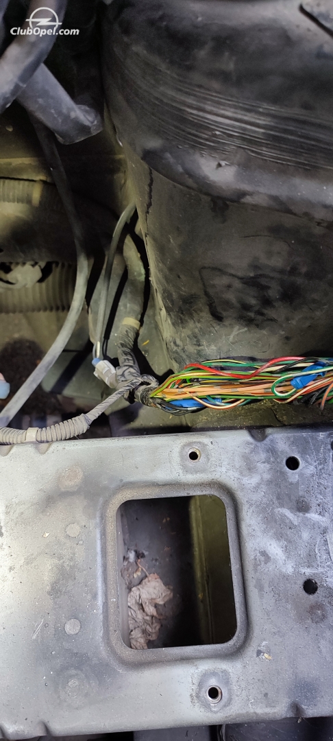

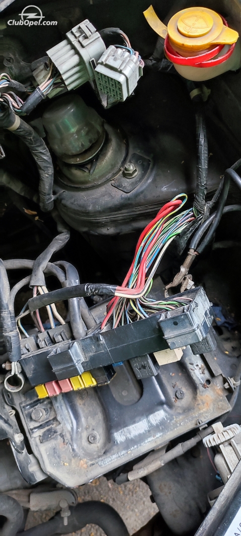

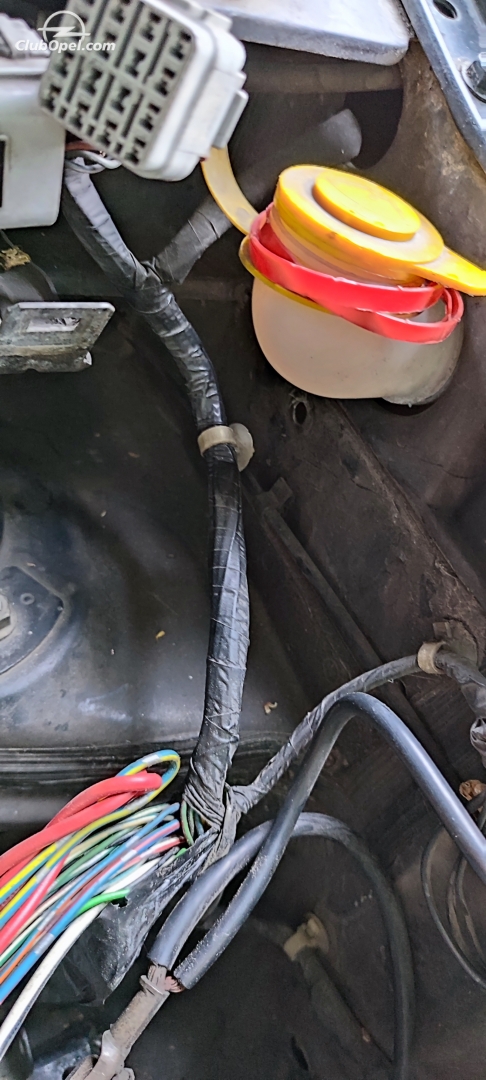

@sebage, ce sa mai fac acum? Am dat de douã fire roz punctate cu gri. Unul plecã de la releu în jos, iar celãlalt de la mufa in jos, în paralel. Sã fiu sincer, nu sunt prea optimist cã voi gãsi o mufa unde se terminã culoarea roz si începe rosu/albastru. Nu mi-a plãcut niciodatã culoarea roz! Mufele sunt la vedere de regulã, accesibile, asta e rostul lor, sã le poti scoate una din cealaltã. Nu cred cã o sã dau de vreuna ascunsã printre cabluri, matisatã laolaltã. Am desfãcut toatã matisarea de pe cablaje pânã sub suportul bateriei. Nimic interesant, desi nu e chiar lesne. Am luat o pauzã scurtã si mã duc sã repar izolatia. Poate primesc un sfat între timp! Dacã nici eu nu pun suflet în ceea ce fac...! Cumva prin pozele pe care pe postez doresc sã mã revanșez pentru ajutorul primit! Deși e haios atât consum de energie pentru o mașinã veche de 20 de ani, mai suntem câțiva care încã mai conducem rablele astea urâte, și le ținem în viațã cu o înverșunare demnã de o cauzã mai bunã! Pun aici poze de acum câteva minute:
Pozele nu sunt în ordinea in care am desfãcut banda de matisare dar nu mai am timp de selecție cã disearã mașina trebuie sa circule.

Mi-ar fi foarte greu sa dau indicatii exacte, de la distanta.
In mod normal, se dematiseaza la ramificatiile unei magistrale, pentru a putea urmari directia unui anumit fir.
Mereu trebuie masurat electric ("sunat"), din ambele capete, pentru a te asigura ca urmaresti firul care trebuie.
Din moment ce esti pe graba, chiar nu stiu ce as putea sa spun, mai mult decat am spus deja.
Este adevarat ca fiecare are stilul lui de lucru. Personal, mi se pare relativ simpla situatia. Dar poate fi doar o impresie, eu nefiind acolo.
Din mufa aceea incercuita de mine, ai doua fire (unul in mufa mama, unul in mufa tata) de aceeasi culoare unul trebuie sa ajunga pe pinul releului (poti masura sa vezi care) si tot acesta trebuie sa ajunga si pe mufa de pe stalpul din dreapta. (pe acestea, undeva trebuie sa fie o legatura ... fiind vorba de 3 capete, este imposibil sa fie un singur fir)
Iar celalalt trebuie sa mearga cumva spre motor, ca sa ajunga in mufa pentru injectoare, acesta nu te intereseaza in mod deosebit.
P.S. Nu mi se pare nimic deplasat in a incerca sa repari un bun care iti apartine, din contra, mi se pare foarte ok. Succes!

Tu ai spus ca ai masurat (electric) firul si ca nu are continuitate. De asta cautam noi locul unde ar putea fi intrerupt.
Cu strap/punte/scurt peste acele doua contacte ale releului (unde este penseta pusa, in poza colegului @petrecila), ar trebui sa auzi pompa permanent si sa ai si tensiune pe injectoare.

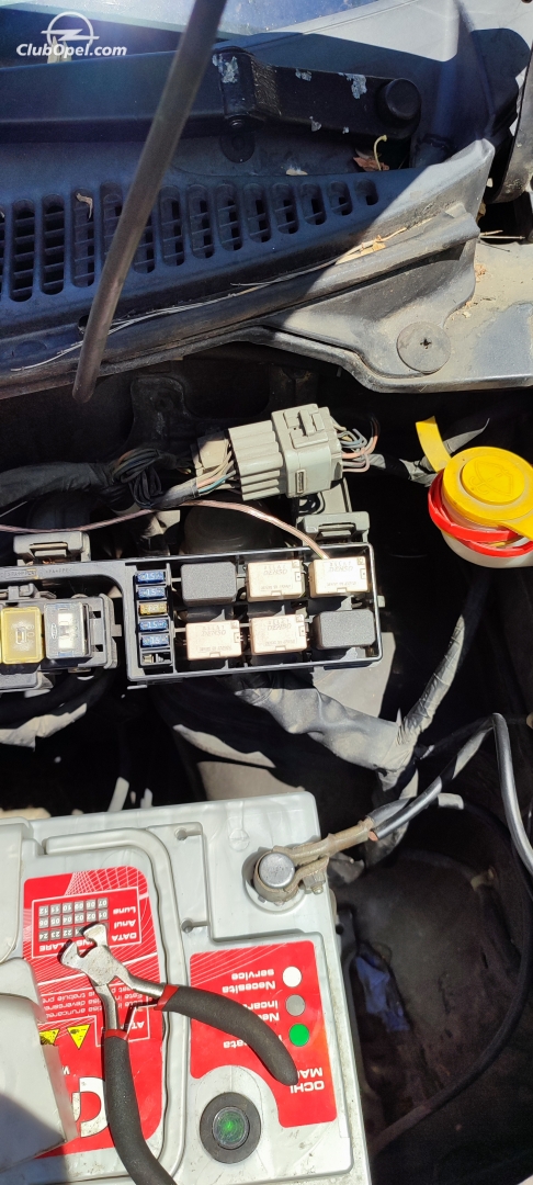

Daca ai continuitate de la injectoare pana la mufa de deasupra releelor, ai continuitate si de la mufa de deasupra releelor pana pe pinul releului ?
Mufa aceea (de deasupra releelor), cum se prezinta din punct de vedere electric? Prin ea trece si comanda spre releu si o iesire din releu si o parte din alimentarea ECU. Sa nu fie oxidati pini si acum, cum ai umblat la ea sa se fi creat deranj mai mare.
La fel, "manunchiul gros" nu se vede sa aiba urme de frecare, sa nu fie mai multe fire afectate acolo.
Eu as da cu ceva spray de contacte (foarte bun si WD40, contine petrol) in toate mufele la care ai umblat, le-as conecta la loc si m-as asigura ca se mufeaza bine. Dupa ce ai TOTUL CONECTAT (mai putin releul pentru pompa), as face 3 masuratori de continuitate, exact unde scriu nu in alte locuri:
- de la mufa de pe stalp dreapta, firul roz, pana pe mufa spre injectoare, fir rosu cu albastru;
- de la releu (fir roz) pana pe mufa spre injectoare, fir rosu cu albastru;
- de la releu (fir roz) pana la mufa de pe stalp dreapta, firul roz.
P.S. La toate mufele si la toti pinii pe unde ai umblat, te asiguri ca nu ai largit papucii cand ai facut masurari pe acolo (se mai intampla).

@sebage, în primul rând îți mulțumesc cã îmi mai ții moralul cât de cât în parametri!
Pânã voi face mãsurãtorile respective pot sã spun cã mufa aia mare este, într-adevãr plinã de praf, este expusã inclusiv la apa de pe parbriz. Am dat cu spray ce contacte, am spãlat și tot mai e mizerie. Ma disperã cã ECU mi-a tãiat injecția. Se poate sã fie din cauza presiunii insuficiente? Poate de la garnitura aceea micã cilindricã de la pompã, o fi fisuratã și pierde presiune. Invariabil apar erorile menționate la injectoare imediat cum pun contactul.
