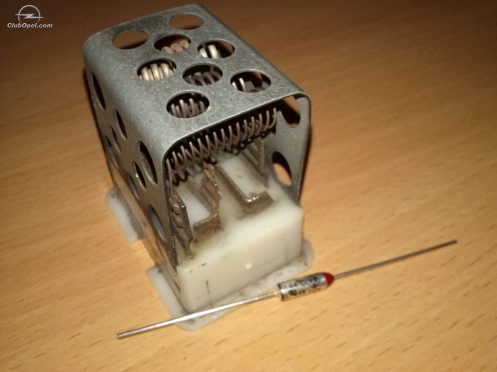

  • ciryboss
  • Mesaje scrise: 34
Am si eu clasica problema siguranta termica arsa. Functioneaza doar treapta a 4-a. Am cumparat siguranta dar tot nu functioneaza, stiti cumva acea siguranta este genul unei diode? adica are plus/minus? M a gandesc sa nu o fi pus invers..Siguranta termica are un capat rosu iar celelalt capat 3 dungi ca si cum ar simboliza "-" oare cum trebuie pusa corect sau nu conteaza?
am atasat si poza cu siguranta noua si modulul de sigurante, ce-i drept era ruginit pe acele borne si le-am pilit un pic iar prinderea sigurantei am facut-o doar mecani, am strans acea clema.
A maia vut cineva aceeasi problema sa fie si altceva? nu cred ca ar fi mototrul pt ca se aude ok in treapta 4 si merge fara probleme
stima.
  • ciryboss
  • Mesaje scrise: 34
Salutare,
Revin cu un post - problema rezolavat 😊
Pentru cei care poate vor avea aceeasi problema voi descrie in linii mari cum se rezolva cu toate ca si eu am aflat tot de pe forum din mai multe topicuri citite.
1. Daca nu funct aeroterma pe treapta 1,2,3 mari sanse ca iguranta termica sa fie arsa. Trebuie verificata siguranta de la tabloul de langa baterie este o siguranta roz pe care scrie "30" (30A). Daca este intrerupt filamentul in ea trebuie schimbata. Eu am gasit foarte greu o astfel de siguranta in autovit la dezmembrari = 30ron, nici-un magazin cu piese auto de cartier nu au mai vazut astfel de sigurante
2. Schimbarea sigurantei termice se face desfacand torpedoul iar in partea stanga este capacul care permite acesul la filtrul de polen cu 3 suruburi. Se desface capacul iar in partea de sus, in acea tubulatura, langa filtrul de polen se vede o piesa dreptunghiulara care este "invelita" intr-o tabla gaurita si care are 3 sigurante ce se vad, ca la feon 😊 .
3.Aceasta piesa trebuie scoasa din tubulatura prin ridicarea ei dar la mine a iesit foarte greu. Are o clema in fata cat si in spate iar cea din spate ori este ea foarte tare ori am incercat eu s-o repar iarna/frig si era mult mai dur acel plastic. Avand in vedere ca pozitia este incomoda incap doar mainile si cu mana stanga trageam de cleme iar cu dreapta impingeam piesa afara din tubulatura.
4. Are o mufa neagra in forma de "L" si 2 fire ce duc direct la motorul aerotermei. Firul rosu are un papuc mai ingust decat cel negru sa nu se poata incurca. Trebuiesc scoase mufele si apoi reparata piesa:)
5. Siguranta acre se aerde este acea piesa lipita sub cele 3 rezistente din nichelina, gen bobine. Eu am cumparat "siguranta termica de 10A la 250V de 141grade". In magazine de electronice se gaseste la 4Ron.
6. Acum nu stiu daca, chiar asta a fost problema sau altceva dar eu prima oara am pus aceasta siguranta cu capatul marcat cu, culoarea rosie la borna ce face legatura cu papucul de contact la motor catre cablul rosu dar nu a functionat. Ori are polarizare aceasta siguranta termica (cu toate ca nu cred) sau erau si cocsate picioarele pe cre am prins-o dar dupa ce le-am curatat si am pus siguranta invers a functionat.
Eu am si masurat acest bloc de rezistente inainte sa-l montez. Am gasit pe aici pe forum o poza cu mufa si are 5 picioare. Ordinea pe care am luat-o in cosiderare a fost urmatoarea:
Treapta 1 = pin-ul 4+5 > 3 rezistente inseriate (viteza redusa a motorului la maxim) si masurata = 4ohmi
Treapta 2 = pin-ul 1+5 > 2 rezistente inseriate ( viteza medie a motorului) si masurata = 2ohmi
Treapta 3 = pin-ul 2+5 > 1 rezistenta si masurata 1,5ohmi
Treapta 4 = 3+5 > nici-o rezistenta inseriata - turatie maxima, motor conectat pe direct
Drumuri bune!
P.S. Foarte bine este detaliata rezolvarea acestei probleme si aici "Astra G,Vectra C: probleme aeroterma - bloc rezistente" de "nelutzu40" si nu numai

zafira 2.0 automatic a scris:Am reusit sa ajung la problema?
Acum e partea gingasa ca nu stiu cum sa verific daca e vinovat?
Ce pot sa confirm e ca are plus continu intre pinii 1 si 3 dar intre 4 si 2 ar trebui sa vina ceva impuls de la panoul de comanda? Intre 6 si 7 se leaga motorul aerotermei. (nu am mai avut timp si un aparat de masura bun sa verific ce iese intre 4 si 2)
Pentru cultura generala modulul e fabricat de Alcatel si tot pe el se mai gasesc urmatoarele coduri:
BEHR 65922
DELPHI 52 488 536
VALEO 539.9960.010
GM 90 566 802
Frumos, nu?!?!?

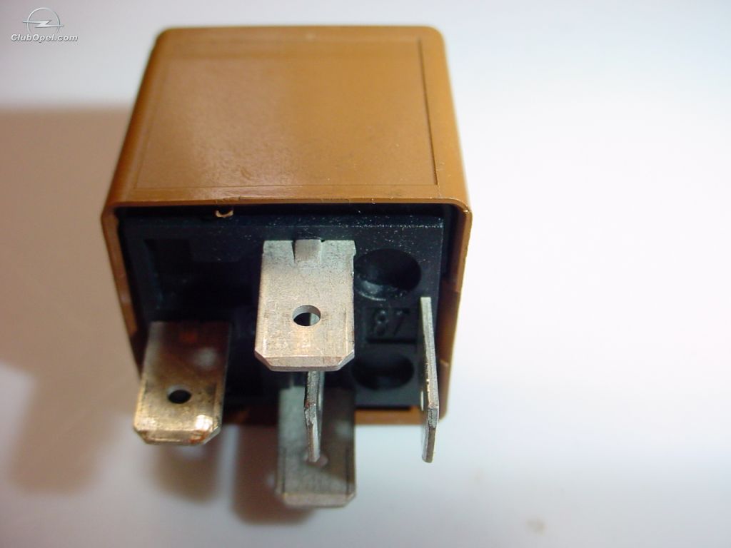

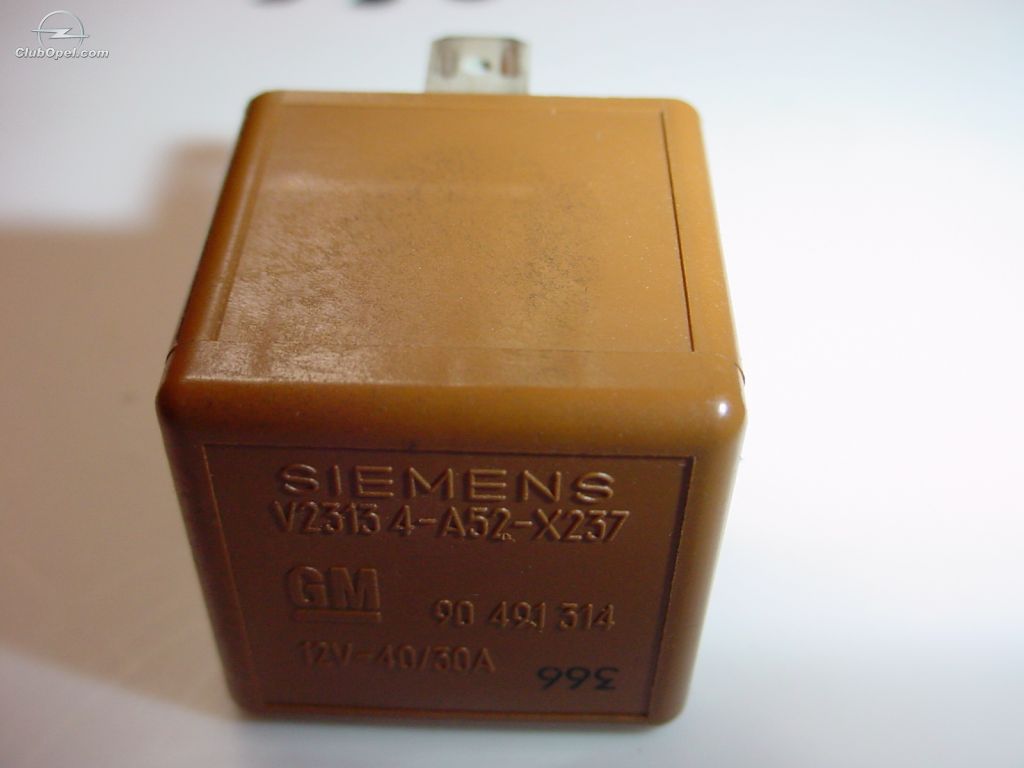

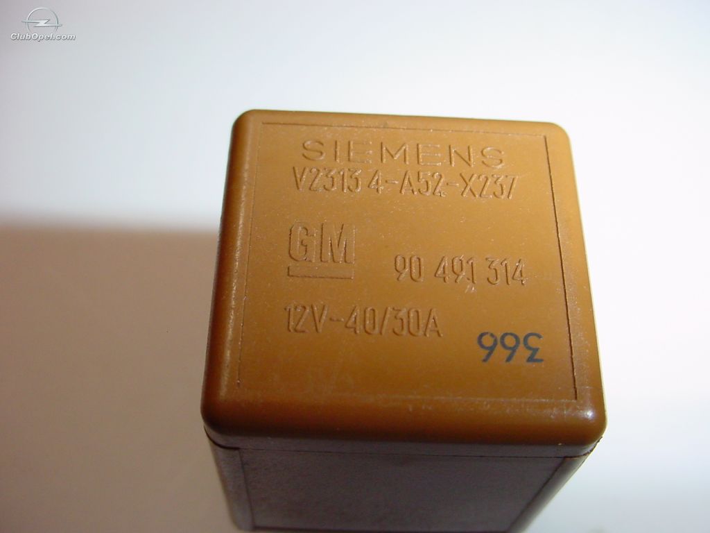

problema mea este urmatoarea am un vectra b din 96 motor x1.8xe cu aer conditionat si aeroterma merge decit pe treapta 4 pe 1,2,3 nu mai merge am scos filtru de polen am bagat mina mam uitat dar nu este nici un bloc de rezistente unde sal caut sal gasesc daca mati ajuta cu ceva poze si cum arata si usa spate dreapta nu mai merge inchisa din chieie decat manual daca apas pe buton mam uitat la fire nu sunt intrerupte sau oxidate astept parerile voastre si va multumesc 😛
  • ahappyuser
  • Mesaje scrise: 6,816
Ma inscriu si eu in clubul celor care au avut probleme cu aeroterma la Vectra B. La mine nu a scos cat timp mi-a functionat ea niciun sunet suspect, a mers perfect si din prima fara nicio figura pana intr-o zi cand brusc nu a mai vrut sa functioneze pe nicio viteza. Siguranta era buna, am pus-o pe viteza 4 din comutator si am incercat sa o invart cu mana, nimic era moarta.
Pana la urma de vina a fost acest releu pe care l-am inlocuit, ulterior l-am desfacut si cel mai probabil s-a intrerupt bobina din el :

ciryboss a scris:Salutare,
Drumuri bune!
Ai cumva o poza cu siguranta pe pozitie?Cum se actioneaza clema care blocheaza mufa neagra(cea de alimentare) ca nu am reusit sa o scot?
