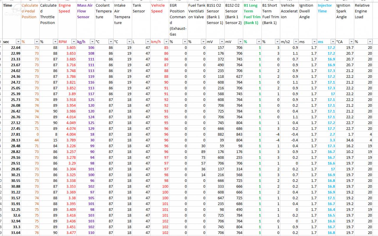

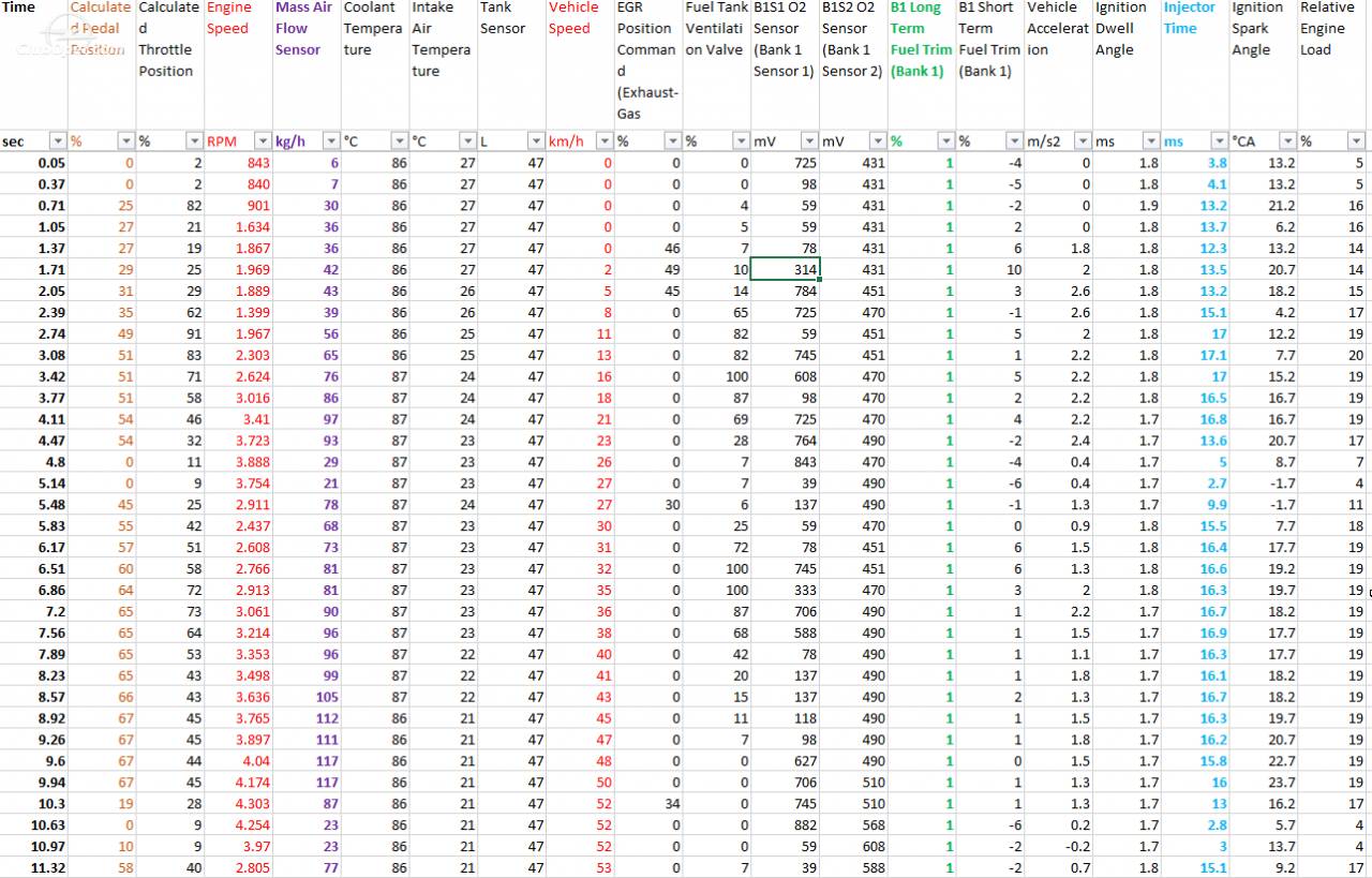

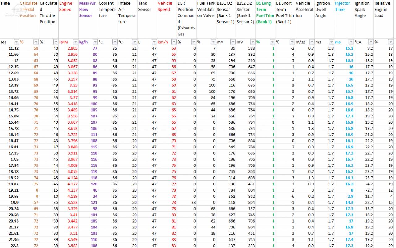

Care este problema: NU simt ca se accelereaza in sarcina asa cum trebuie. Pe A1, conform livedata atasat, ajung la 100km/ora in 31 sec ? si asta si cu benz OMV 95 si cu OMV 99...Nu pot compara cu un alt motor, dar oricat de mic ar fi z10xe pe Corsa C mi se pare ca nu trage asa cum trebuie(pana si aici http://www.corsasport.co.uk...ead.php?tid=42179 spune “Acceleration 0-100 km/h (sec)* : 17”, ori pana la 31 sec e cale lunga (chiar am urcat-o in ture, n-am menajat-o).
Mentionez ca masina are 160.000 km dar cred ca am luat-o in nov 2014 cu peste 200.000 km, consuma ulei, asa incat, am segmentat-o de cca 1.5 ani (+ schimb garniture supape, nu consuma ulei, acum o luna avea 14 bar pe toti 3 cilindrii), are filtre noi, ulei 5W30, distributie noua GM (de 2 luni), schimbat ambele sonde O2 (anul trecut, Bosch, cf coduri originale), inlocuit ambii senzori camshaft si crankshaft (chiar daca nu s-a schimbat drastic in bine, nu-mi pare rau pt ca aici la voi am invatat ca oricum sunt cam toate de schimbat dupa 160.000 km), curatat EGR si Throtle Body, verificat sa aiba 3.8 bar in rampa de alimentare, etc.
Masina NU consuma ulei, consum mediu carburant 5-6 % (deci in grafic) dar ce mai sesizez eu este un mers usor neuniform la ralanti (835-880 rot/min), pe loc se accelereaza oricat (4-4500 rpm) iar la revenire tremura binisor pe la 2000-2500 rpm. La plecarea de pe loc, trebuie sa accelerez cu juma de sec inainte sa debraiez, altfel da in nas (da sa moara motorul) dupa care, odata plecat de pe loc, nu mai are absolut nicio problema, exceptand faptul ca mie mi se pare (si timpul de acc o demonstreaza) ca nu are cei 58 CP (43kW).

admit ca ar fi trebuit sa schimb tr de viteza pe putere maxima, dar dupa 4000 rpm, se simte ca si cum nu se mai tureaza decat ff greu...parca se gatuie cumva pe la 4500 sa zic...senzatia ar fi de amestec saracit, desi, valorile "long term fuel trim = 1" la cat ma pricep eu cel putin, spun ca amestecul ar fi ok...si totusi, 100km/h in 31 sec?
http://www.filedropper.com/...201702171336co100
am pus si livedata la adresa respectiva...

In afara de faptul ca mi se pare puterea redusa (discutabil, pt ca nici in 5500 rpm n-am facut schimbarile de treapta de viteza), ceea ce chiar deranjeaza este faptul ca tremura la plecare de pe loc, putand evita asta doar daca turez mai mult si cu cca 1 sec inainte sa debraiez.
