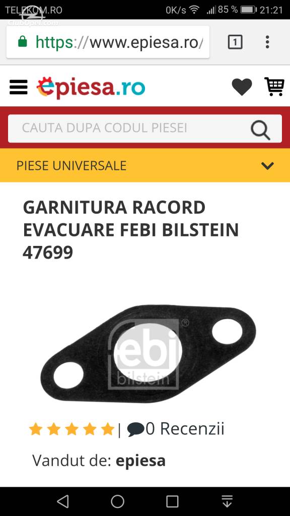

Piese auto online > Marci auto > Piese auto OPEL > Piese auto OPEL CORSA D 1.4 benzina 90 cai > Garnitura OPEL CORSA D 1.4 benzina 90 cai > Garnitura racord evacuare OPEL CORSA D 1.4 benzina 90 cai FEBI BILSTEIN 47699
Probabil merge si la D, dar din pacate nu exista 😢

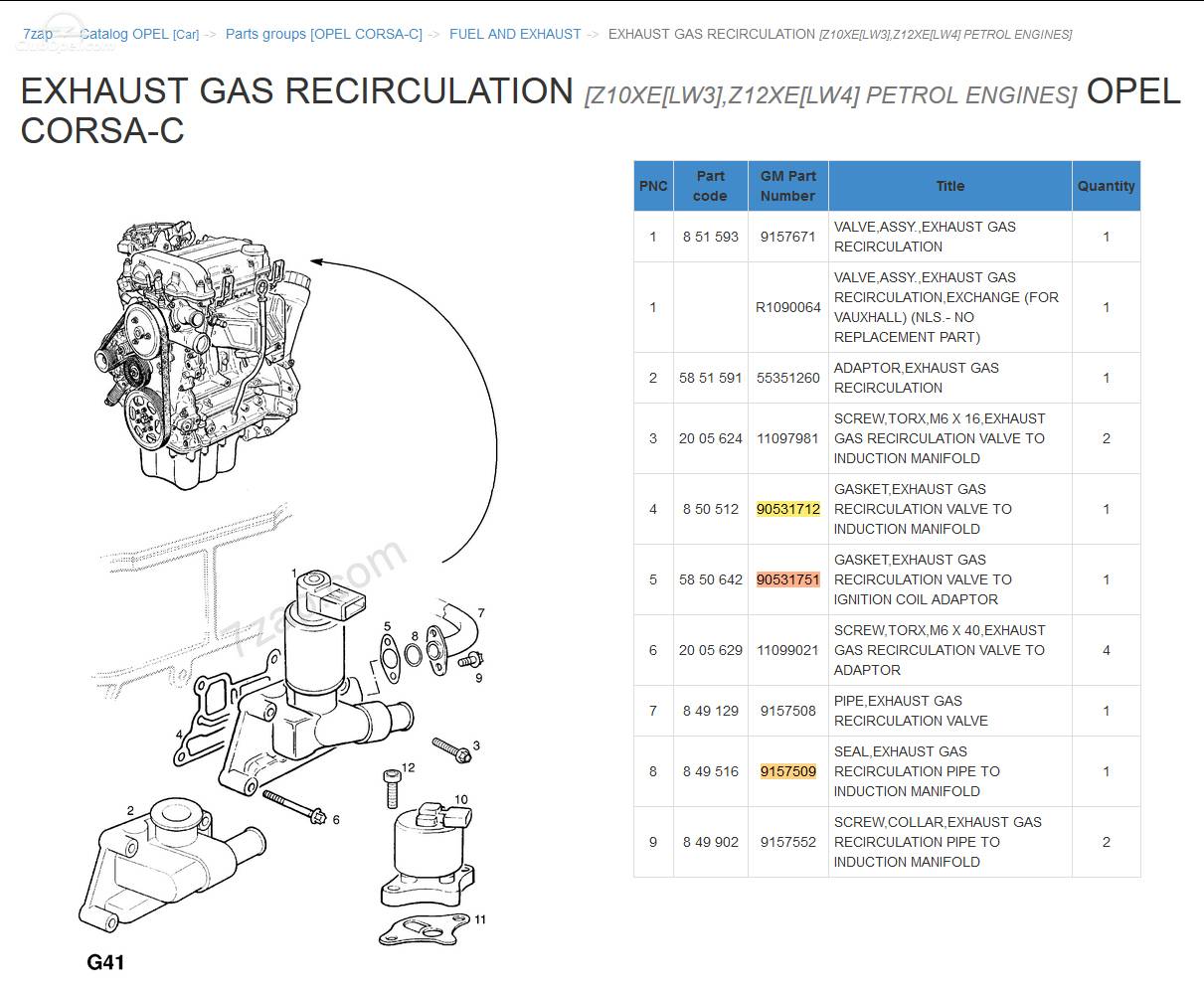

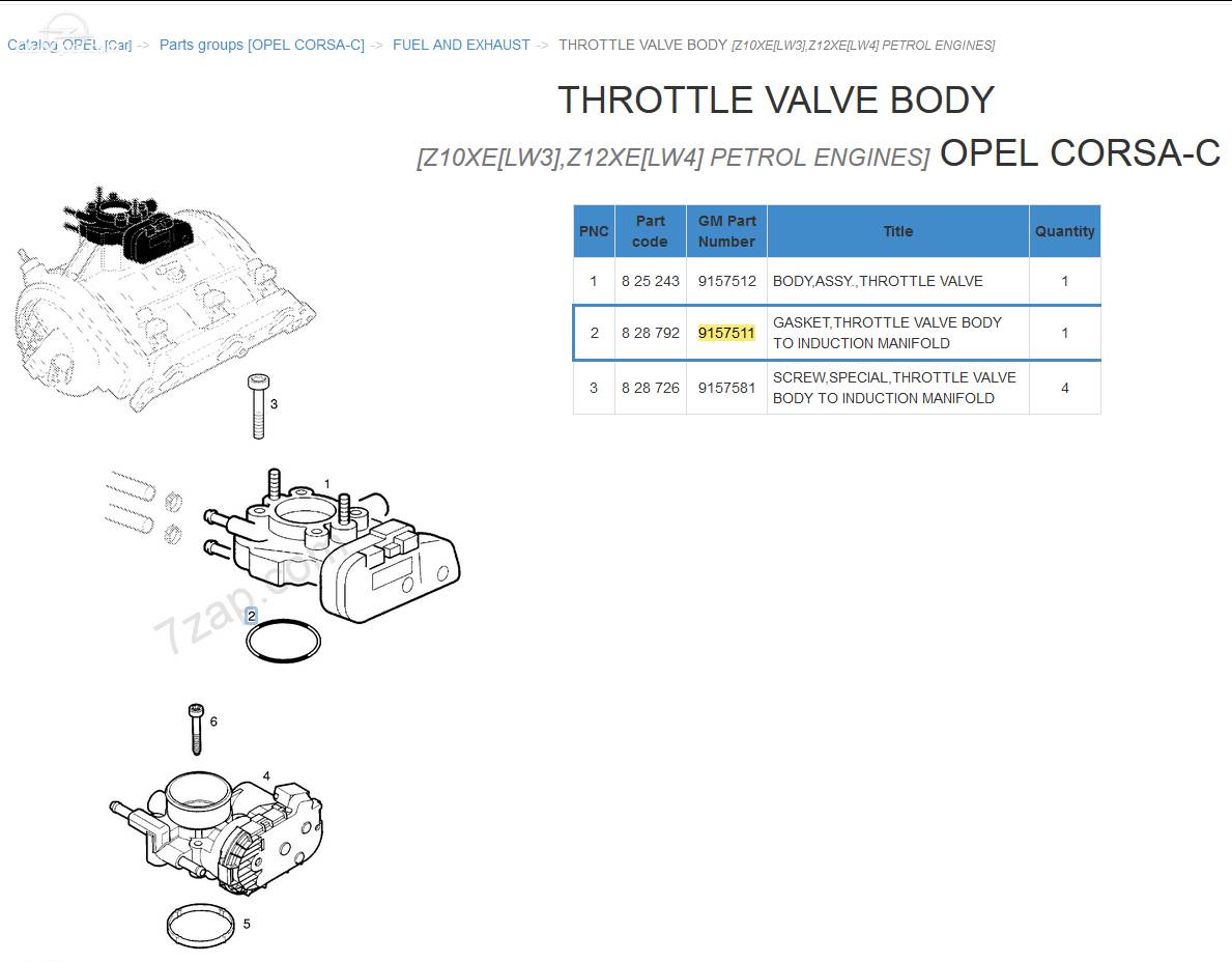

Pe AK la originale arata:
90531751 - 7 RON
90531712 - 18 RON
9157509 - 42 RON - O-ringul nr.8 Cam scumpa.
9157511 - 42 RON
https://opel.7zap.com/en/car/x01/g/0/76-1/
https://opel.7zap.com/en/car/x01/g/0/33-1/
Cauta un magazin de piese auto care aduce piese pe comanda.
Ultima modificare făcută de T.ion la Sam 13 Apr, 2019 11:28 am, modificat de 2 ori în total
  • taxi43edy
  • Mesaje scrise: 1,176
  • Masina: Zafira 2001 Z18XE
Multumesc, sincer nu am cautat la originale, eu am dat direct in programul lor si nu imi arata nimic, tot aceleasi coduri de pe 7zap dar ma gandeam ca nu mai sunt valabile.Cea de la corp clapeta este 9157511.

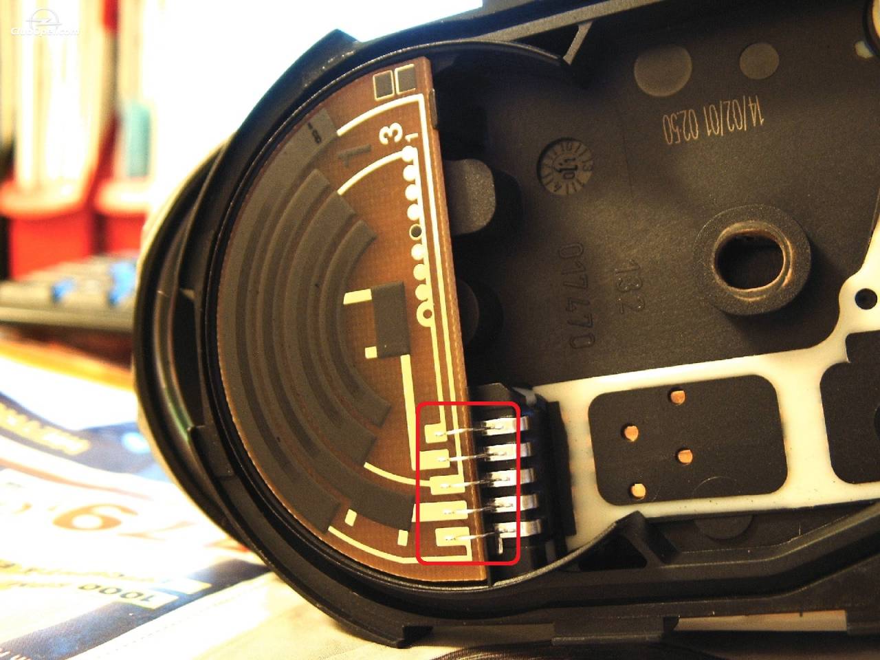

buna dimineata; am si eu o problema cu accelaratia; se intampla de obicei dimineata, merge doar la relanti, apasa pedala de acceleratie si nu se intampla nimic; am curatat, clapeta, am masurat-o cu clapeta inchisa, valori conform cu cele prezentate in topic, mai putin intre pinii 3-6, este 2,7K (dublu fata de normal)
  • embedded
  • Mesaje scrise: 17
  • Masina: Corsa 2002 Z10XE
  • Cont inregistrat: 14 Jan 2016
cand am sters eroarea cu ajutorul unui ELM327, a pornit
  • embedded
  • Mesaje scrise: 17
erorile care mi le afisa ieri cu metoda pedalei, erau P0120, P0220 astea dublate si P0420, P0130 (doar o data); azi nu mai vrea sa-mi arate erori cu metoda pedala
  • embedded
  • Mesaje scrise: 17
am descoperit firele de la potentiometru (cele 5) care erau dezlipite (sau rupte); le-am lipit si momentan merge
