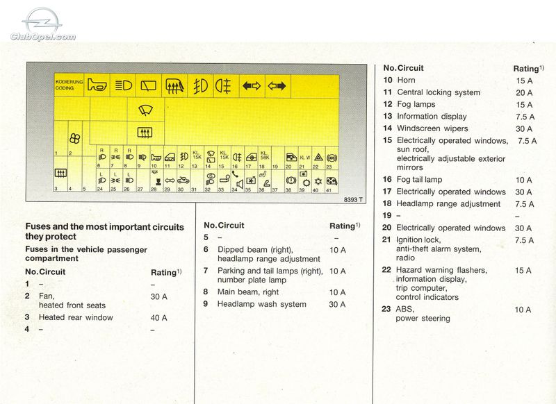

Hm...se pare ca eu am facut o prostie...am incercat sa schimb ledul la butonul de la geamul din dreapta fata si cand l-am pus cred ca mi-a facut scurt...acum nu mai merg nici geamurile nici oglinzile..sigurantele nu au nimic...stie cineva cum as putea repara asta? :-s
  • aquagen
  • Mesaje scrise: 497
  • Masina: Insignia 2014
  • Cont inregistrat: 26 Feb 2008
Sigurantele trebuie sa fie, vezi mai atent.
Siguranta 17 si 20 de cate 30 amperi.
Ultima modificare făcută de aquagen la Sam 09 Feb, 2013 10:17 pm
  • Vlad.
  • Mesaje scrise: 217
  • Locatie: Vaslui
  • Masina: Astra 2002 Z16SE
  • Cont inregistrat: 16 Dec 2012
pai nu par a fi arse...le-am schimbat si intre ele si tot nimic..nici o reactie nici la geamuri nici la oglinzi..
  • aquagen
Incerca sa cauti pe forum in alta parte, poate mai are cineva aceeasi problema.
Daca nu sunt sigurantele, e mai grava problema.
Bafta.
  • nick_florin
  • Mesaje scrise: 160
  • Masina: Astra 2002 Z16XE
  • Cont inregistrat: 14 Feb 2008
daca nu ma insel siguranta 17 e pt geamuri electrice spate si siguranta 20 e pt geamurile electrice fata. verifica siguranta 20 ca cel mai probabil acolo e problema.

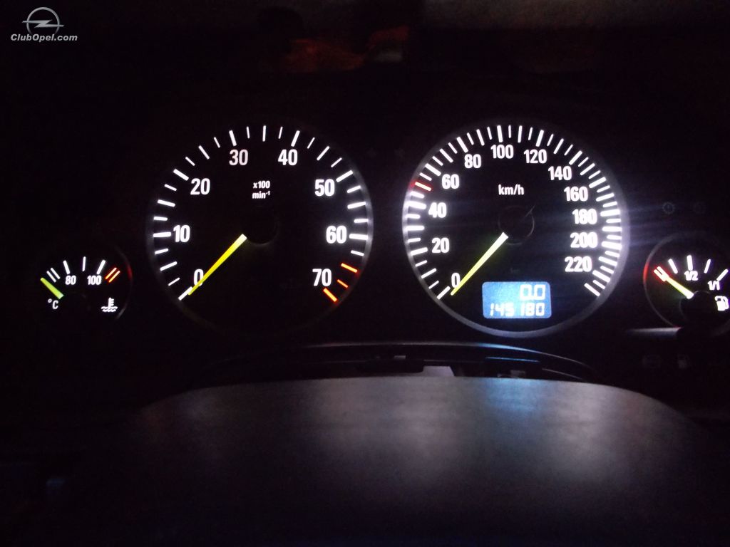

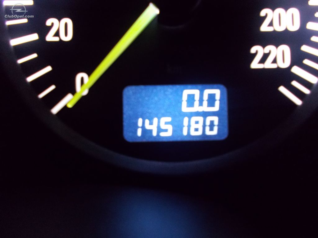

Hei..am reusit sa rezolv cu butonul..si am mai umblat putin la leduri ca dupa cum ati vazut..era dezastru tura trecuta..cam asa ceva a iesit acum:
  • aquagen
Dar de ce sunt galbene acele, asa ai vrut tu ?
Daca le vrei rosii, cel mai simplu mod este sa le infigi de cateva ori in miezul unui marker rosu, calitate garantata, uscare instanta.
Daca le colorezi cu ojã roºie, ai grija la cate straturi dai, ca apoi trebuie sa le stergi cu diluant si ataca plasticul, asta-i partea proasta la ojã, pe langa faptul ca pensula lasa urme urate.
Markerul þine, dar macara se sterge cu spirt.
Kilometrajul nu arata bine cu led albastru, cumva nu are contrast LCD-ul pe albastru. Incearca pe rosu, are constrast mai bun si se potriveste macar cu ceva de acolo.

acele am incercat o varianta cu marker verde fosforescent provizoriu..o sa le fac cu leduri cu prima ocazie cand am ceva timp liber dar momentan liceul imi ocupa tot timpul...la ecran o sa incerc cum ai zis tu cu rosu sa vad ce iese.
momentan tre sa aflu ce e cu acul de la temperatura de ramane mort pe 0...
