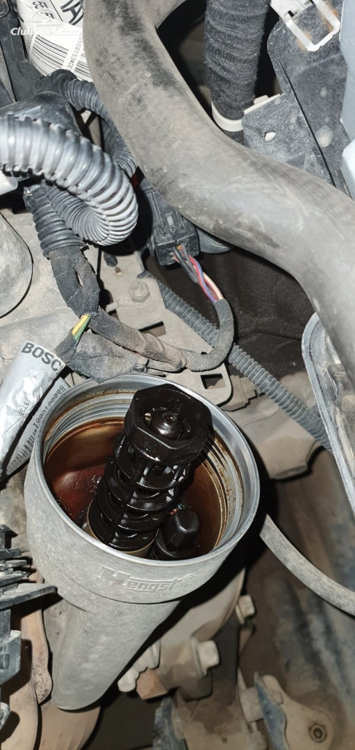

Buna! Caut si eu "one way valve" pentru Astra G, Z14XEP. Este piesa din plastic din interiorul carcasei filtrului de ulei. Are un filet cam de 1cm si se desfileteaza usor. Sa nu fie rupta, crapata etc...
