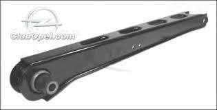

Salut! Dețin B din 96 hatchback. Brațul se potrivește și de la alt model/an? Se schimba greu? Este nevoie de elevator ? Am schimbat amortizoarele și a început sa scârțâie enervant de tare bucsa prinsã de caroserie 😢
  • Mesaje scrise: 7,310
Brațul(dacã e vorba de cel din pozã) este același ptr orice model de VB.

Da, fix cel din poza. Scârțâie acea bucsa incredibil de tare. Din ce am înțeles nu se poate schimba deoarece este foarte subțire și poate ceda brațul la presa. Se schimba greu ? Vãd doar 2 șuruburi..
Teoretic, nu, practic, poți sã întâlnești ruginã/gripaj...
