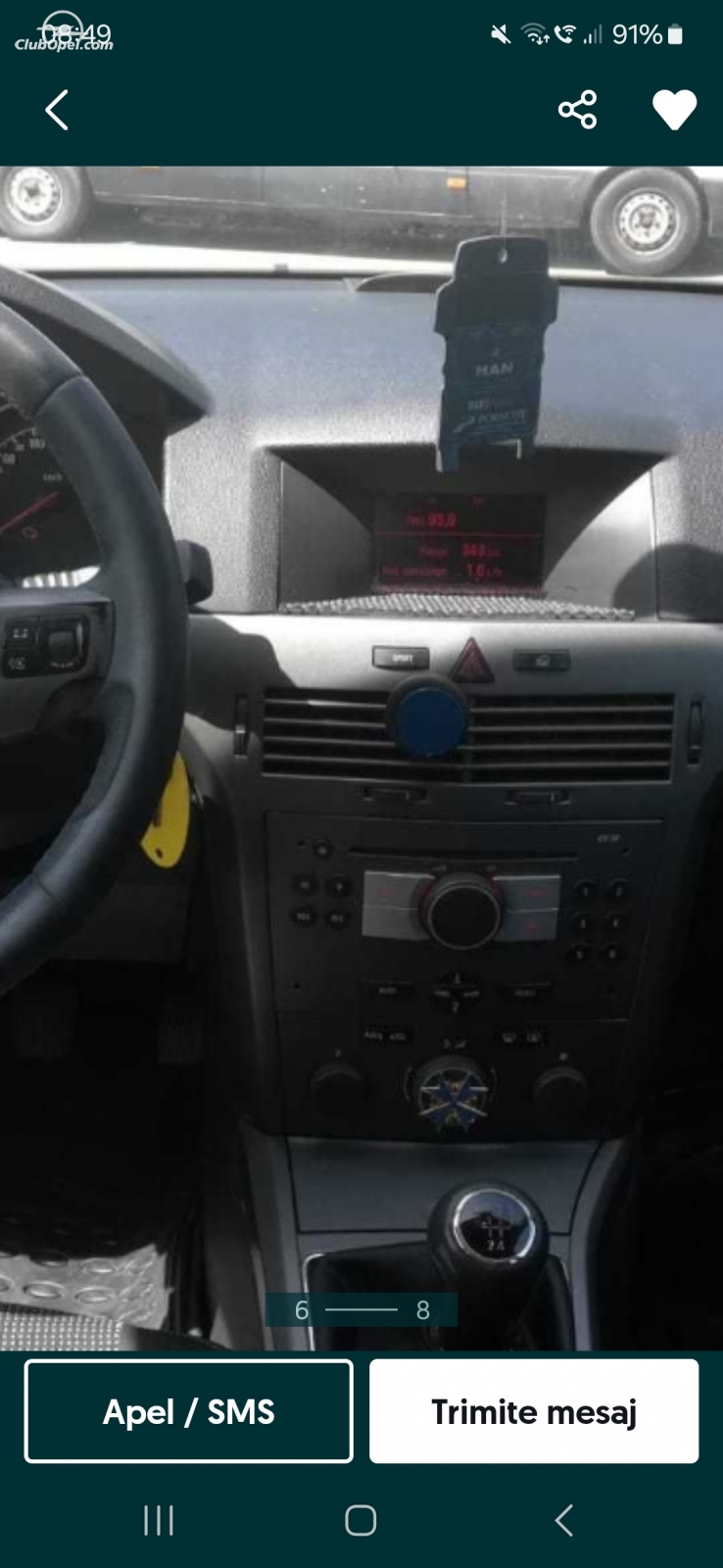

Salutare. Intentionez sa cumpar un Opel Astra H, dar am o nedumerire: daca climatronicul nu are buton cu fulg are AC? Am avut o discutie cu un posibil vanzator si sustinea ca are clima automata, dar nu am vazut buton cu fulg... Multumesc frumos

Daca apesi pe butonul "STARTREK", cel mare rotund de jos, cu ciudatenia aia lipita pe el, o sa intri intr-un meniu, acolo unde ai o "bifa" pentru AC si de pe display ar trebui sa dispare "ECN"

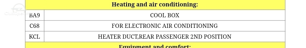

Deci nu e obligatoriu sa aiba butonul cu fulg?La ala cu fulg e manual si asta e automat sa zic. Am bagat vinul pe un site si la Ac apare cool box.

Oricum, la vizionare să testezi și funcționalitatea lui.
