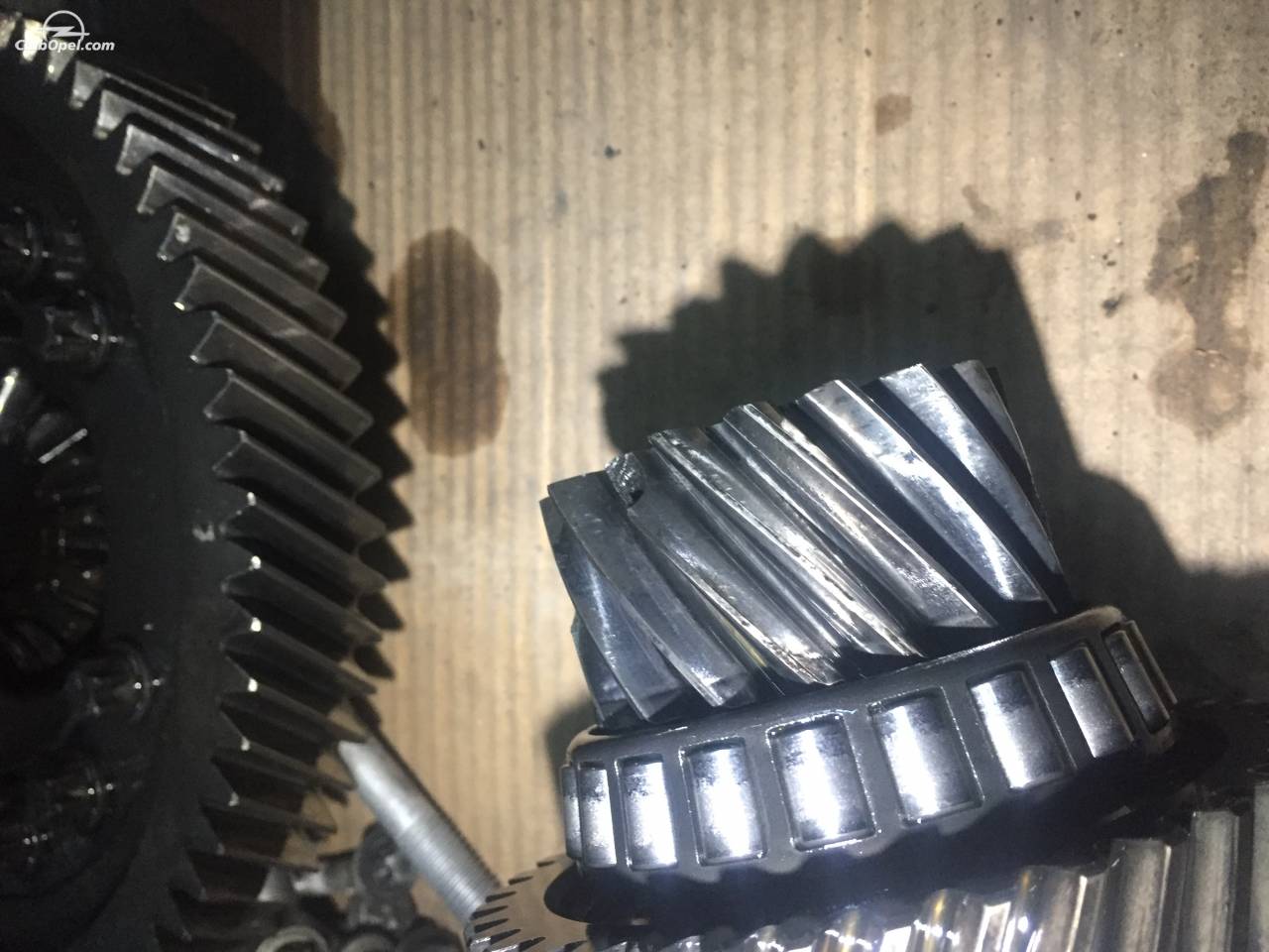

Salutare din nou, am desfãcut cutia (m32 z19dth) si are colțul unui pinion ciobit, in rest nu are nimic spart, se mai poate merge cu ea așa? Ms

defix a scris:Salutare din nou, am desfãcut cutia (m32 z19dth) si are colțul unui pinion ciobit, in rest nu are nimic spart, se mai poate merge cu ea așa? Ms
Ai dovedit sursa zgomotului? Rulmentii?

poza

Acolo nu ai numai un colt ciobit, ci si o uzura importanta a dintilor. Trebuie schimbat.
Si ar fi foarte recomandat de schimbat si roata dintata cu care se angreneaza acest pinion. Aceasta trebuie sa fie si ea uzata si va strica pinionul nou.

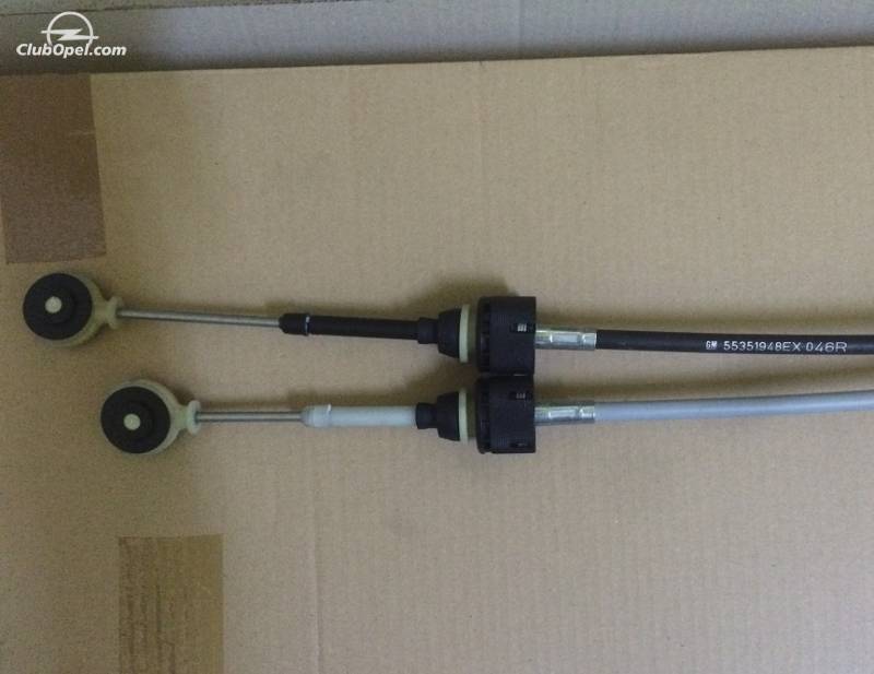

Buna seara.Detin si eu o Astra H din 2011, Z17DTJ cu cutia de viteze M32WR.Am dat jos bateria si suportul de la ea si am observat ca in locurile unde se imbina carcasa cutiei,se vede silicon negru.Intrebarea mea este: daca are siliconul acolo inseamna ca sa umblat in interiorul cutiei sau asa vine din fabrica cutia de viteze? .Din luna Mai 2018 de cand o am,nu a umblat nimeni la ea.Merge perfect cutia de viteze,nu caraie,paraie si alte sunete,nu se misca deloc schimbatorul,nu are simptome ca ar avea ceva.Singura problema,zic eu minora,agata putin in a2a si a3a din cand in cand.
A doua problema,dupa ce am dat bateria jos,(ca vreau maine sa aerisesc putin ambreiajul) am observat ca furtunelul dintre vasul cu lichid de frana si pompa de ambreiaj este umed cu lichid,este normala chestia asta?
PS.Am observat ca bucsele alea de teflon au un joc intre saibele alea negre care intra pe cuiul de pe parghia cutiei de viteze,atasez o poza cu acele bucse de care zic.
Si la astea este normal acel joc,care este de 4 5 mm?
