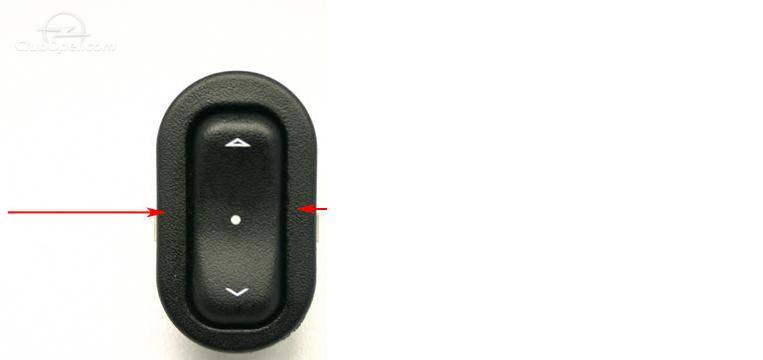

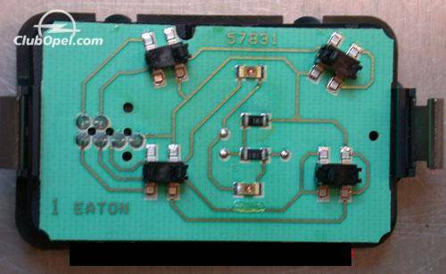

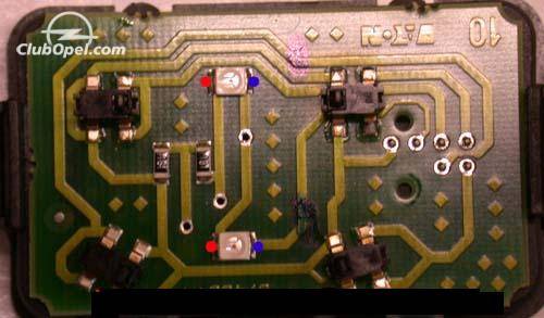

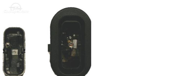

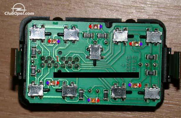

Salutare. Ce fel de leduri sunt pe butoanele geamurilor la Astra G Coupe (Bertone)? Multumesc.
  • adyalek
  • Mesaje scrise: 27
  • Cont inregistrat: 25 Feb 2015
led 3mm + smd 3528
  • gigis
  • Mesaje scrise: 10
  • Masina: Astra 2002 Z18XE
  • Cont inregistrat: 10 Feb 2015

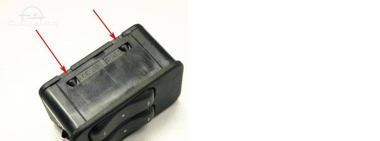

Multumesc frumos. Si se lipesc pe vreo placuta ceva sau se schimba pur si simplu ca la ceasuri?
  • bobeleac
  • Mesaje scrise: 189
  • Locatie: Vrancea
  • Masina: Astra 2003 y20dth
Operatiunea in sine e usoara ,atentie sa nu uiti de rezistenta de limitare a tensiunii in functie de tipul de led folosit ,bineinteles sa respecti sensul ledului (verifici care este firul de plus sau minus ) .E recomandat sa lucrezi cu un aparat de lipit ,letcon ,pentru a nu topi plasticul sau deteriora ledul,daca ai mana formata merge si cu pistolul de lipit,dar trebuie sa te misti repede. .Butonul se declipseaza cu o surubelnita fina , sau spatula de plastic ,practic se ridica din lateral butonul pentru a iesi din ghidaje.Iti recomand sa pui led rosu smd ,te orientezi la data locului daca poti sa pui un led de 3mm normal sau un led smd plcc2 - 3528 (3mm ),
depinde de indemanarea fiecaruia sau de spatiul disponibil . Pozele sunt de pe net :

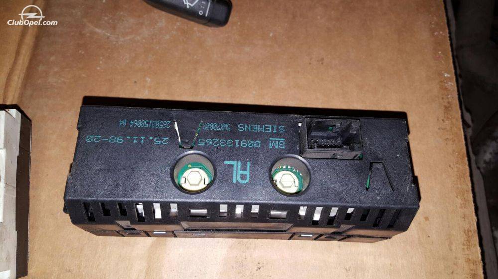

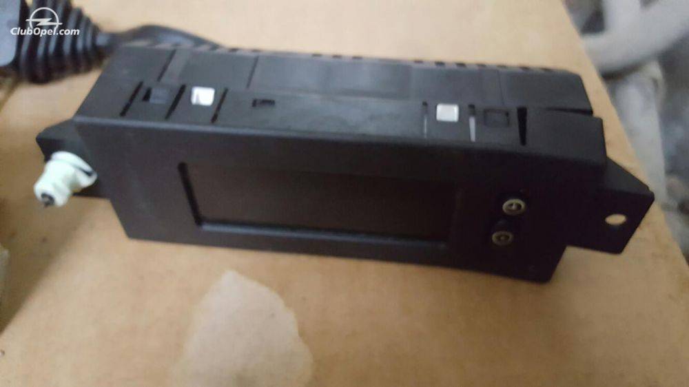

Salutare. Stie cineva cum se poate desface TID-ul de mai jos? Am declipsat toate cele dar se ridica doar de la margini si mi-e frica sa trag tare sa nu se sparga si sa fiu nevoit sa iau altul .. Vreau sa ii pun o banda de leduri in interior pentru ca ledurile/SMD-urile din comert ori stau aprinse si cand e contactul pus, ori au lumina prea slaba, ori se ard imediat si nu imi convine sa stau tot timpul sa desfac consola sa schimb 2 becuri ..
  • Wall02
  • Mesaje scrise: 403
  • Masina: Astra 2002 z16xe
  • Cont inregistrat: 05 Apr 2013
Cu banda ar fi o idee buna eu am pus 2 sms-uri și acum am problema cu cel din dreapta adicã pâlpâie când pornesc motoru sta aprins iar dupã ce ma pun în mișcare începe sa facã figuri
